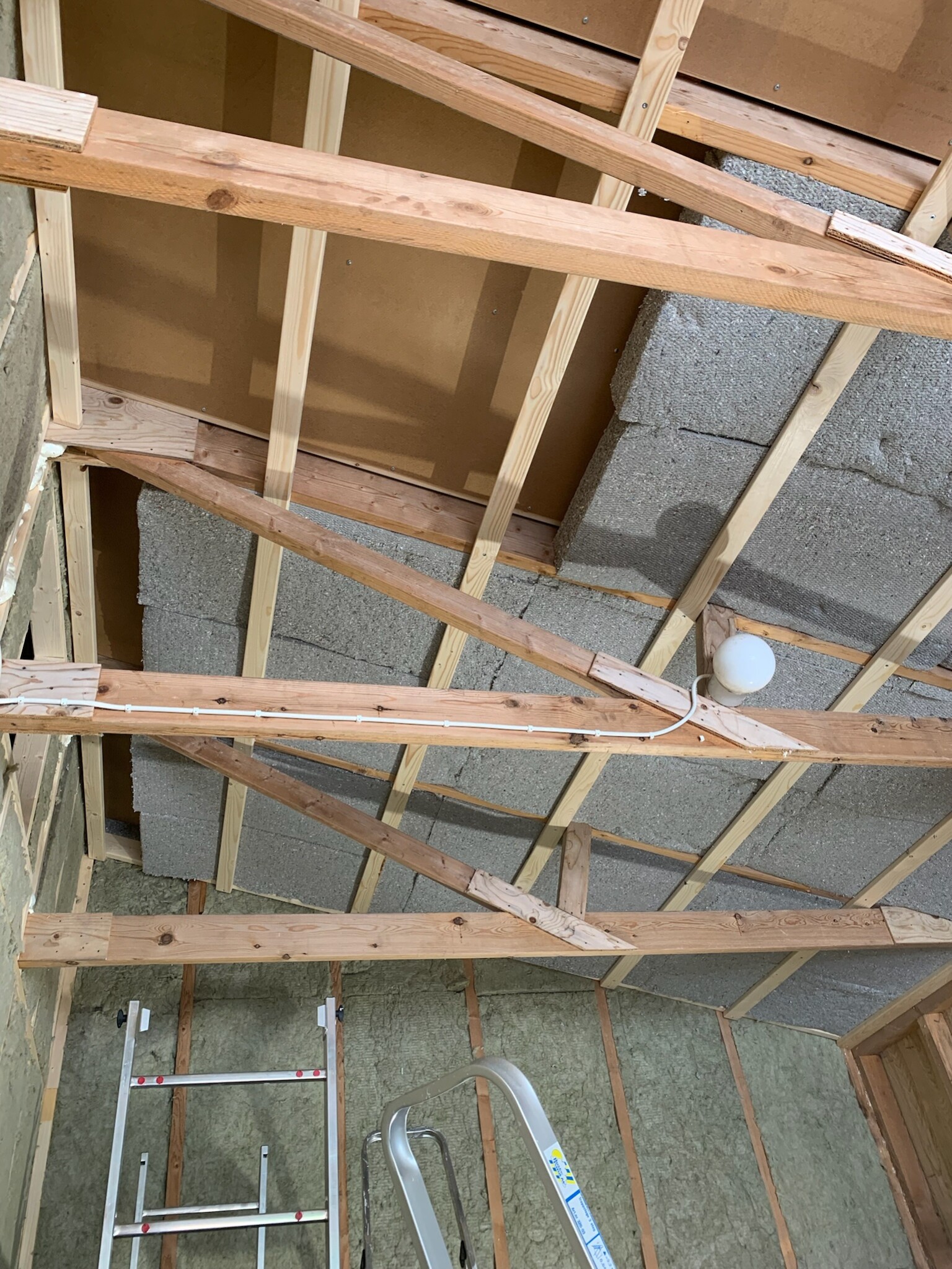

Ska göra om ett kallgarage till varmgarage, så man kan värma det till typ 18 grader. Har tagit offert på betongplatta men tänkte bygga resten själv. Ska bland annat ha det som gym så vill högt till tak ha innertak så högt upp som möjligt, och lämna delar av takstolarna synliga. Det sitter plåttak med en plast under, hur bör man isolera i detta fall? Behövs någon luftspalt? Takstolarna är 190mm och sitter på 1200mm avstånd.

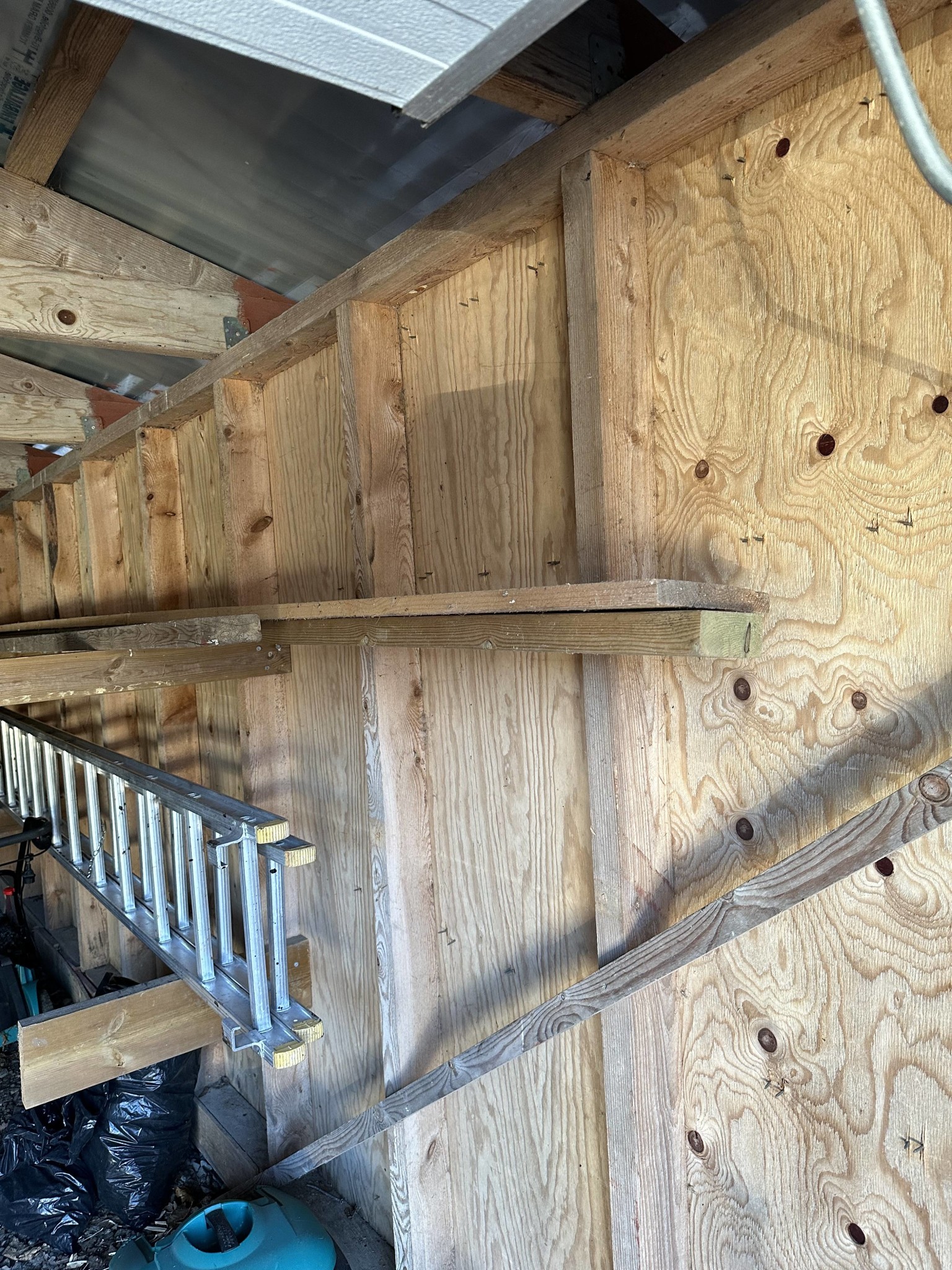

När det gäller väggarna, kan jag sätta in isolering mellan reglarna (90mm), sedan ångspärr och typ OSB-skiva?

Vad bra att det finns plast under plåten (y)
Kolla alla träreglar som plåt / plast sitter infästade mot , inträngande fukt / regnvatten syns rätt tydligt .
Det normala när man bygger med plåttak är råspont med takpapp + läkt som plåten fästs mot .
Då krävs en luftspalt mellan isolering / råspont .
I ditt fall har du inget organiskt material , du har även inget andra skyddsnät om nederbörd tränger förbi plåt / plast :thinking:
Iom. att plasten sitter på den kalla sidan av klimatskalet så bör du ha luftspalt , sen kan du isolera mot det .
Vill du använda diffplast i taket ser jag inga problem med det .

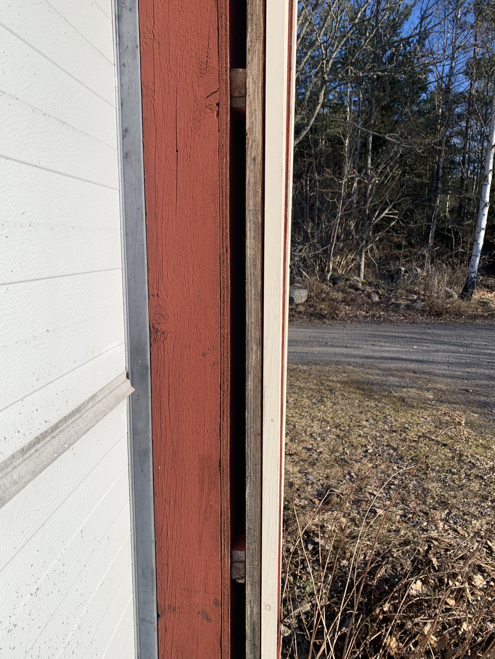

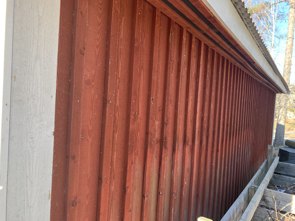

Hur är ytterväggar konstruerade , ser plyfa + reglar , hur ser utsidan ut , träpanel med luftspalt eller ?

Kan jag lägga typ masonitskivor som luftspalt direkt på de tvärgående reglarna i taket då eller borde man ha ytterligare distanser så det blir bättre luftflöde?
Ytterväggarna är som du sa, reglar, plywood, sen längsgående läkt och sedan panel. Tog några bilder:

Andemeningen med luftspalter är att de är öppna i bägge ändar . Fyller ingen funktion annars , luft ska kunna strömma i luftspalten och vädra ut fuktig luft .

Tack, det är ju rimligt, då fixar jag det. Har du någon tanke om väggarna? Kan jag lägga isolering direkt mot plyfan mellan reglarna?

Med tanke på situationen , ja :)
Lite för mycket jobb att göra om utsidan :rolleyes:
En luftspalt funkar ungefär som självdrag , när solen ligger på utsidan av byggnaden så blir det varmt bakom panelen , varm luft vill uppåt och tar med sig sval luft längst ned .

Jag satte läkt först sen oljebehandlad masonit, som en sorts luftspalt där ev. kondens kan rinna nedåt.
Sedan cellulosaisolering, som kan torka upp om det skulle bli blött, och sedan läkt och träbetong som innertak på det.

Hade ingen bild där man ser första läkten, men på den här bilden kan du se det mesta! Läkten som masoniten är fäst i ligger längs med takstolarna så det kan rinna ev kondensvatten. Det är öppet uppe i nock och längst ner så det kan vädra.
