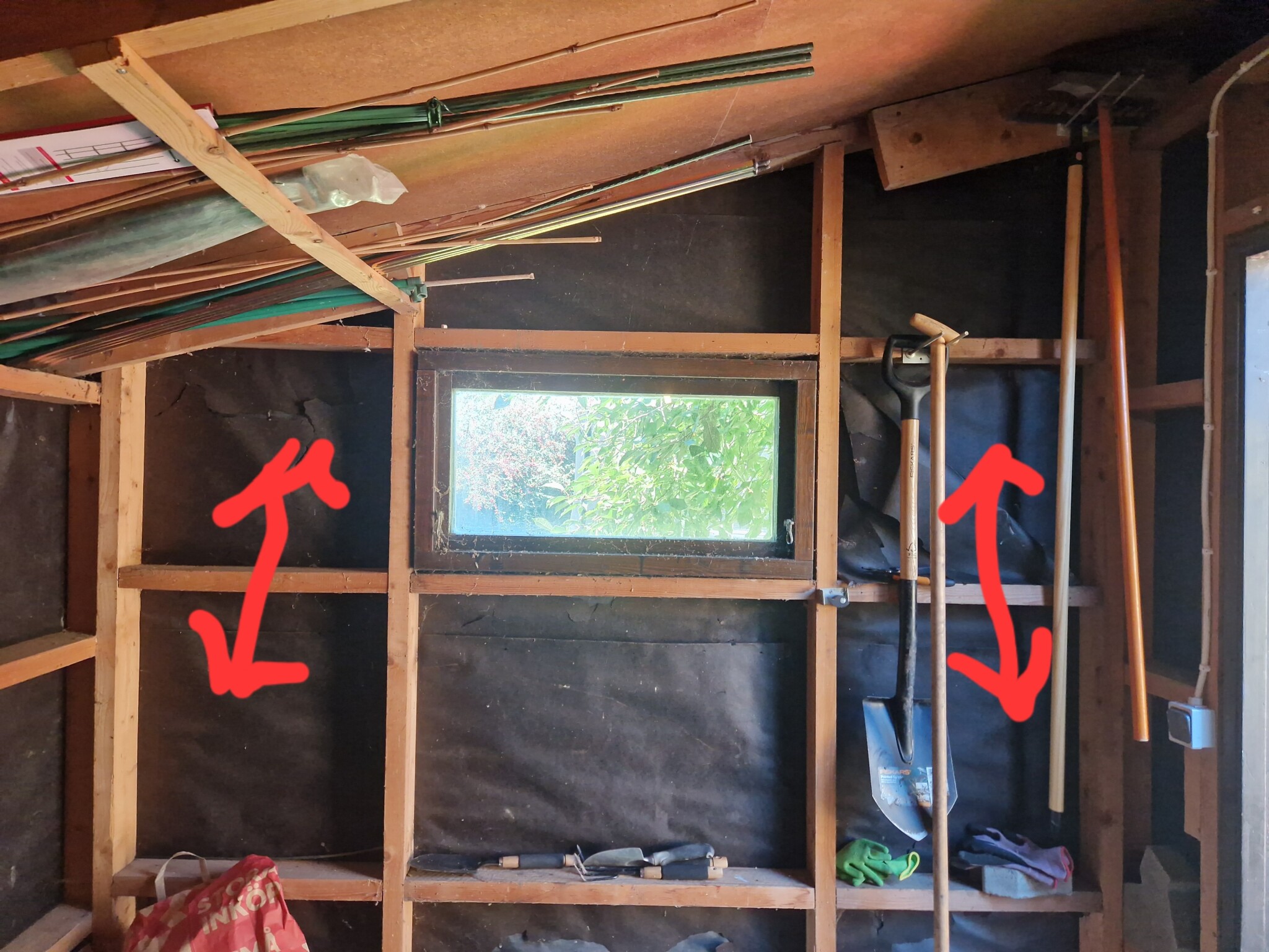

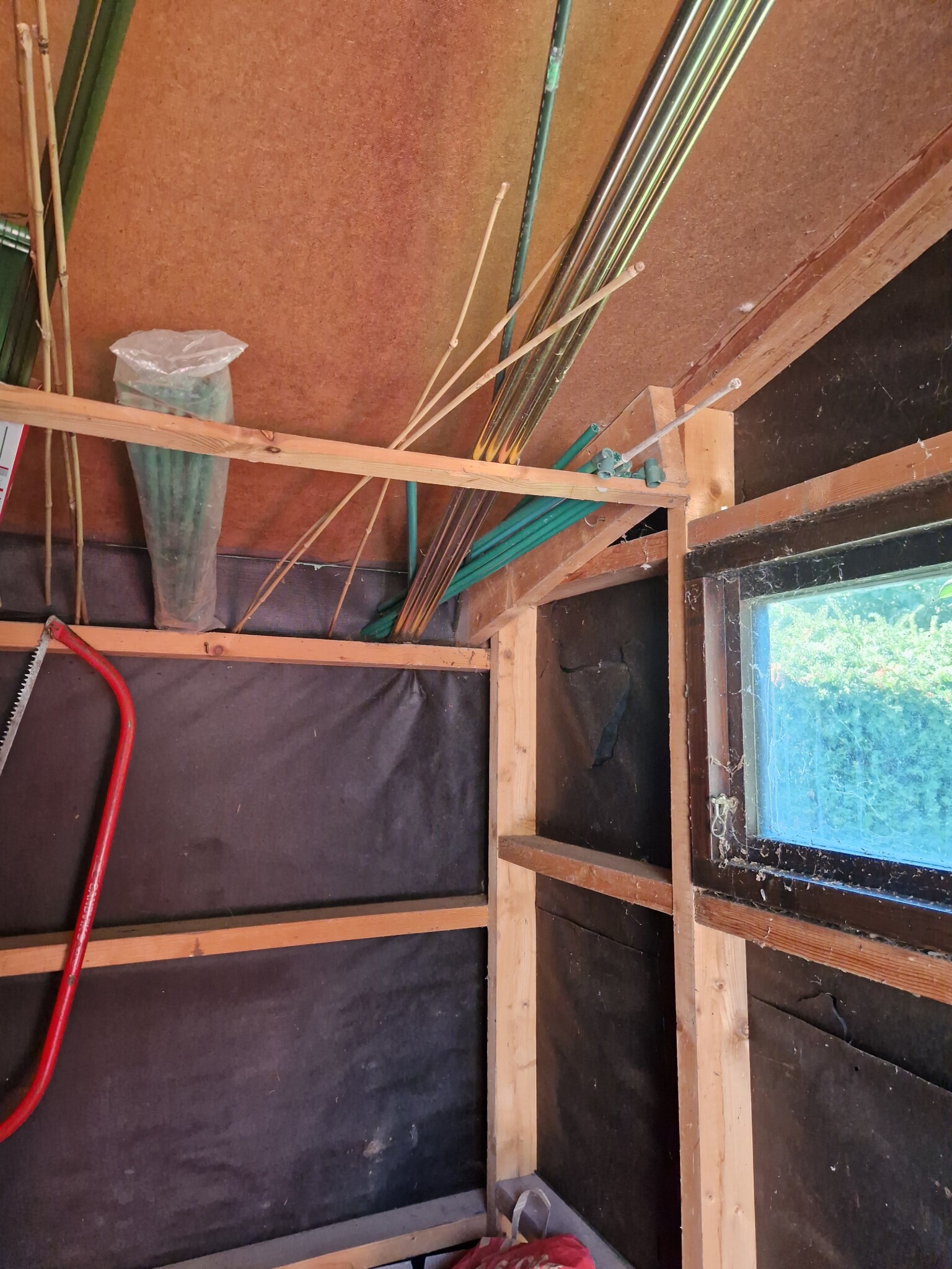

Hej! Flyttat in i ett hus från -81 och vill isolera förrådet så det kan användas lite bättre - "verkstad", förvara färg, verktyg och dylikt.
Tänker man kan ha ett enkelt element och sätta igång ifall man ska mecka när det är kallare (bor i Malmö, så blir sällan riktigt kallt här :P).

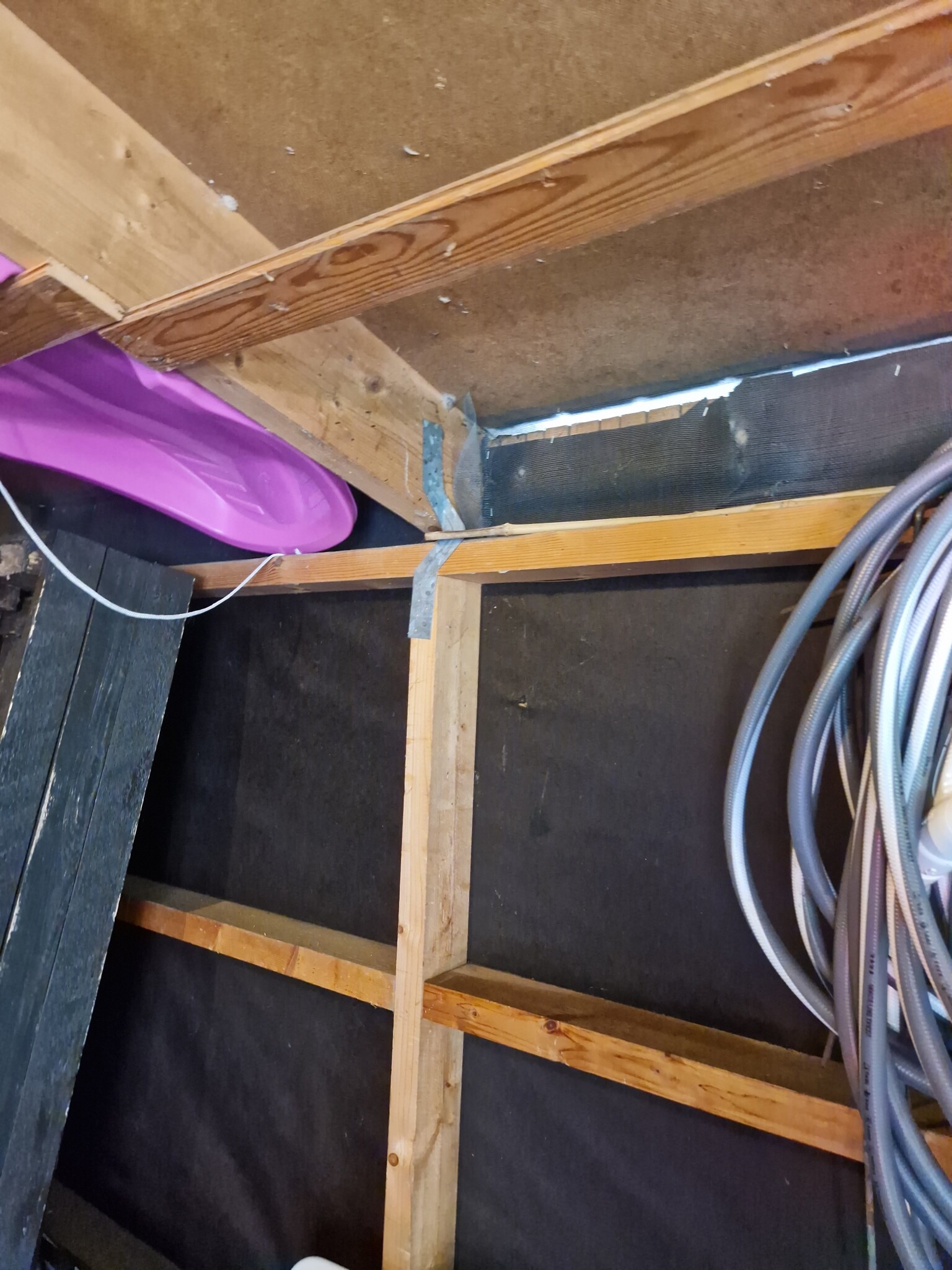

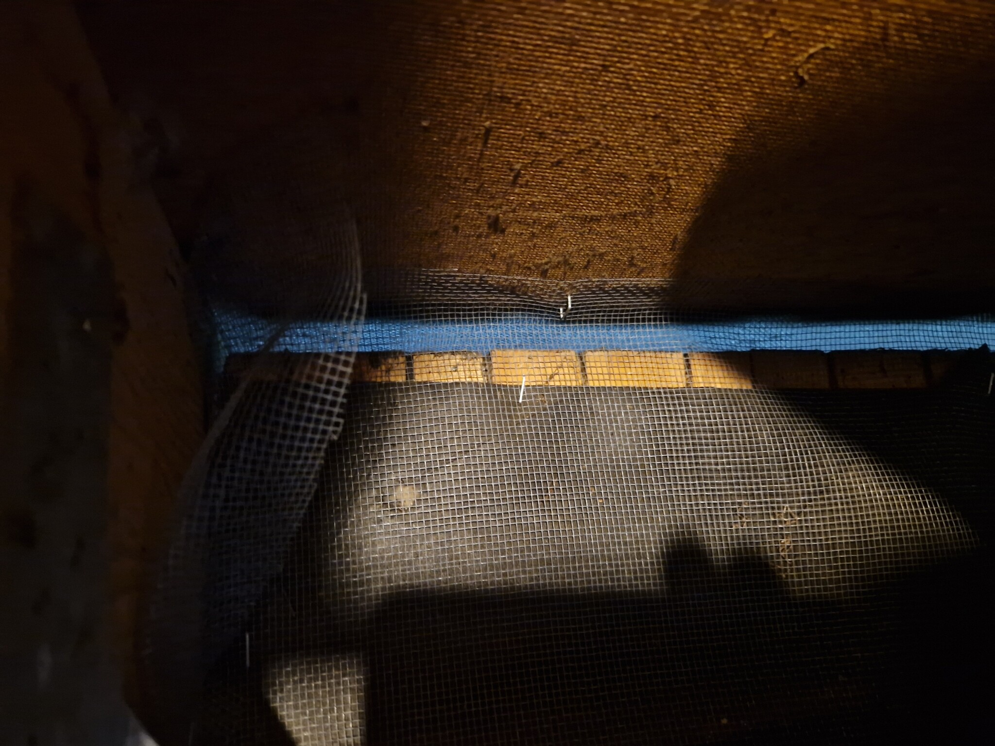

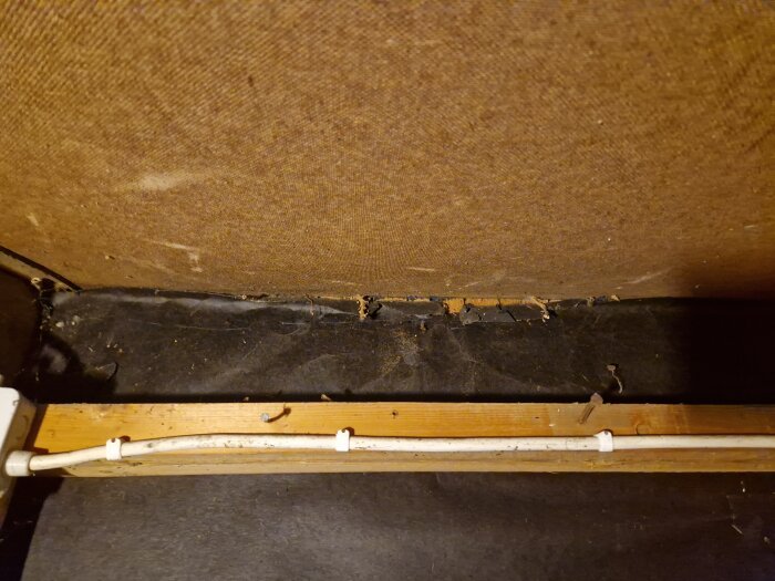

- Finns glipa mellan väggar och tak, med nät
- Står på en betongplatta, så det hoppas jag bara kunna måla
Har läst liknande trådar och mina frågor är följande:

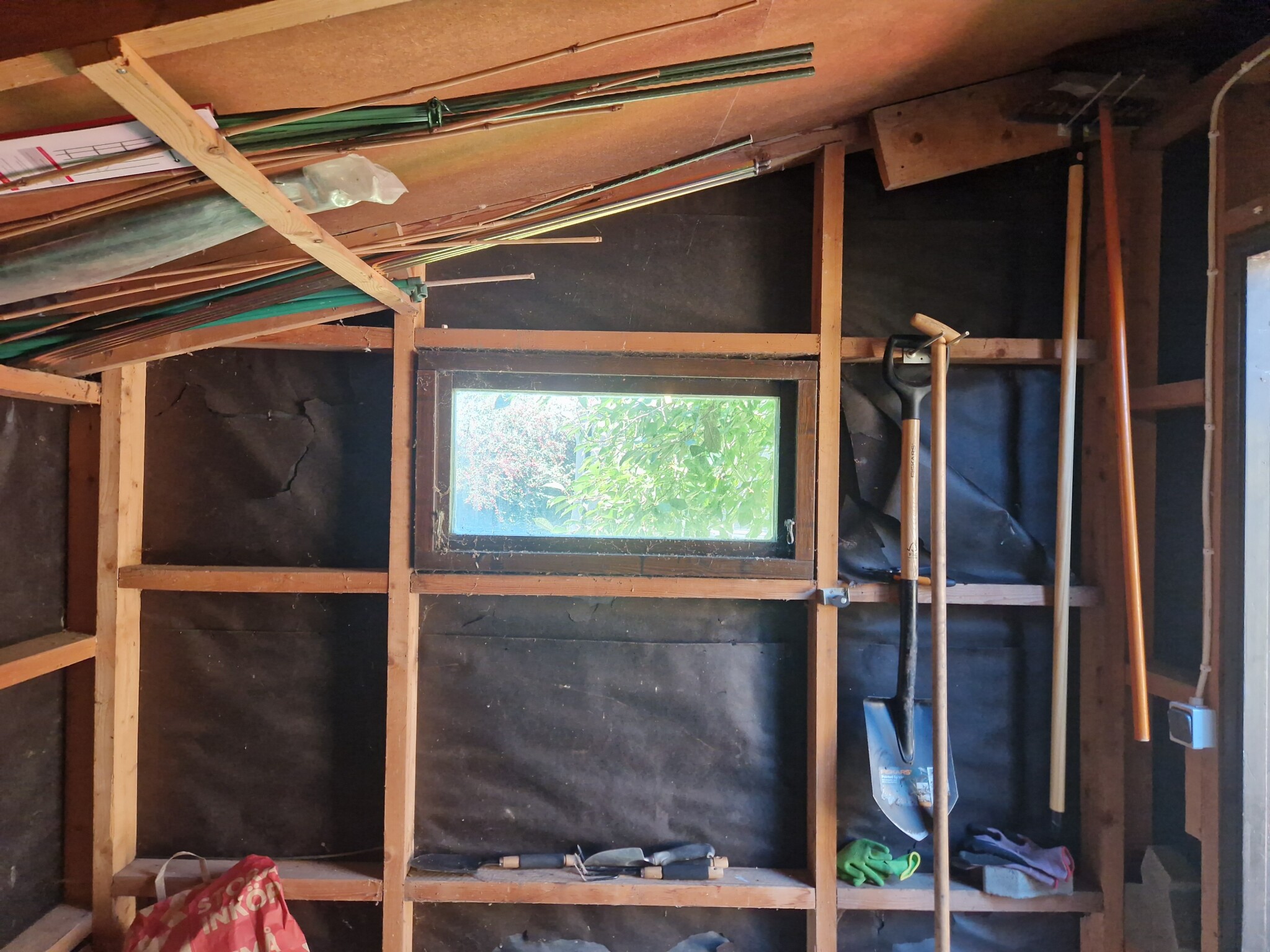

- Taket: Ska jag sätta läkt och sen masonitskiva för luftspalt och sen isolering+obs?
- Väggarna: De horisontella reglarna gör mig förvirrad, där kan jag väl inte göra en luftspalt? Vad bär jag tänka på där?
- Är det vindpapp som sitter på väggarna nu? Den ser sliten ut och lös på sina ställen (men verkar va dubbel liksom), gör det något?
Något annat jag missat?

Spalten mellan väg och tak är väll för luftning, men svårt att avgöra på bild vad som är bäst att göra med den.

För att förtydliga min fråga om de horisontella reglarna:
Luften kan ju inte flöda fritt från golv till tak, men det kanske inte hade spelat någon roll?
Oas kanske det är bättre med ångbroms om det ersätter luftspalt.

Innanför vindpappen spelar det ingen roll. Det är utanför vindpappen du behöver ha luftcirkulation (bakom panel, tegel eller vad du nu har).
Jag gjorde det enkelt och eftersom du redan har vindpapp så är det isolering sedan plast och vilket ytskickt du vill ha.
Taket ska du ju se till så luften kan cirkulera ovanför isoleringen.
Vet inte vilken höjd du har men jag valde att glesa upp ett horisontellt innertak istället för att följa taket.

Jag hade möjlighet att bygga ett innertak under takstolarna då mitt är ett sadeltak.
Kollade lite dåligt på bilderna.
Så länge det finns luftning från takfoten så funkar det lika bra att följa taket.

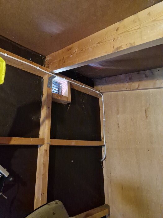

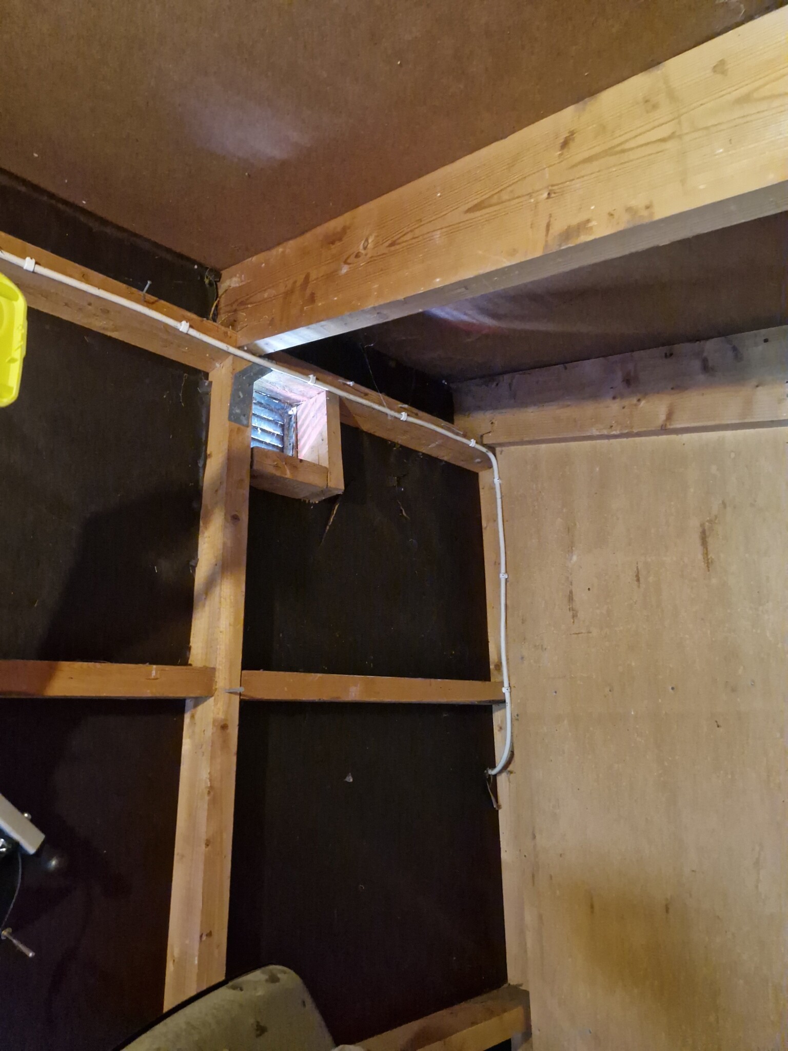

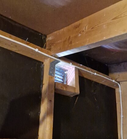

Slutligen en dum fråga - Hur gör man med ventilen här? Iom att den är "inbyggd" i en ruta av reglar, ska jag bara sätta en väggventil på insidan (frisklufts- / från-ventil)?

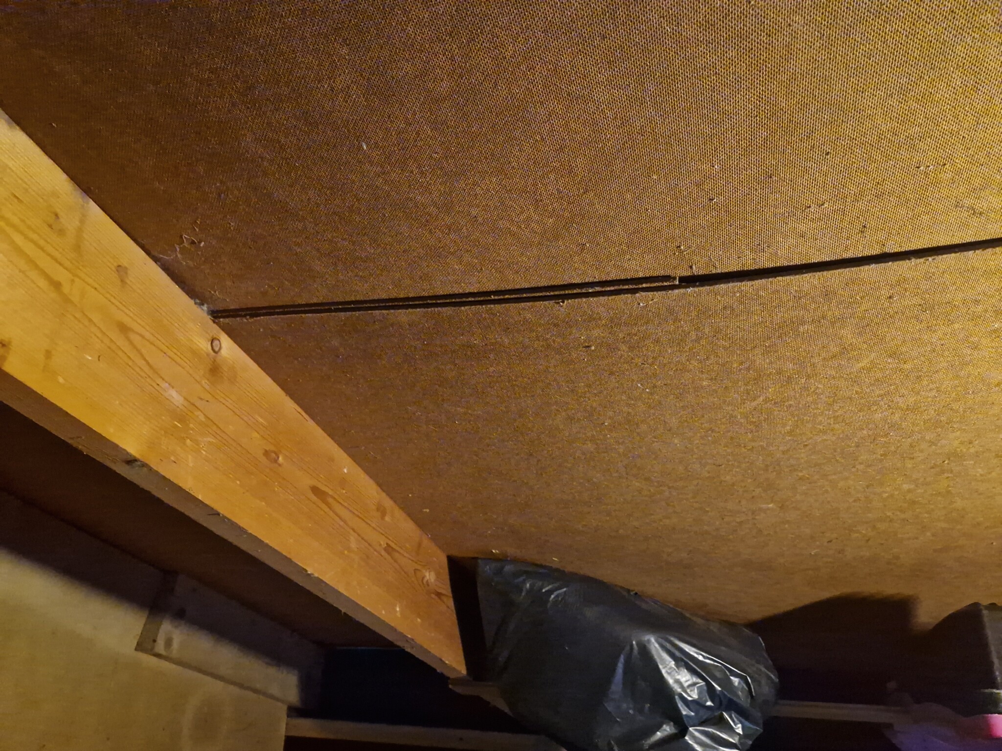

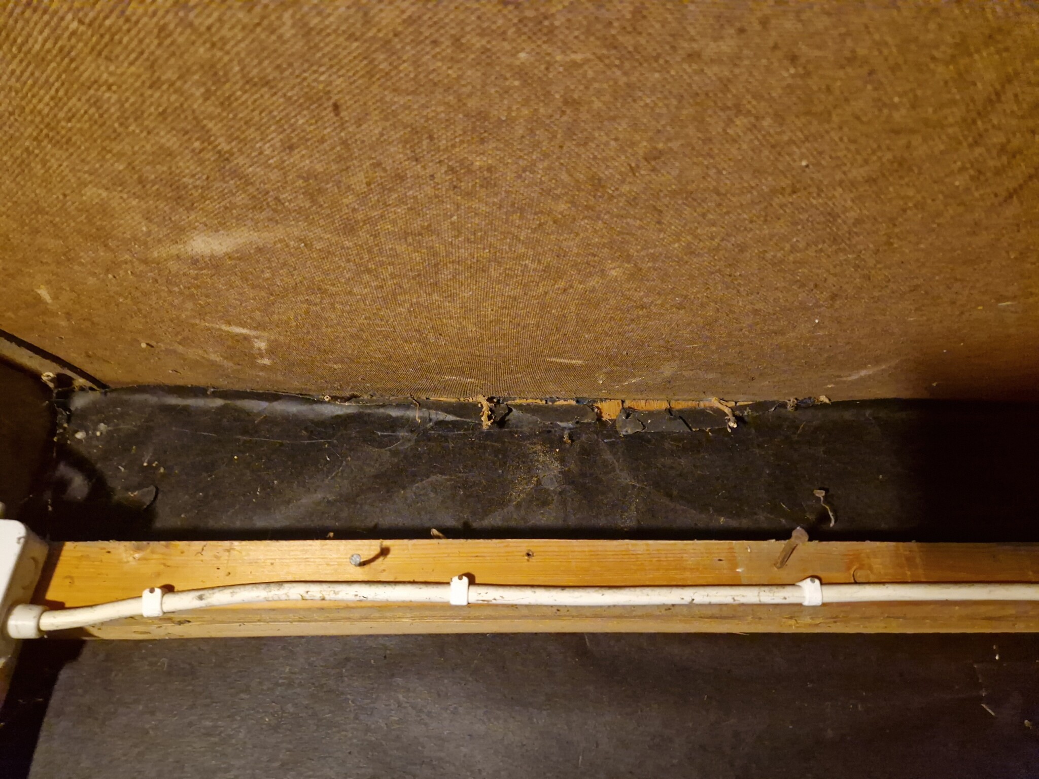

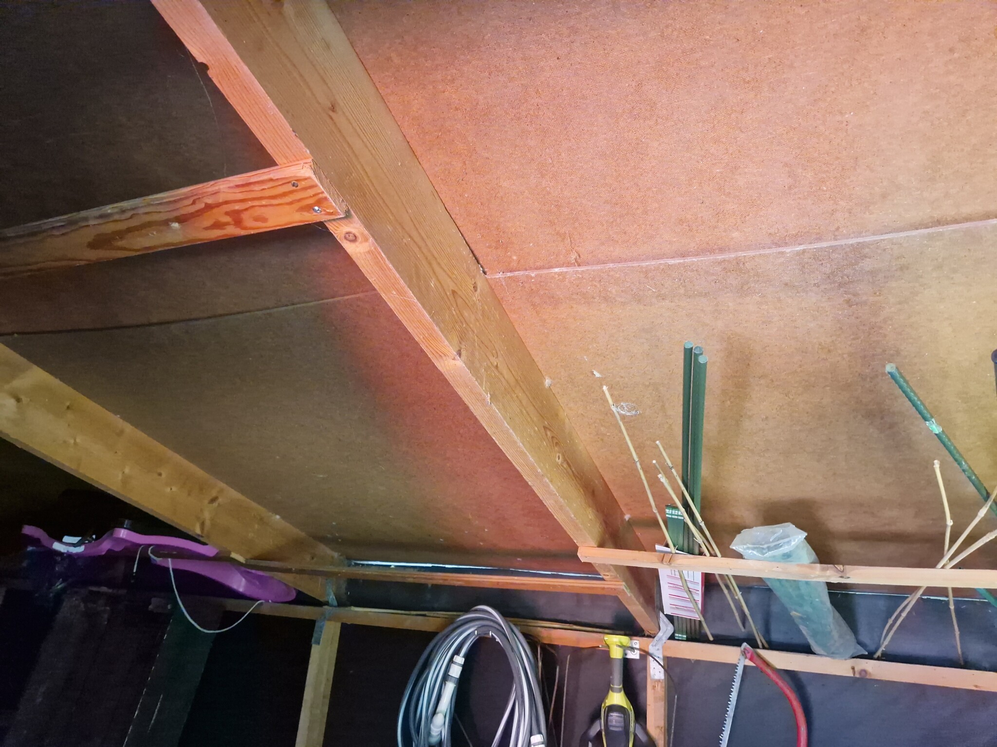

Såg nu att jag kanske inte har samma tak som de andra trådarna och därmed behöver annan lösning?
Det är betongplattor på taket och sen skivor som ligger ovanpå takstolarna.
Kan det redan vara en luftspalt där?
Innifrån förrådet ser man att det är öppet på ena sidan (där talet "slutar") men ser inte ut att vara det på andra sidan.
Ca 165 mm djup på takstolarna.
Hade jag bara lunnat sätta i isolering direkt på skivorna och sen osb?
