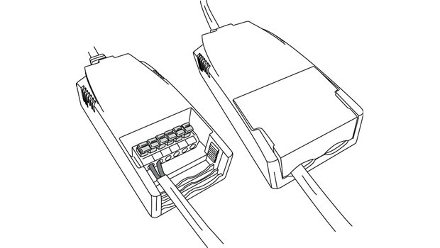

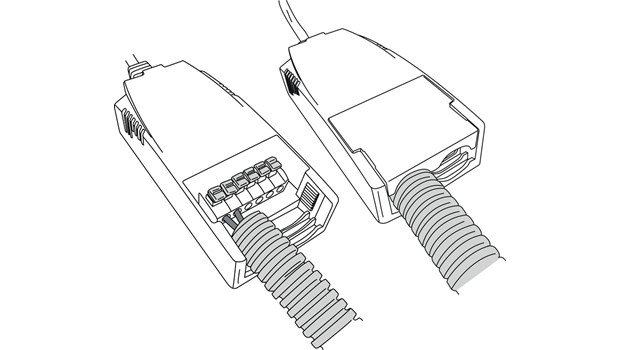

tommib tommib skrev:
Undrar när någon kommer tillverka ett drivdon som har ingång för flexslang direkt i drivdonet? Det skulle vara praktiskt. Man skulle kunna utföra det som en anlsutning där man kan välja att antingen sätta en muff eller en dragavlastning.
Har installerat Hidealite Comfort Quick och de drivdonen var som du önskar. Mycket smidigt. Vet inte hur bra dragavlastningen blir om man ansluter med kabel direkt däremot, det känns som att det kan vara svårt att finlira med klämkraften med ett lock man snäpper fast.
Illustration av Hidealite Comfort Quick drivdon och dess anslutningar.
Line drawing of Hidealite Comfort Quick connectors with open lid showing internal wiring.
Både Designlight, SG och Hide-a-Lite har såna drivdon. Åtminstone SG:s fungerar utmärkt med både kabel (brukar själv dra TP90) och slang.
S
funkar inte typ vit pv-slang bra i sånna här lägen ?
