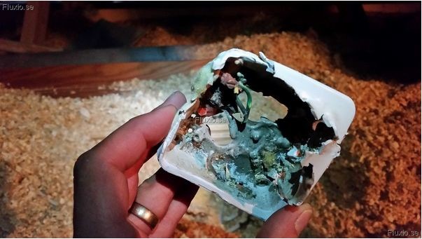

Ja, och då gäller förutom att FKn inte ska vara berörbar att kopplingsutrymmet i sig har de egenskaper som behövs, isolerande, brandtålig, etc.
Denna dosa låg begravd i sågspån. Hade dosan någon funktion egentligen som skydd mot brand? Jag skulle nog hur som helst inte göra några kopplingar med bar FK i sågspån eller andra håligheter i trä.
Eluttag med brandskador i hand framför sågspån.
Bild från Fluxio
Men Bo, är det någon risk att FKn orsakar brand? Kopplingar köper jag, men de lär väl vara gjorda inne i drivdonet i detta fall?

Kanske, kanske inte. Det kan vara fel på FKn. Men dessutom glömde du det andra villkoret jag nämnde, isolation då en dosa utgör den andra skyddsbarriären ;)
Visst, man kan argumentera för att en hålighet i en byggnad skulle fungera under vissa förutsättningar. Dock enklare att följa enkla mantra som att FK ska ha en vedertagen och godkänd kapsling. Annars ska man egentligen göra ett glödtrådstest och ett isolationstest på håligheten.
Vi ska inte uppmuntra att folk dräller med FK i diverse hålrum i deras byggnader.
