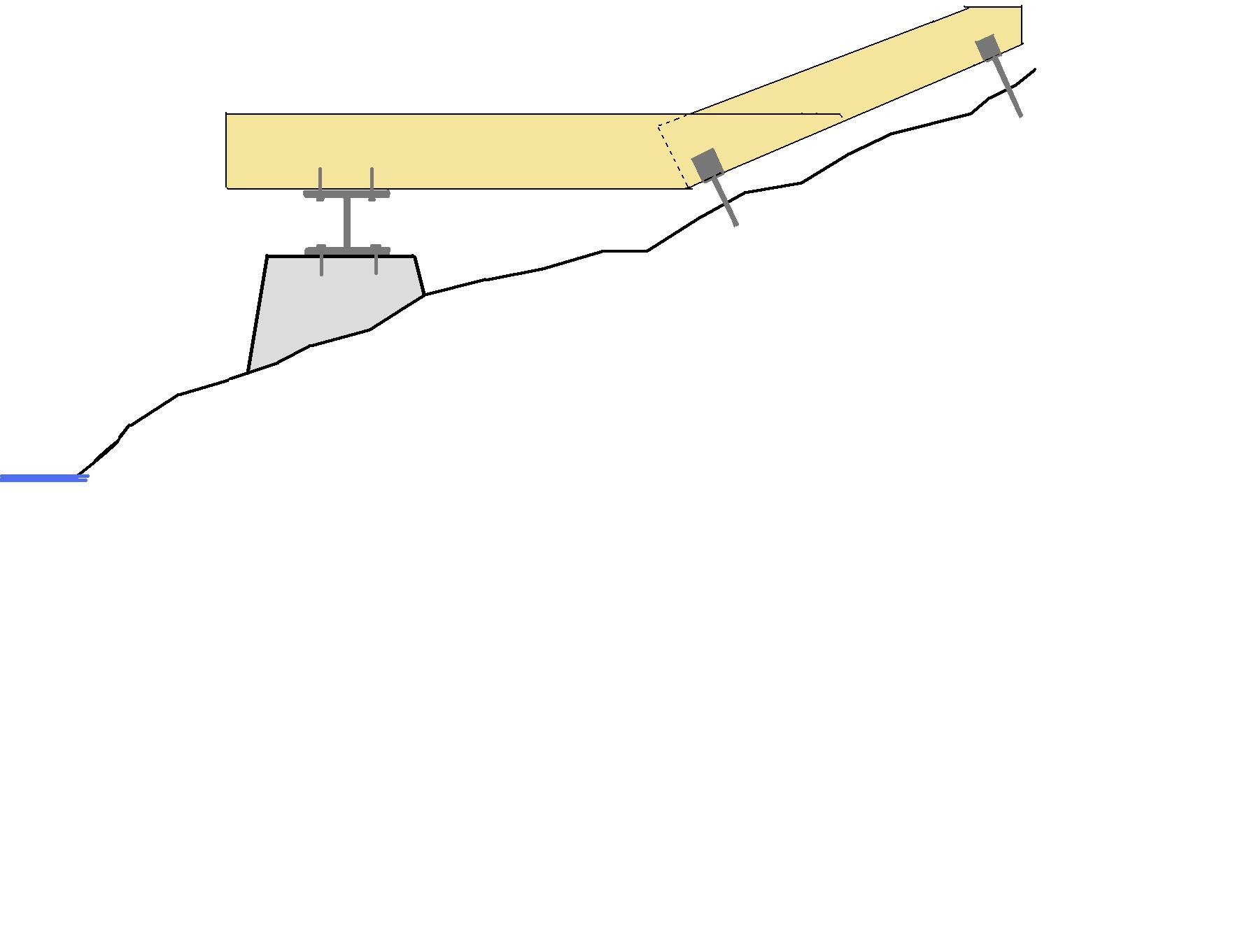

Jag har precis påbörjat bygget av en vedeldad bastu med dusch och omklädningsrum. Läget är riktigt bra, alldeles vid havet på västkusten (fick strandskyddsdispens tack vare att det på platsen finns en sjöstuga sedan mycket länge). Jag har gjutit kraftiga betongplintar mellan vilka en kraftig järnbalk (HEB 160) placeras, jag lät varmgalvanisera balken för bättre korrosionsresistens, och armeringen i plintarna är syrafast. Byggnaden dras bakåt mot berget så mycket som möjligt för att kunna ha kvar befintlig brygga framför bastun (ny bryggkonstruktion görs men på samma vis som tidigare - ej med på bilderna nedan). I och med att berget sluttar ganska kraftigt kan inte byggnaden få plant golv över hela ytan, men det är inga problem bastu är ju en av de byggnader som kan byggas i uppförsbacke det blir ju ändå bänkar i bakkant. I den del där det blir omklädning/dusch kommer också bänk samt VV-beredare mm placeras där golvet sluttar.

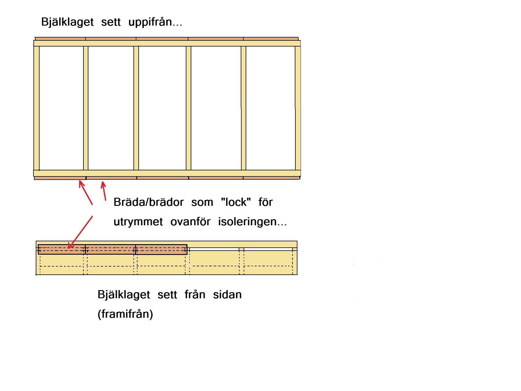

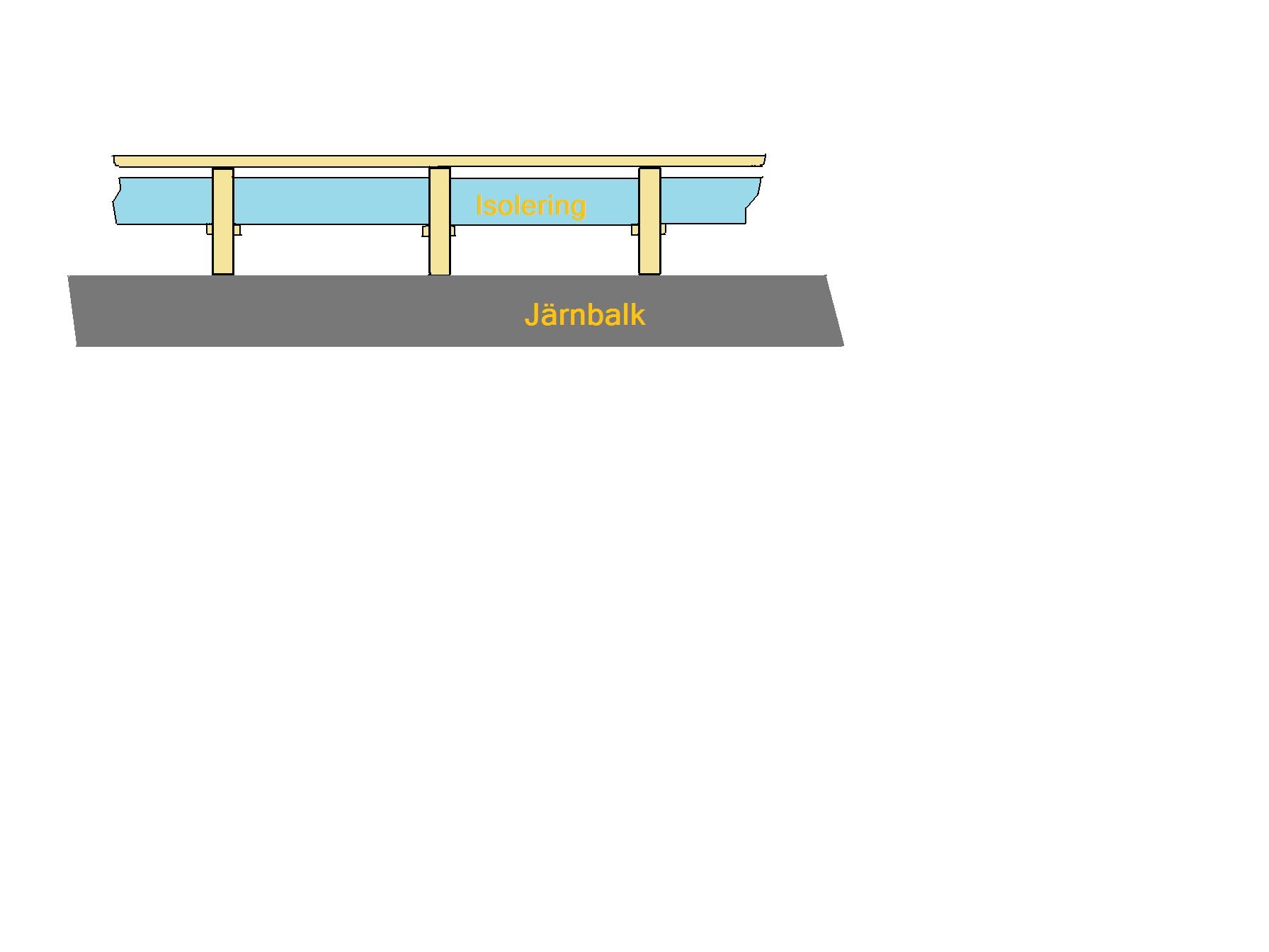

Då är frågan; isolera golvet eller inte ? Har läst en del trådar och somliga anser att en bastu inte behöver ha isolering i golvet och jag kan väl köpa det. Men å andra sidan är det inte fel att ha en viss isolering i alla fall dessutom vill vi kunna ha omklädningsrummet lite uppvärmt i alla fall, så där krävs en viss isolering. Jag fick en idé om att man kanske skulle kunna lägga kanske 10-12 cm frigolit mellan golvbjälkarna, men göra en luftspalt högst upp (dvs direkt under golvet som nog kommer att bestå av råspont). Genom någon sorts luckor i framkant kan man öppna upp in till detta utrymme. Skulle då vädrets makter ställa till det och bjälklaget bli dränkt (det går ju att fixa en indikering för detta), kan man plocka bort luckorna så att upptorkning kan ske ?
Jag inser att om tomrummet direkt under golvet inte är noga tätat från drag så kommer isoleringen inte göra någon nytta alls. Då blir det kall luft där, och därmed kallt golv (precis som i hus med hopsjunken sågspånsisolering). Men man kan ju dreva/pressa in en del mineralull innanför luckorna så att det blir ganska tätt och därmed kommer luftspalten bli uppvärmd och golvet kännas hyggligt varmt. Men man får alltså en möjlighet att få bjälklaget torrt utan att riva upp golvet om olyckan skulle vara framme.
Jag upprepar att bjälklaget inte regelbundet kommer stå i vatten på något sätt, men i framtiden finns det viss risk att det kan hända någon gång!
Vad tror herrar/damer på forumet - skulle en sådan konstruktion funka tror Ni? Se bifogade bilder som visar principen för konstruktionen.

Ett tillägg...
Glömde skriva att jag naturligtvis kommer göra så att bastugolvet får ett tätskikt som tål söl med vatten. Har inte den exakt lösningen klar för mig men kanske blir det vanlig plastmatta. Vad gäller duschen så blir det nog en duschkabin.
