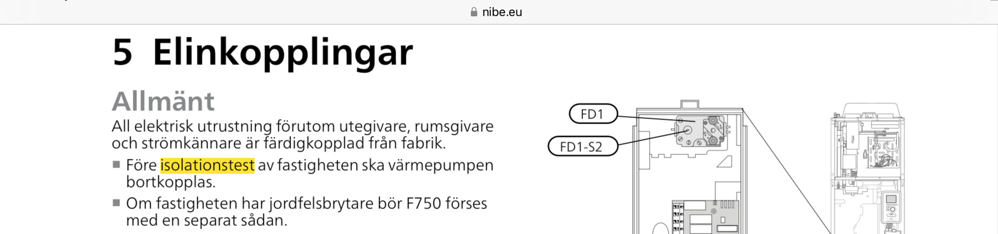

Jo jag förstår det men det är ju inte sällan större VP också i normalbostäder. Och historiskt bara i olika trådar här på BH brukar det frågas och påpekas att den sk allpoliga brytaren i anvisningarna kan vara enpolig också.
Svensk text om elinstallation. Diagram för kopplingar. Illustration av värmepump. Instruktioner för isolationstest och jordfelsbrytare.

Så, är det någon som haft sönder Nibe F750?
Dylika anvisningar från tillverkaren är fördummande av folket. De kan lika gärna skriva "använd inte pumpen som korvgrill".
Det handlar om en ström på max 15 mA, vanligen runt 1 mA.
Ett överspänningsskydd skulle kunna ge falska värden, men gå sönder, nää...
