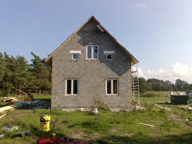

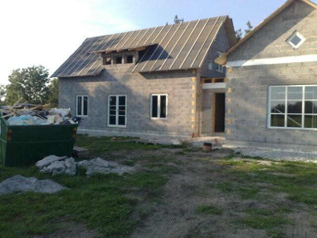

Vi har byggt att 6,5 meter högt 1.5 våningshus i Isoleca. Det krävs visst konstruktionsjobb, men inte så för omfattande. Jag betalade 18.000 kr för konstruktionsritningar. Inte så mycket om gavlarna mera vad gäller långsidorna.
Kraftiga takstolar stagar upp gavlarna. Kanske de tycker det är jobbigt att arbeta från ställning med murning.
