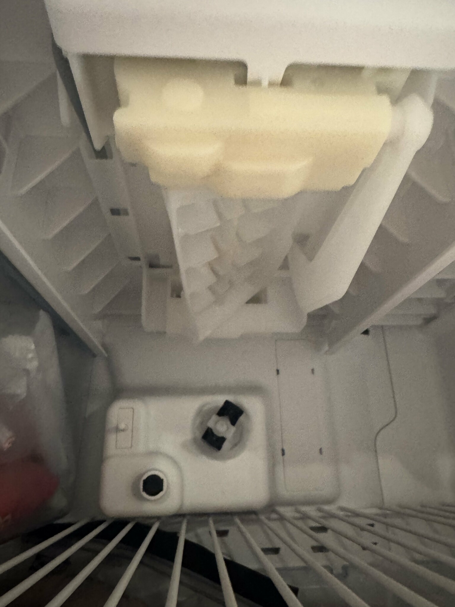

Då har näst sista e-lux produkten i min samling havererat. Tog dock 14 år för denna och det får väl vara ok. Frysen funkar men ismaskinen har lagt av. Det är en
EUFG29800X​
Frontpanelen är svart. Inne i ”ismaskinen” ser det ut som att mekaniken som skall tömma isen står i halvvägs läge. Tänkte flrst att det var den motorn, men det verkar löpa väl i alla drev och motor bör jag tagit loss dom.
Några tips vad som är mest troligt? Har den något eget kretskort, eller är allt integrerat? Tänkte se om jag hittar något billigt sätt att sparka igång den. Annars blir det väl att stänga av vattnet ta ut islådan och lägga en ispåse från willys där istället😂

Hej, kom du fram till något? Vår har också fastnat halvvägs. Har försökt lossa lite på allt och vrida upp den så att den kan fyllas med vatten som blir is men känns som att man kommer knäcka den.

tvångsvrider du den kan du käcka kuggar och växellåda

Aa precis, har du möjligtvis koll på vad man kan göra?

Är det så den fastnade hos dig också?
  • Ismaskin inuti ett kylskåp med en fackklaff som verkar ha fastnat i ett öppet läge.

Ja precis. Skruvade ur den och försökte identifiera felet. Men gav upp. Inget tydligt mekaniskt. Så nu är jag utan. Kommer inte åtgärda. Har ändå köpt is för det mesta pga den haft så låg kapacitet. Bra för familjen, men värdelös om man skall bjuda på lite drinkar😅

byta den

Det löste sig hos mig! Det var en kabel i kläm som jag fixade till. Får se om det löste detta tillfälligt eller om den klarar sig :)

Har exakt samma fel.
Vilken kabel var det som var klämd för dig?
Har kollat kabeln som går ut i dörren (gångjärnet) men kan inte se några fel.
