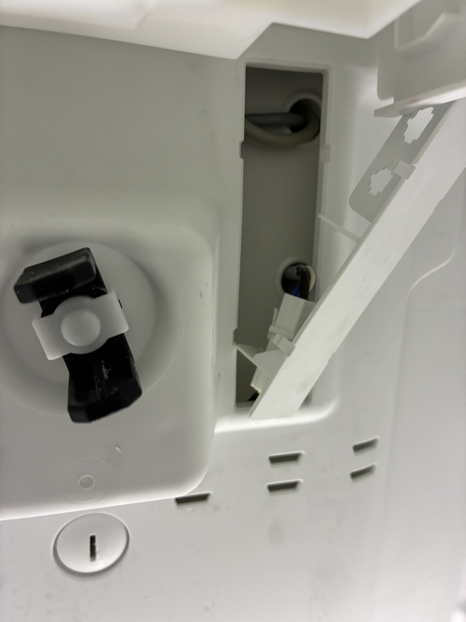

Vi har en Electrolux frys med ismaskin. Delen (mataren?) började nyligen ( för en dag sedan) snurra kontinuerligt vilken gör att is fastnar I isbehållaren och skapa oljud.
Bifogat video. Den mataren fortsätter snurra trotts att isbehållaren är borttagen.
Behöver jag tekniker för detta eller är det något som kan fixas själv eller kan inte fixas alls?
Tacksam om ni kan hjälpa med detta!!

öppna plast luckan där bak och ryck ur sladden
annars byt det lilla kretskortet som sitter i toppen på skåpet (utgick för 10 år sedan)
Tack för snabbt svar. Ja kretskortet går väl inte att få tag på längre. Plastluckan; kommer jag åt den ’i’ frysen där armen som snurrar sitter; dvs ska jag montera bort något runt armen och hitta sladden. Eller vilken lucka menar du?
sitter en liten under skruven
fel till höger om du ser den på första bilden
Är det kopplingen nere till höger, eller måste jag skruva loss hela plastkåpan?
  • Plastkåpa borttagen delvis, visar en koppling nere till höger med kablar synliga. Fråga om hela plastkåpan behöver lossas.
gpw
det skall vara den som går till motorn
Funkade utmärkt. På köpet slutade nedre displayen att leka disco. Tanten är nöjd (även om hon undrar varför det tog ett år att lösa). Tack för hjälpen.
