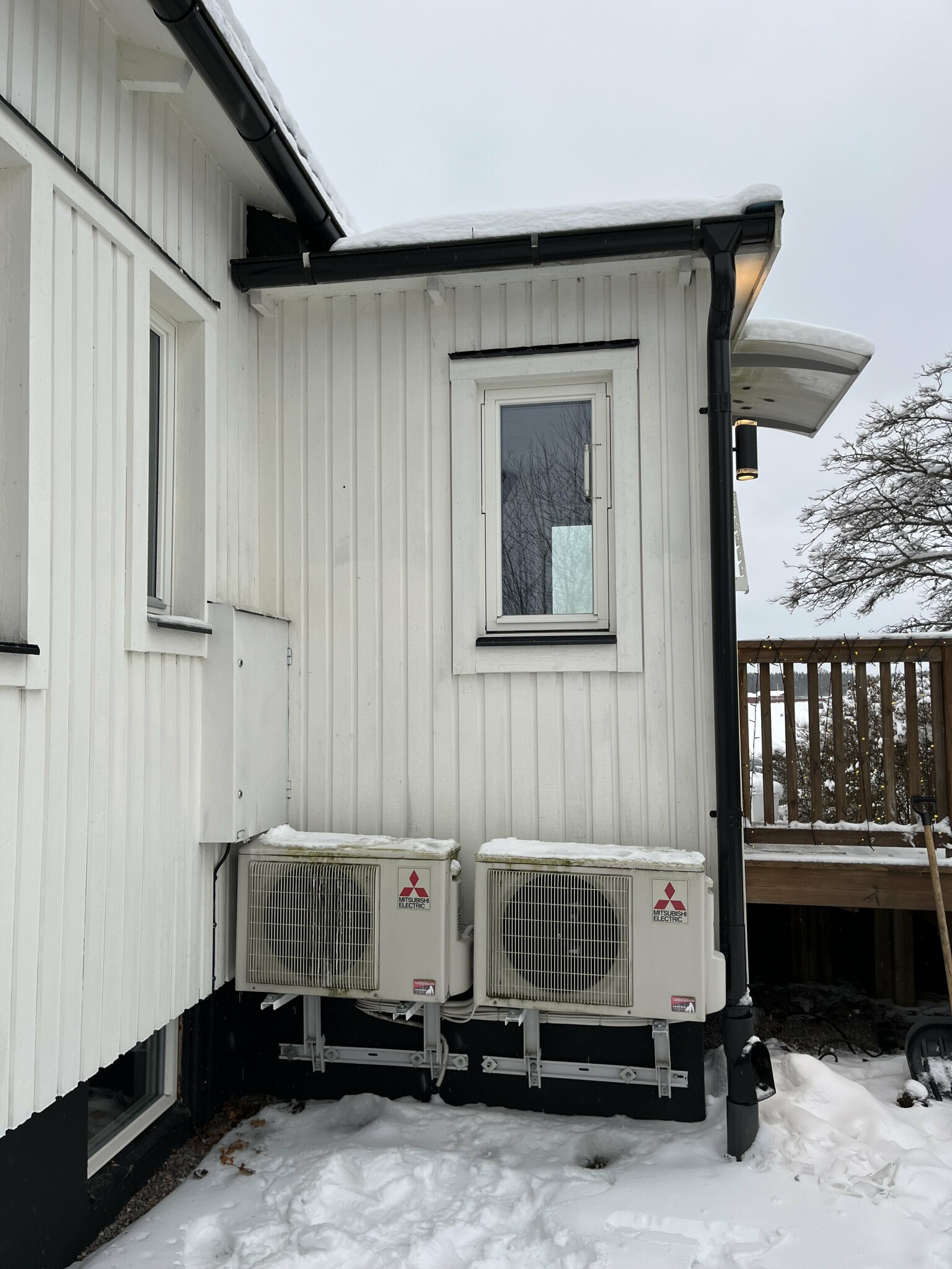

Smältvatten droppar ner från takrännan på elboxen (inte idéalt men inget stort problem i sig) och sedan droppar ner och fryser på den vänstra värmepumpsenheten, som nu börjar låta illa. Vad skulle ni göra? Alternativ som jag tänker på:
- Ett vanligt värmepumpstak skulle blockera elskåpet, eller behöva monteras väldigt högt upp (fult och inte så effektiv kanske).
- Flytta ner värmepumpsenheterna några cm? (skulle behöva borra i huset igen? antar att de ska inte vara så nära till märken?)
- Flytta skåpet? (Antar att detta är ett stort/kostsamt jobb)
- Bygga eget tak som passar mellan enheten och skåpet (kanske 4cm mellanrum, svårt att se hur det skulle gå att bygga något some int vibrerar och så).
- Lösa problemet på takränan på något sätt? Det läcker inte normalt, det är bara att det har mycket snö/is is sig just nu och det verkar som vatten rinner över sidan direkt.
- Ringa en specialist?

Verkligen ingen bra placering ur effektivitetssynpunkt, med två pumpar precis bredvid varandra och den ena inklämd i en hörna. Kommer bli ännu sämre om du tvingas sätta skyddstak också.
Den vänstra är direkt felplacerad från början, så jag hade åtgärdat det först. Men båda ser ut att sitta för nära både bakre vägg och på vänstersidan som iaf på min Mitsu är helt öppen och full med kylflänsar som behöver fritt blås.
Som iaf temporär åtgärd, om problemet mestadels är när det är mycket snö, så kanske du kan montera ett snörasskydd på taket som förhindrar att rännan kloggar igen lika lätt ?

Tack, bra info. Kan jag tolka det som att du skulle flytta den vänstra till en helt annan plats? Typ andra sidan av fönstret?

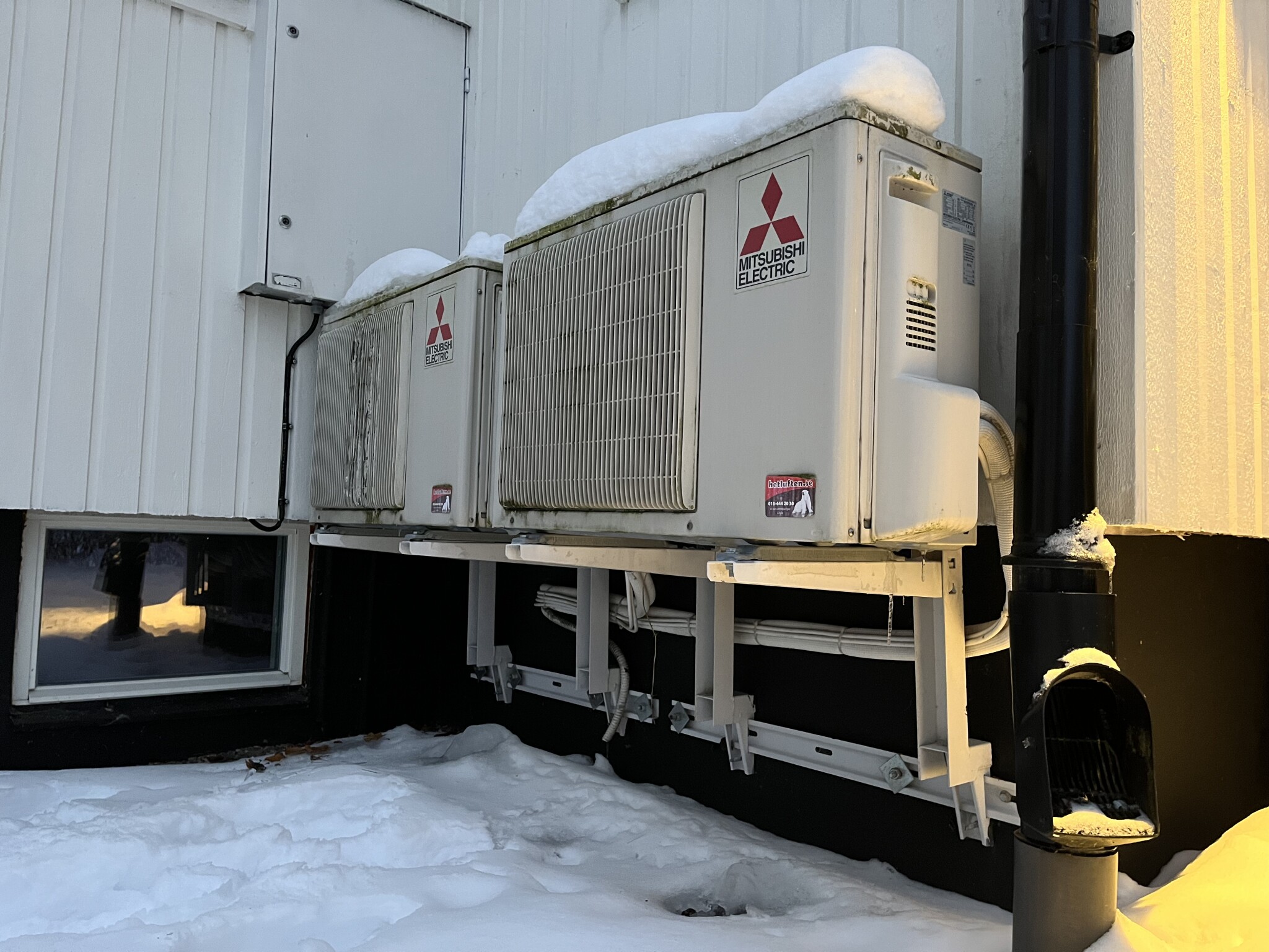

Tack, det låter klokt.

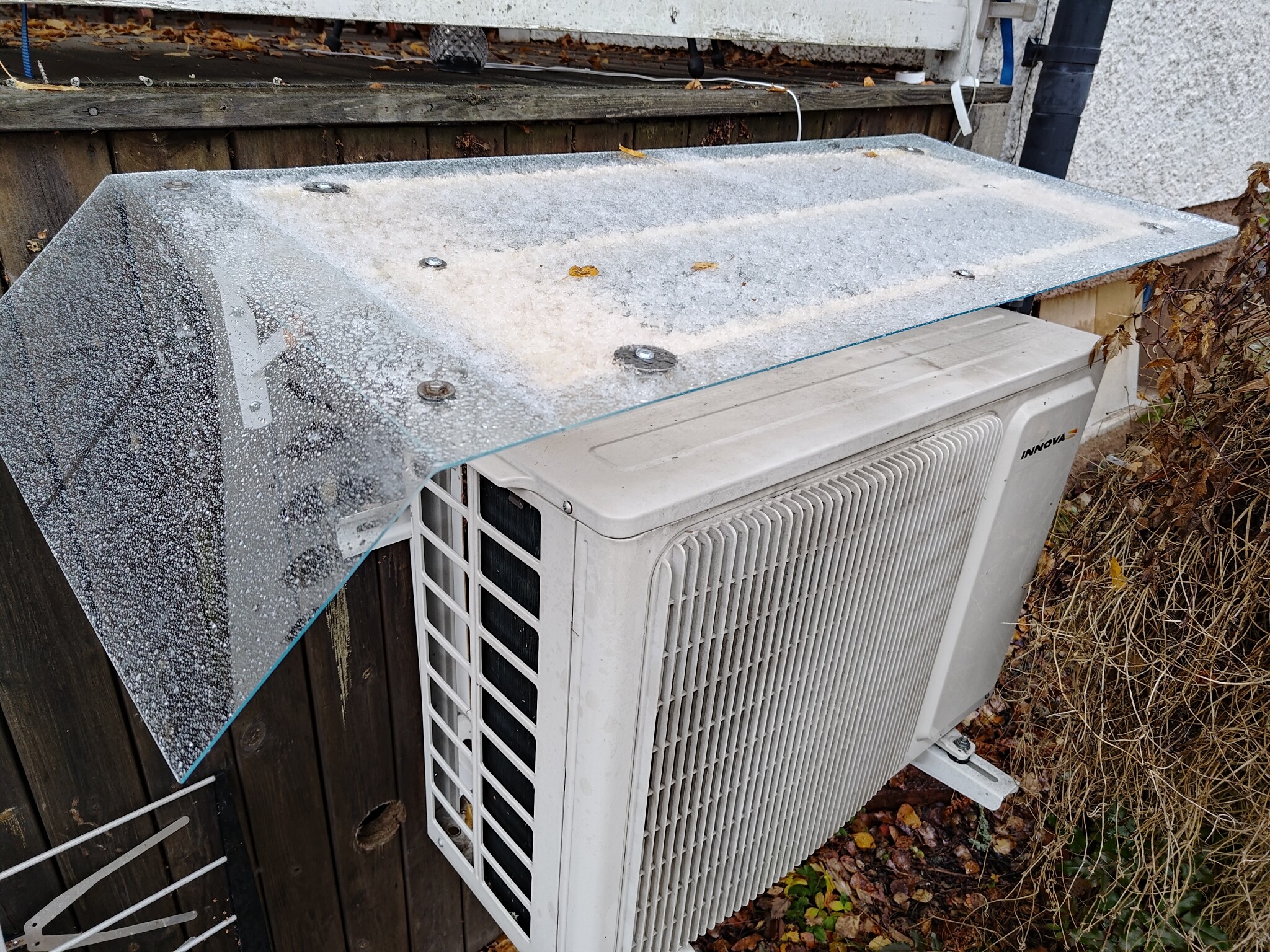

Nått sådant kanske? Som flera redan sagt så är placeringen på dina riktigt dålig. Isen på dom är ditt minsta bekymmer

Att flytta fasadmätarskåpet är ju inget alternativ.
Jag tycker att värmepumparna sitter bra där
däremot är det ju inte bra om det kommer in vatten i fasadmätarskåpet så jag hade angripit den ursprungliga orsaken genom att sätta elkabel i hängrännan och stupröret så att smältvattnet med säkerhet rinner ut där det ska och i andra hand montera ett snörasskydd
