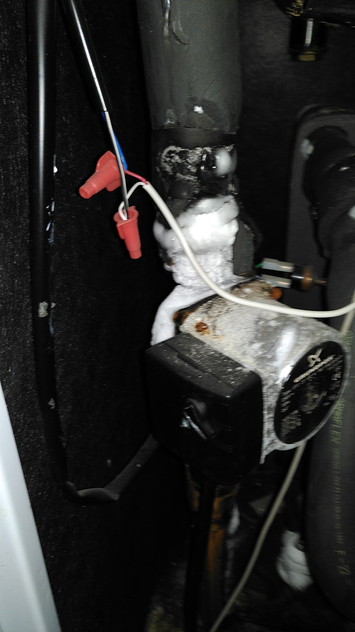

Jag kan inte bergvärmepumpar så av ren nyfinekhent lyfte jag bort frontpanelen på min Thermia Classic bergvärmepump. Det första jag la märke till var att visa delar i skåpet var omslutna med is ( se bild). Är detta normalt och varför blir det så?
Tackar i förväg för svaren!
//Nyfiken husägare
  • Rör och delar inuti en Thermia Classic bergvärmepump täckta med isbildning och frost.
Skulle gissa på att det där är kb-ut (köldbärarmedium) och att blivit kondens som fryser. Kb-ut brukar ligga på några + till några - beroende på system, så har kondensen fryst. Det är nog inte bra i längden nej. Bör rengöras och isoleras om.
