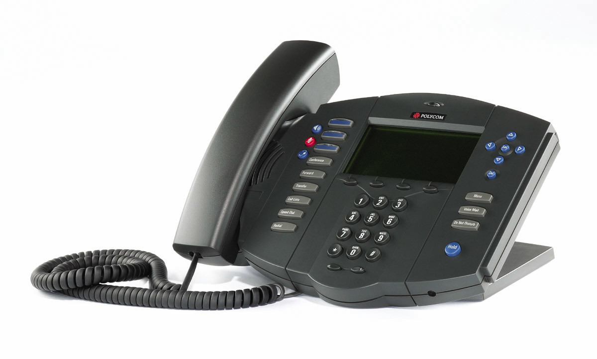

Mycke_nu: Väldigt låg WAF på den där, skulle möjligen få monteras i garaget och där snackar jag inte i telefon (eller vill bli störd av W).
Va, den pryder väl sin plats var som helst?! POE och allting. Hög WAF på få sladdar! :wow:
Waf är noll med bara EN sladd! Du får använda den där som bojsänke.....
Ska test WAF här hemma då.. :)
