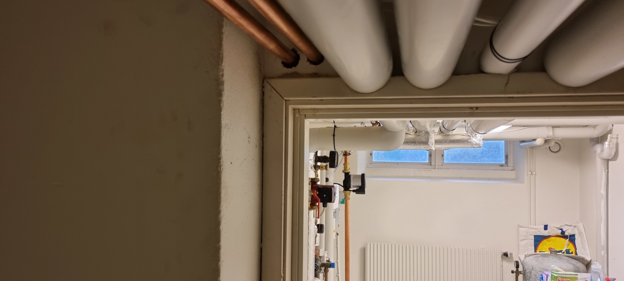

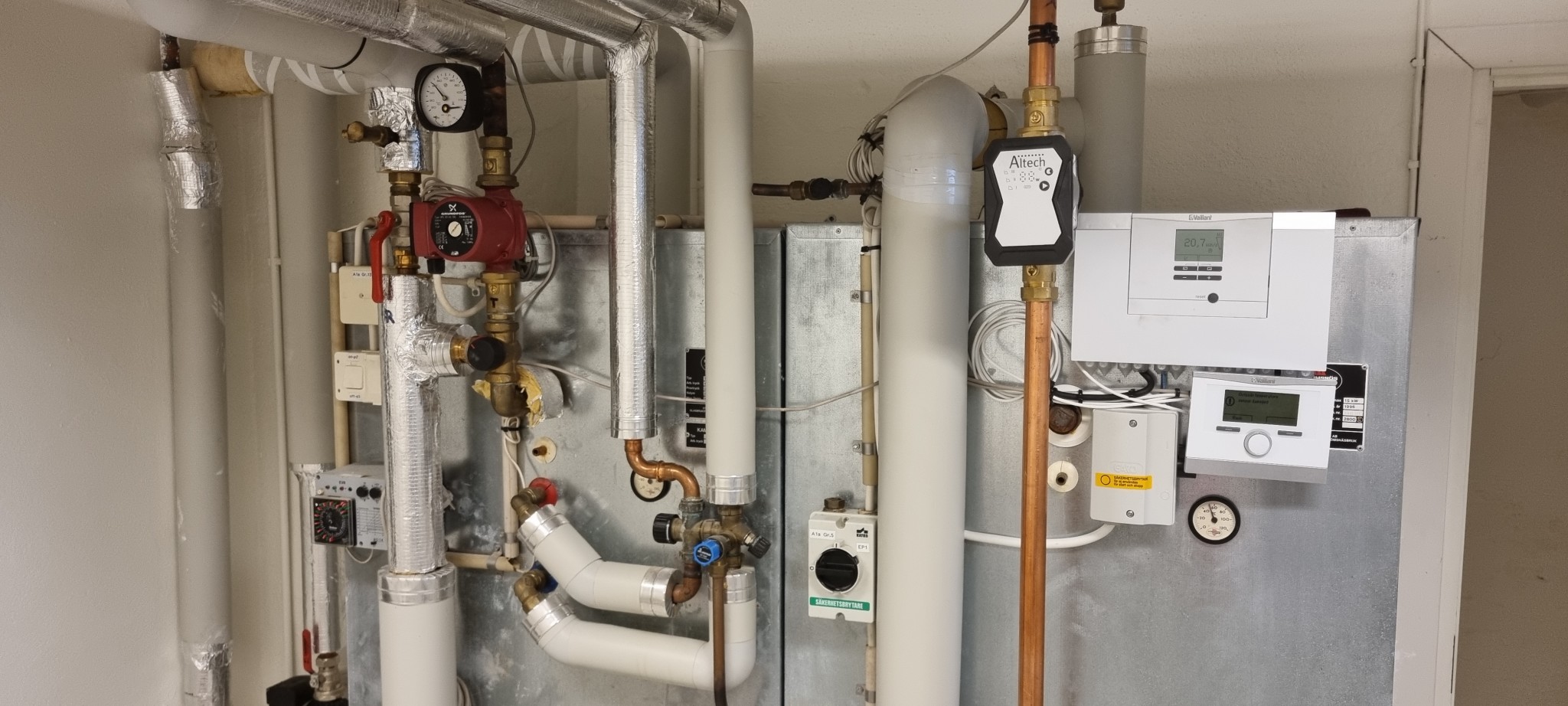

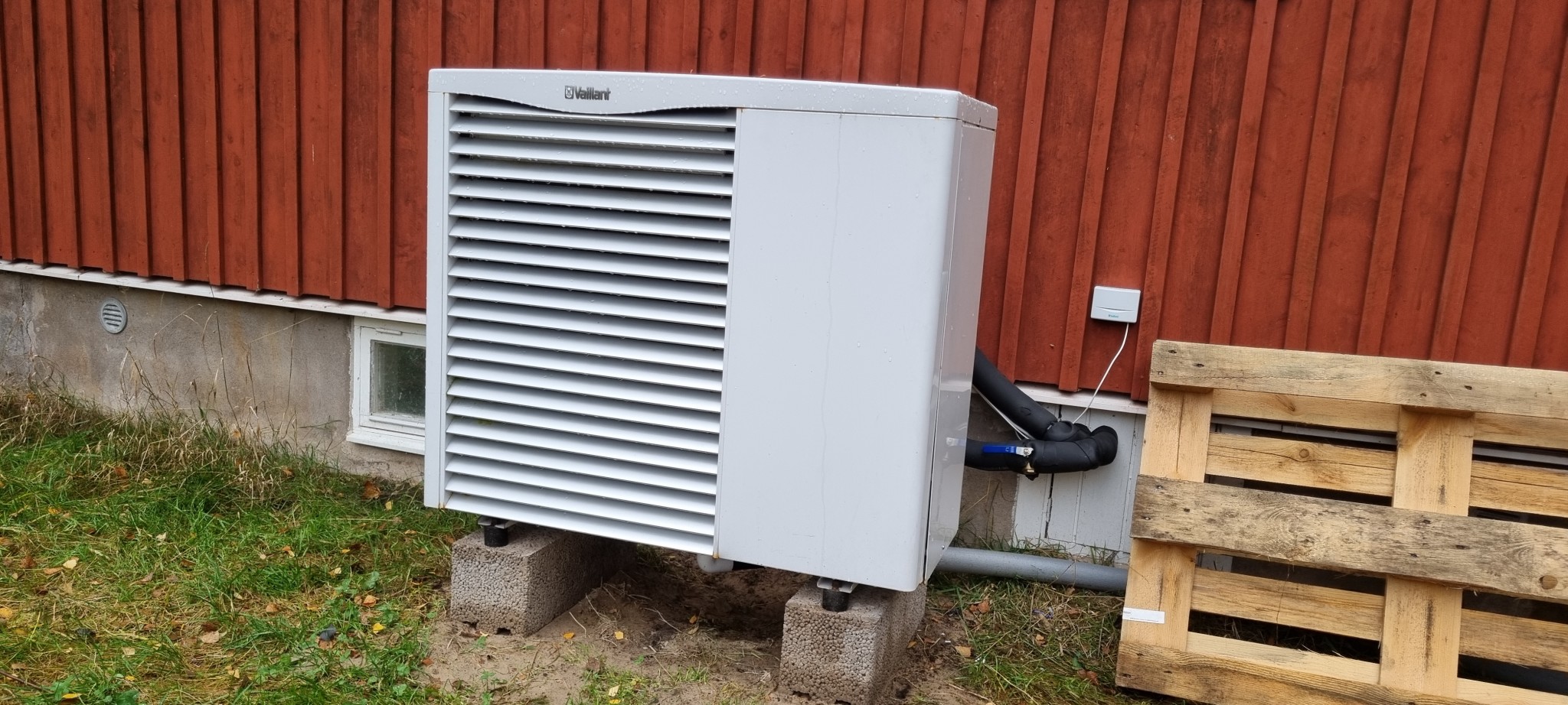

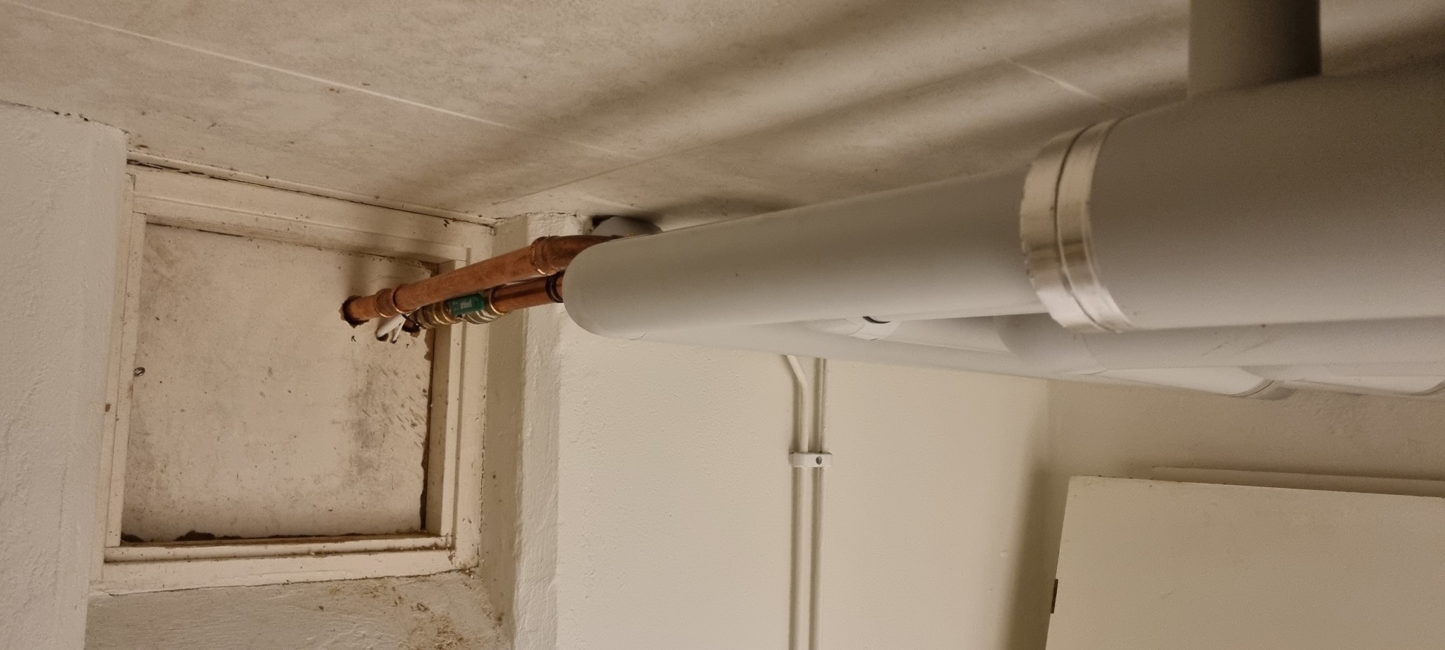

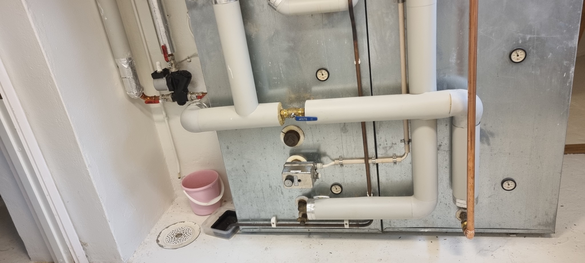

Tack för att du är så hjälpsam Jonas, uppskattar det verkligen! Här är bilder på hela värmesystemet, om du orkar ta dig en kik eller är intresserad. Bild nmr 4 är inflöde från luftvärmevattenpump. Bild nmr 7 är utflöde (tempraturvisaren längst ner åt höger? Altech pumpen är för utflöde tillbaka till värmevattenpumpen.

Som det ser på bilder ( bild 5 och en grej med klocka ) har du redan en reglering av värmen med shuntmotor och allt och värmen tas ut från tank/ar Och som jag ser det så ligger VP och laddar mot tank/ar, det blir lite som ON(OFF då. VP kommer att ladda troligtvis ena tanken och när den är fullmatad så stannar den.
Edit vad menar du med att utegivaren är defekt ?

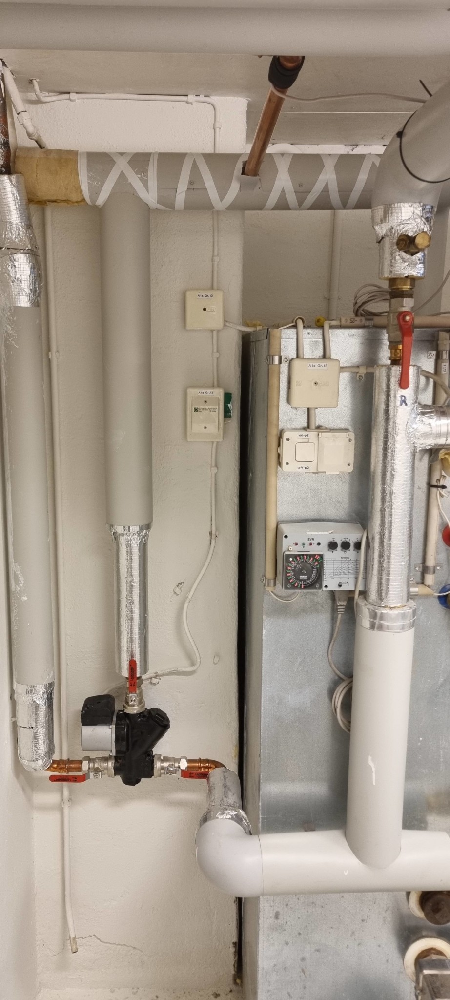

Har du kollat att pumpen kan snurra , efter långvarigt stopp så kan den kärva fast. I ändan på pumpen sitter det en blank skruv, lossa den ( sprutar inget vatten ) sätt in en mejsel ( skruvspår i axeln ) och snurra så kanske den lossnar on den kärvat. Finns säkert en termostat för start av laddpumpen , om så är ställ ner den till min.

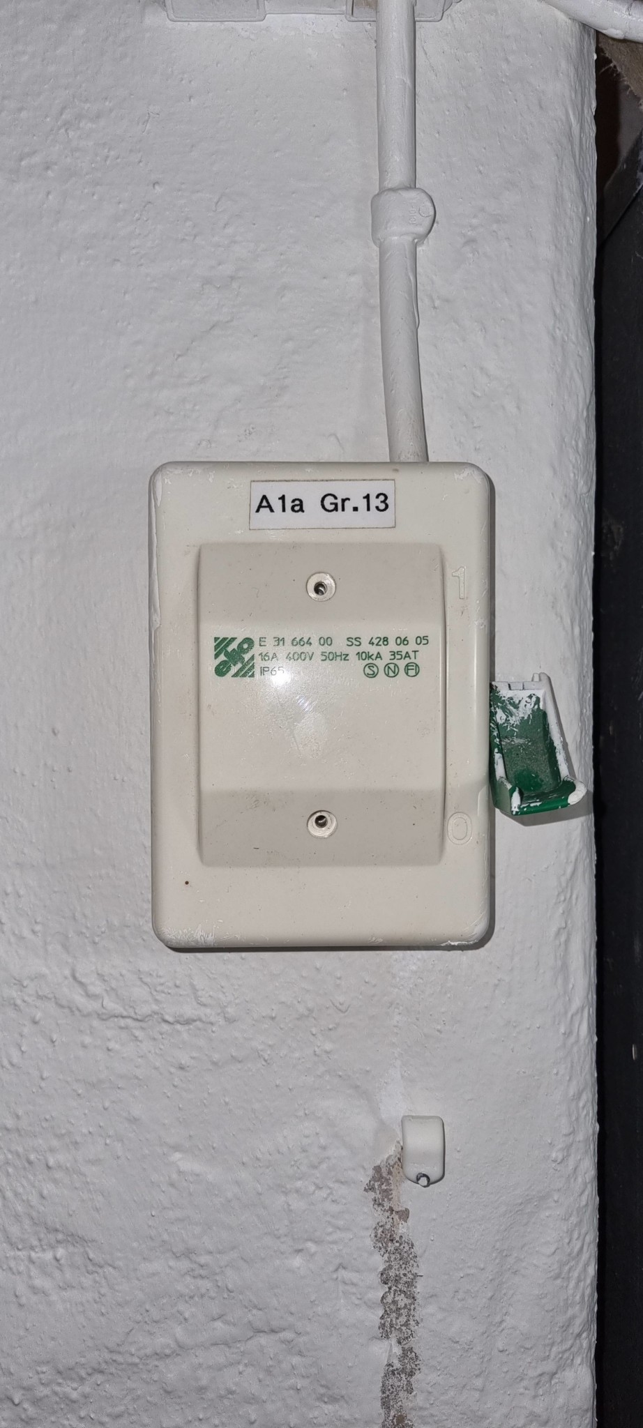

Det var själva elbrytaren som är sönder. Gjorde ett desperat försök och koppla den till en stickpropp och in i uttag. Fungerade utmärkt. Kan elda nu. Nemas problemas.
Tack för hjälpen!
Elbrytaren på väggen då eller
Velinga2002

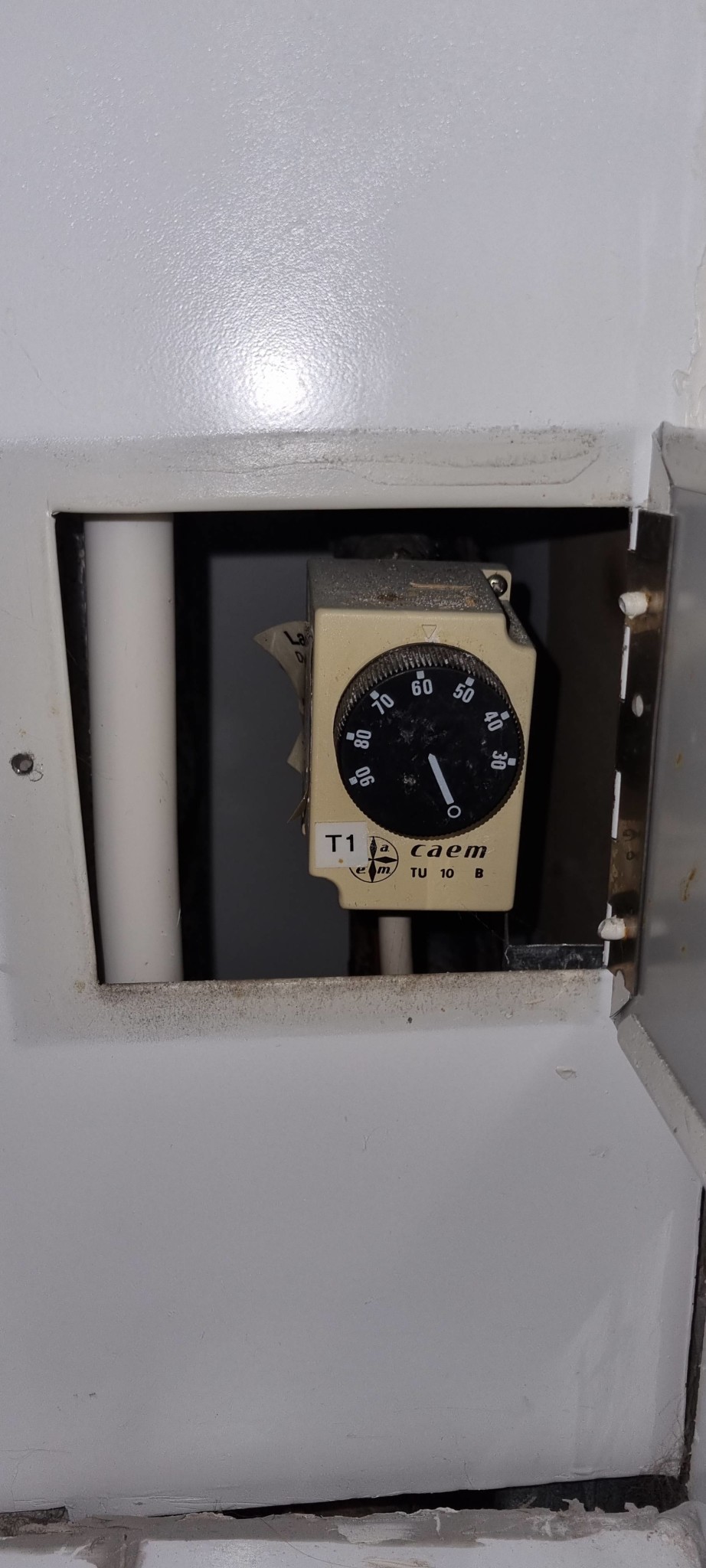

Pumpen I laddomat en ska ju vara kopplad med en termostat så att den går igång när pannan börjar elda och stängs av efter eldningscykeln (googla på inkoppling laddomat). Jag tycker det är lite svårt att se hur det är kopplat hos dig? Om pumpen går konstant finns det en del att spara på att koppla den med termostat.
Velinga2002
V
Precis, elbrytaren på väggen. Den termostaten vid skorstenen antar jag? Vilken temp ska jag ha den på? Jag prövade att vrida ner den till 0c och sen 10c och inget snurr i drivsidan. På laddomaten går det 35c genom den anslutningen. Måste vara fel på elbrytaren. Allt annat på säkringen fungerar. Tillsvidare får jag köra manuellt om jag eldar. Har så mycket annat att göra men definitivt på agendan gällande luftvärmevattenpumpen.
Yes, på väggen. Allt annat på samma säkring fungerar.
Inställningen beror mest på var givaren sitter, dvs att den slår på när ledningen går igång och av när ledningen slutat. Jag har min givare i ett dykrör i pannans anslutning till skorsten och den är inställd på 100 grader. Blev lite förvånad över din skala (min tål 400 grader) men din kanske sitter längre från skorsten.
