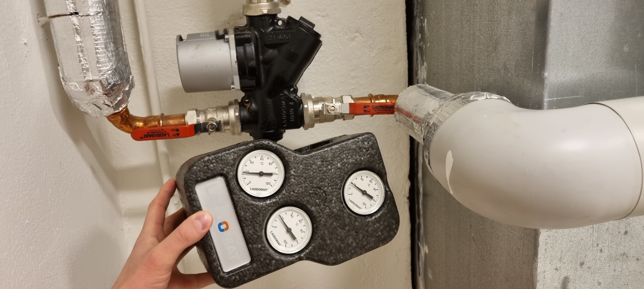

Att pannan kokar beror på att den inte får kylning, blir till att skaffa en ny, brukar gå att få tag i en ny drivsida Man byter bara själva pumpen och den sitter med 4 skruv , Du måste stänga av dom3 ventiler som sitter på laddomaten först. Ovanpå pannan På pumpens baksida sitter det en märkning vad den heter. Den Valiant som du säger är en EL-panna. Ovanpå panna sitter det nog ett vred som du ställer värmen ut i huset med. Det är shuntventilen ( troligtvis en ESBE ) och det finns ett flertal shuntmotorer som går att sätta direkt på med ev. en adapter/fäste.

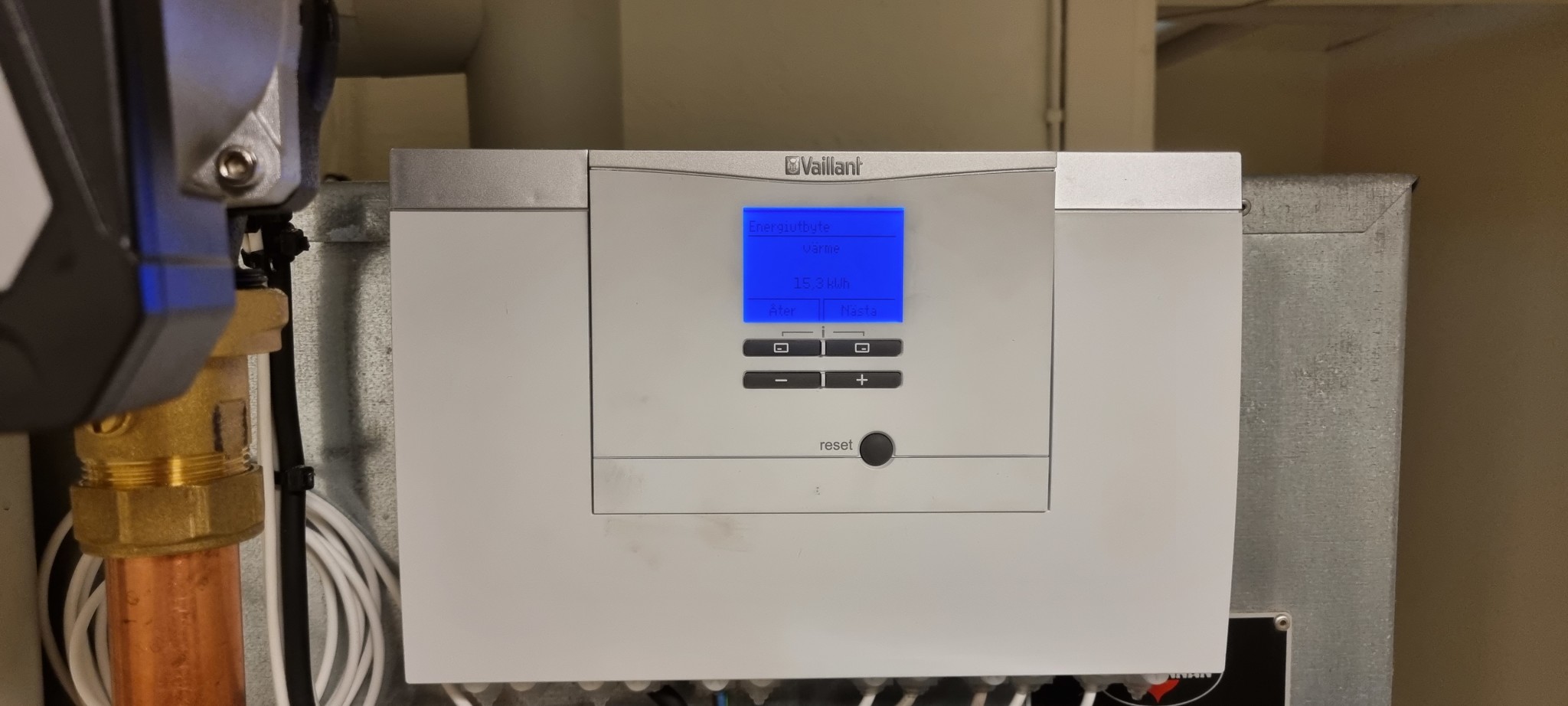

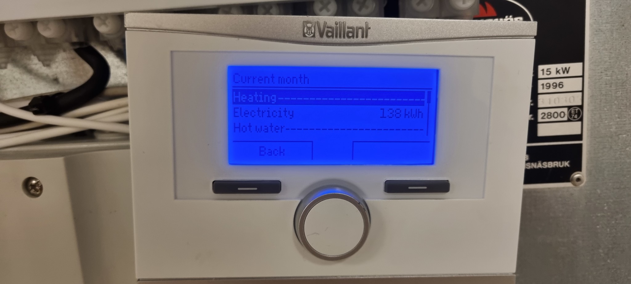

Jag kan se "energiutbyte" i slutet av dagen och sedan ser jag elkonsumptionen. Energiutbyte/elkonsumption=COP. Bifogar bilder.

  • Vaillant luftvärmevattenpumps kontrollpanel med energiutbytesvärden på displayen.
  • Vaillant luftvärmevattenpumps display visar elkonsumtion på 1.38 kWh för nuvarande månad.

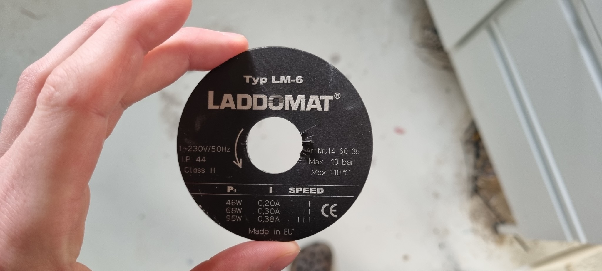

Frågade min vvsare ett flertal gånger om detta och han sa "bara elda på lugnt". Sen tillslut lyssnade jag på drivsidan och den lät bara statiskt. Stängde av säkring, strömbrytare och mätte med multimeter, sedan ventilerna du nämnde. Tänkte att den kanske bara fastnat. Så var inte fallet. Den snurrade ordentligt. Sen när jag koppla på den igen så var den helt död. Inte ens ett statiskt ljud. Kanske var kondensatorn som gett upp lr ngn annan komponent! Får köpa en ny givetvis. är det bara LM-6 som passar?

  • Hand håller en mätutrustning med tryckmätare framför en värmesysteminstallation.
  • Värmesystemsrör med isolering och en ventil med röd markering.

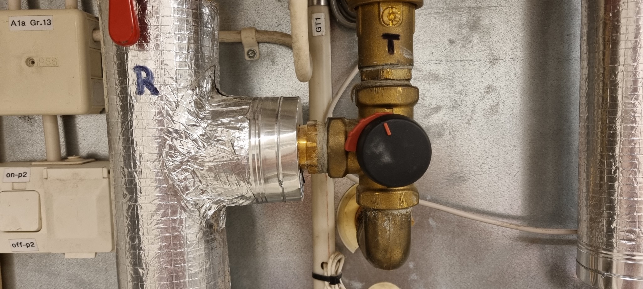

PÅ andra bilden sitter shunten , en ESBE , det finns shuntsystem av olika fabrikat , lämpligt med en ESBE motor som passar direkt på den ventilen. Med en sådan får du ekonomi i plånboken. Vad står det på motorns ända till vänster. Första bilden

LM-6 drivsida. Billigaste jag hittar är runt 3000 om man inte beställer utomlands men det lär ju ta en evighet.

  • Hand håller en svart etikett för en LADDOMAT LM-6 med tekniska specifikationer på vit bakgrund.

Det med namn Laddomat är eget för dom , det är en standardardpump i botten, men kan inte säga vilken och är av äldre årgång. Hittar man en i tex Tyskland så kommer den hem på ett par dagar. Hur är VP kopplad , direkt mot radiatorkretsen ( efter din shuntventil ) Annars så har det ingen betydelse med elementens inställning. Du tar nog ut värmen från tanken

Har en feeling att du har rätt. Kan inte vara många procent värmespill. Men om du kollar på bilden på min manuella shuntventil så har jag utflödet på lägsta "blippen". Vilket läge ska denna stå på? Förstår att om det blir 20- ute så ska man öppna shunten mer.
