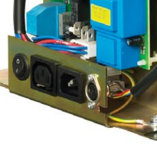

Inverter 12VDC till 230VAC, fas /nolla?
Hur vet du det ?T Tonk01 skrev:
Brännaren har ju ett vanligt apparatuttag som inkontakt och kan anslutas med stickpropp (som inte har kontroll på vilken pinne som är nolla och fas).
Det står inte heller någonting i dokumentationen om att den är känslig för polariteten.
https://www.pelletsenergi.se/pdf/dos_bequem20D.pdf
Installationen var fast men för att jag ska kunna driva den med inverter/batteri har den fått en stickpropp. När jag anslöt den i ett vägguttag gick smältsäkringen i el-centralen. 2 ggr. Jag hittade inget fel. Provade att vända på stickproppen och då funkade det. Min slutsats var att brännaren är känslig för vilken pol som är fas resp nolla. Kan det finnas ngn annan förklaring?D Dilato skrev:
Har du någon jordfelsbrytare? Om säkringen löser när du vänder stickproppen åt ena hållet är högst troligt något fel. Till exempel ett jordfel. Om det är förklaringen så borde den lösa en eventuell jordfelsbrytare omedelbart vid tillslag oavsett hur stickproppen är vänd.T Tonk01 skrev:Installationen var fast men för att jag ska kunna driva den med inverter/batteri har den fått en stickpropp. När jag anslöt den i ett vägguttag gick smältsäkringen i el-centralen. 2 ggr. Jag hittade inget fel. Provade att vända på stickproppen och då funkade det. Min slutsats var att brännaren är känslig för vilken pol som är fas resp nolla. Kan det finnas ngn annan förklaring?
Jag har jordfelsbrytare och den löste konstigt nog inte... Bara smältsäkringen. Båda gångerna. Jordfelsbrytaren löser väl normalt alltid ut när en säkring går?A Avemo skrev:

Måste fråga… Har du fast anslutning och apparatintag parallellt? Är båda anslutna samtidigt?T Tonk01 skrev:Installationen var fast men för att jag ska kunna driva den med inverter/batteri har den fått en stickpropp. När jag anslöt den i ett vägguttag gick smältsäkringen i el-centralen. 2 ggr. Jag hittade inget fel. Provade att vända på stickproppen och då funkade det. Min slutsats var att brännaren är känslig för vilken pol som är fas resp nolla. Kan det finnas ngn annan förklaring?
Du har ju definitivt något fel som behöver undersökas närmareT Tonk01 skrev:
Är du säker på att din jordfelsbrytare bryter detta uttag, det kan ju vara kopplat utanför jordfelsbrytaren precis som många kyl/frys inte sitter på JFB?
Om det är kontakt mellan nolla och jord så löser säkringen omedelbart när man sätter i stickproppen åt ena hållet medan det fungerar om man vänder den åt andra hållet. Men för att den skall fungera i andra läget förutsätts att det inte finns en jordfelsbrytare. Något annat som kan ge beteendet kan jag inte komma på. Men något är fel. Skulle det mot förmodan spela roll hur man vänder stickproppen så skall det inte vara en stickpropp. Jag tror absolut att det felet kan åtgärdas. Och blir det åtgärdat så blir det inte heller några problem med invertern.
Min jfb tar allt inkl kyl/frys och brännaren. Någon fundering på vad som kan vara fel Och vad kan hända om jag ansluter invertern?D Dilato skrev:
