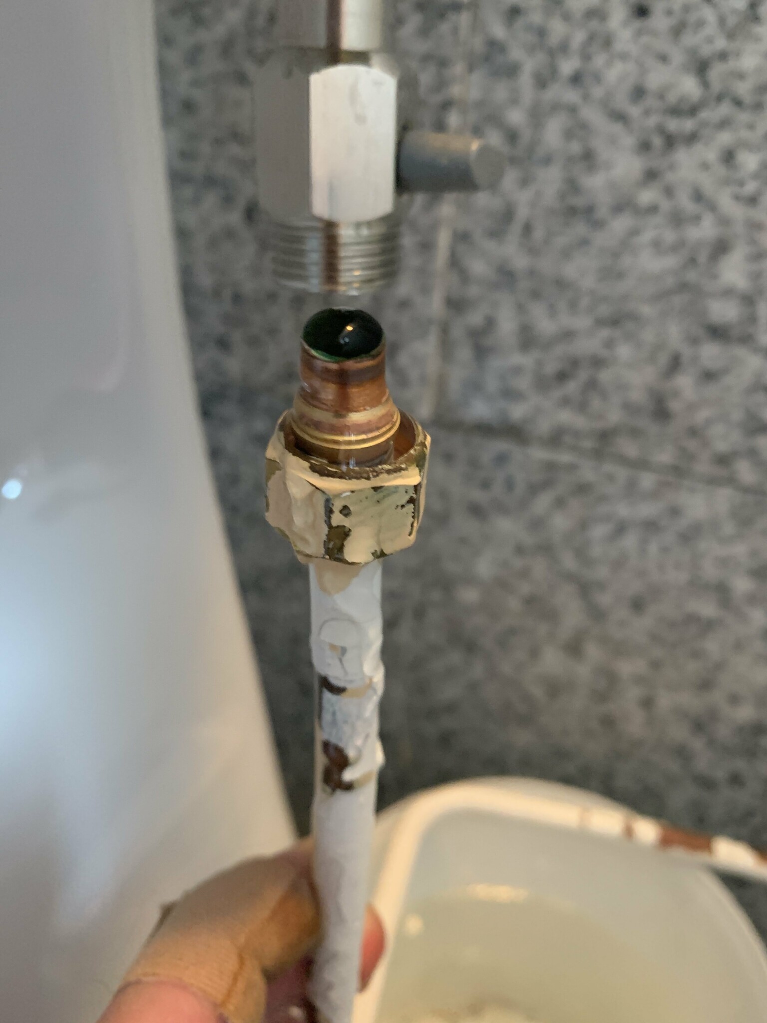

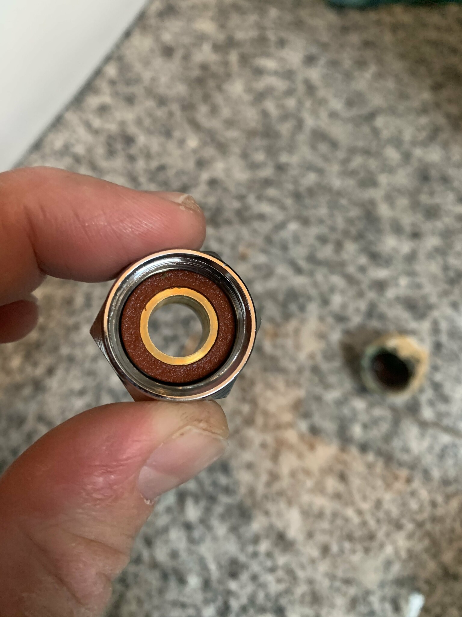

Håller på att byta toalett. Den äldre kopplingen på inkommande vattenledning ser annorlunda ut än den nya jag fått i butiken. Ett objekt hålls mellan fingrar, möjligtvis ett filter eller munstycke, med rost och mineralavlagringar synliga.
Så undrar om jag bara kan såga av röret och så sätter jag in nya ventilen.
Någon som vet om ventilen på bilden räcker för att klämma år röret så det inte läcker in. Eller behöver jag någon mer del?
Såhär ser röret ut nu. Vattenledningsrör med tejp vid koppling, grå bakgrund, hand håller röret.
Första bilden visar en halvkoppling, den används mot "rörända"/plan ände.
Det går inte att de om aktuella minikulventilen har plantända (rörända) eller klämringsända (konisk).
Halvkoppling ska bara användas mot planända, aldrig mot klämringsända.
Har man klämringsända och vill använda halvkoppling/planpackning så finns det planadapter att stoppa i klämringsänden.
