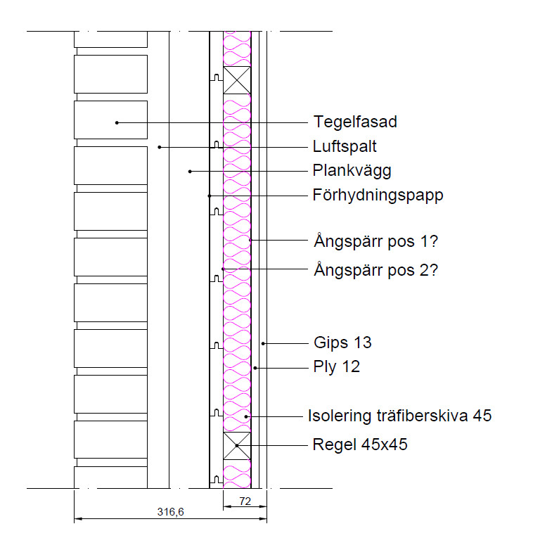

ALT 1 - 45 mm isolering: Införstådd med att ångspärr placeras företrädesvis så långt "in" som möjligt (pos 1). Däremot kan det finnas en fördel att placera den utanför isolering, i pos 2. Då slipper man gör en massa hål i den med installationer och spik och skruv. Någon som gjort liknande, vilken position valde ni och varför?

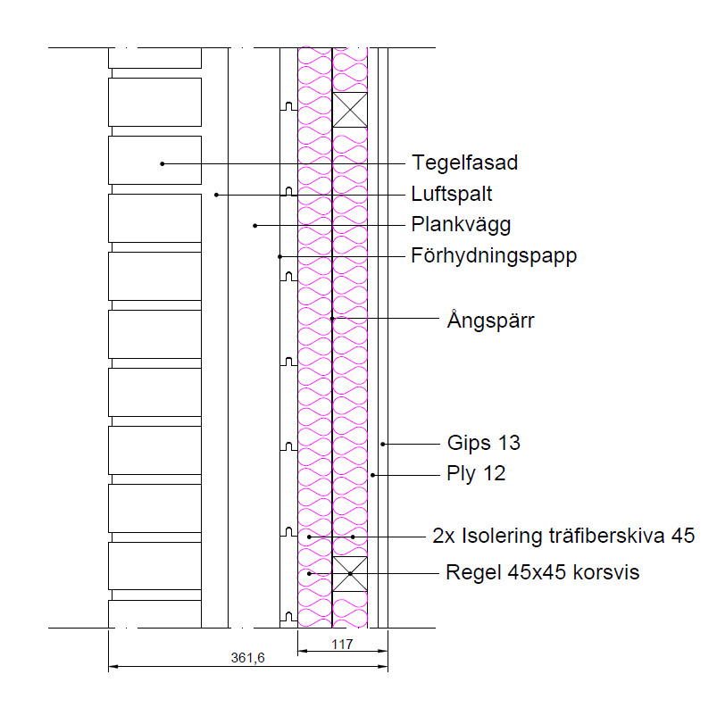

ALT 2 - 90 mm isolering: Det andra alternativet är att regla på 2x45 och lägga spärren mellan reglarna. På så vis hamnar åtminstone en del isolering utanför spärren, vilket är bra enligt vad jag läst. Däremot tar detta alternativ lite mer utrymme för oss.
Vad skulle ni kört på och varför? Är det något alternativ som är mer olämplig än de andra?

Positonen av ångbroms bestäms av daggpunkten i väggen. En tumregel är 2/3 av isolerskiktets tjocklek inåt.
Har du bara ett isolerskikt har du inget annat val än att lägga den innerst, annars kommer den ändå inte ge effekt då den fuktiga luften kondenseras innan den når ångbromsen.
