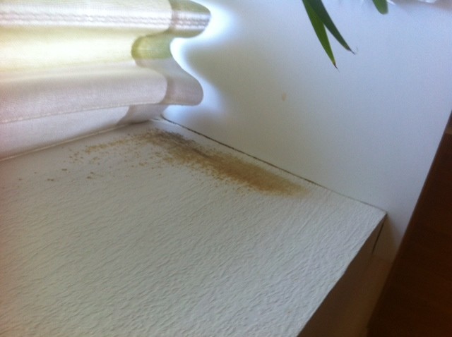

Hej och tack för svar!
Detta är en bild på något som är synligt. Vet dock inte om det har med isoleringen att gör.
Bilden är tagen vid ett fönster, fönsterräcke på inne i huset. Inget är synligt på väggarna i övrigt enbart vid fönstret, och ett annat fönster.
Är det fukt eller bara skit?
