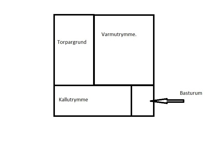

Bor i ett suterränghus. En del av källaren är varmutrymme, enligt bilden. Den delen ligger till största del under jord och är isolerad utvändigt med isodrän, men jag har ingen invändig isolering. Sedan har jag ett kallutrymme där jag nu tänkt sätta in en ir bastu. Eftersom jag antar att ir bastun bör stå i ett relativt varmt utrymme tänkte jag dela av kallutrymmet enligt bilden och isolera det rummet där bastun ska stå samt ev. sätta in ett element.
Hur isolerar jag invändigt mot betongväggen på bästa sätt? Vilket material använder jag och vilken uppbyggnad lär jag ha.
Har bara isolerat plankstomme tidigare och har då haft följande lager: ytterpanel, vindfolie, isolering, byggskiva, inv. isolering, ångspärr, gips.
Men jag antar att jag inte t. ex. behöver någon vindfolie i en betongvägg.

Jag håller på med ett liknade projekt och kommer nog köra med PU skum. Stålreglar, skum och sedan gips (ev OSB under gipsen). Det behövs inget mer.
Dock är det svårt att få ekonomi i det hela om man ska få ytan sprutisolerad när det är lite mindre områden som ska skummas. Dock har jag hittat en gör det själv produkt som jag har tänkt testa: http://www.isopol.se/byggnadsisolering/
Det är två komponeter som man blandar i hop och sedan häller man ner det i utrymmet som ska isoleras, därefter så expanderar det sakta och fyller ut utrymmet

Tack för svaret. Det är ju värt att tänka på, men i sådana fall ska jag, precis som du, göra det själv för annars lönar det sig inte känner jag. Men fungerar det inte lika bra med cellplast skivor i såna fall? Blir väl kanske inte lika tätt, men det känns betydligt enklare.
Nä det blir rätt ordentliga köldbryggordaysconfused skrev:
Innan jag hittade pu skummet var ifs planen att använda cellplast med fasade kanter. Hade tänkt sätta upp dem på väggen och sedan utanpå det 45 plåtreglar. Det är bättre än ingenting men långt i från samma som skum
