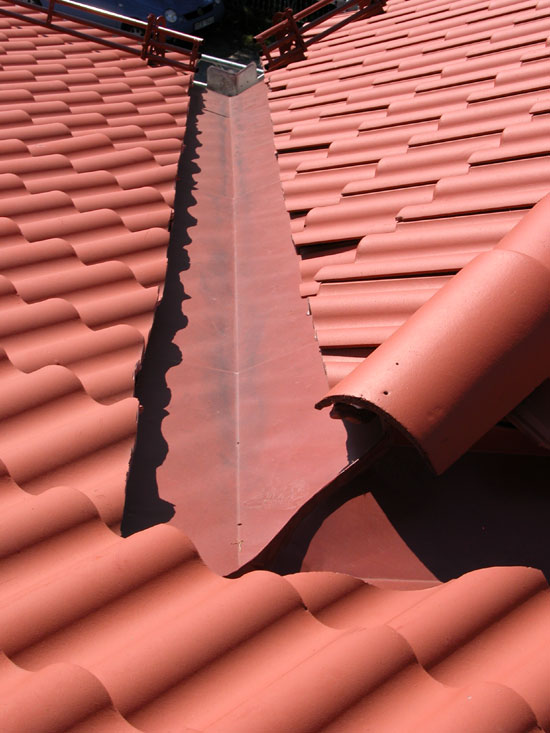

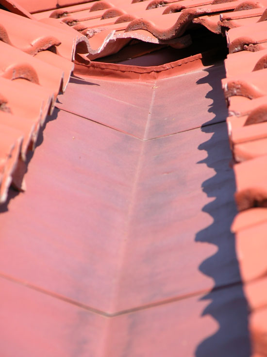

Tegeltak, ny papp, ny läkt behöves = instruktioner på hur man ska fästa rändalsplåt kring en takkupa.

Tack men det var lite svårt att se..
Falsar man plåten längst upp?
Japp, det falsas där de möts!
Jag håller f.n. på med fasadarbeten och kan lätt hoppa upp och ta några bilder, återkommer om några timmar:)
Här är några närbilder, OBS att alla takarbeten (nockpannor m.m.) inte är riktigt klara än...
Plåten är gjord/ditlagd av en riktig plåtis!
Grymt.. tackar
