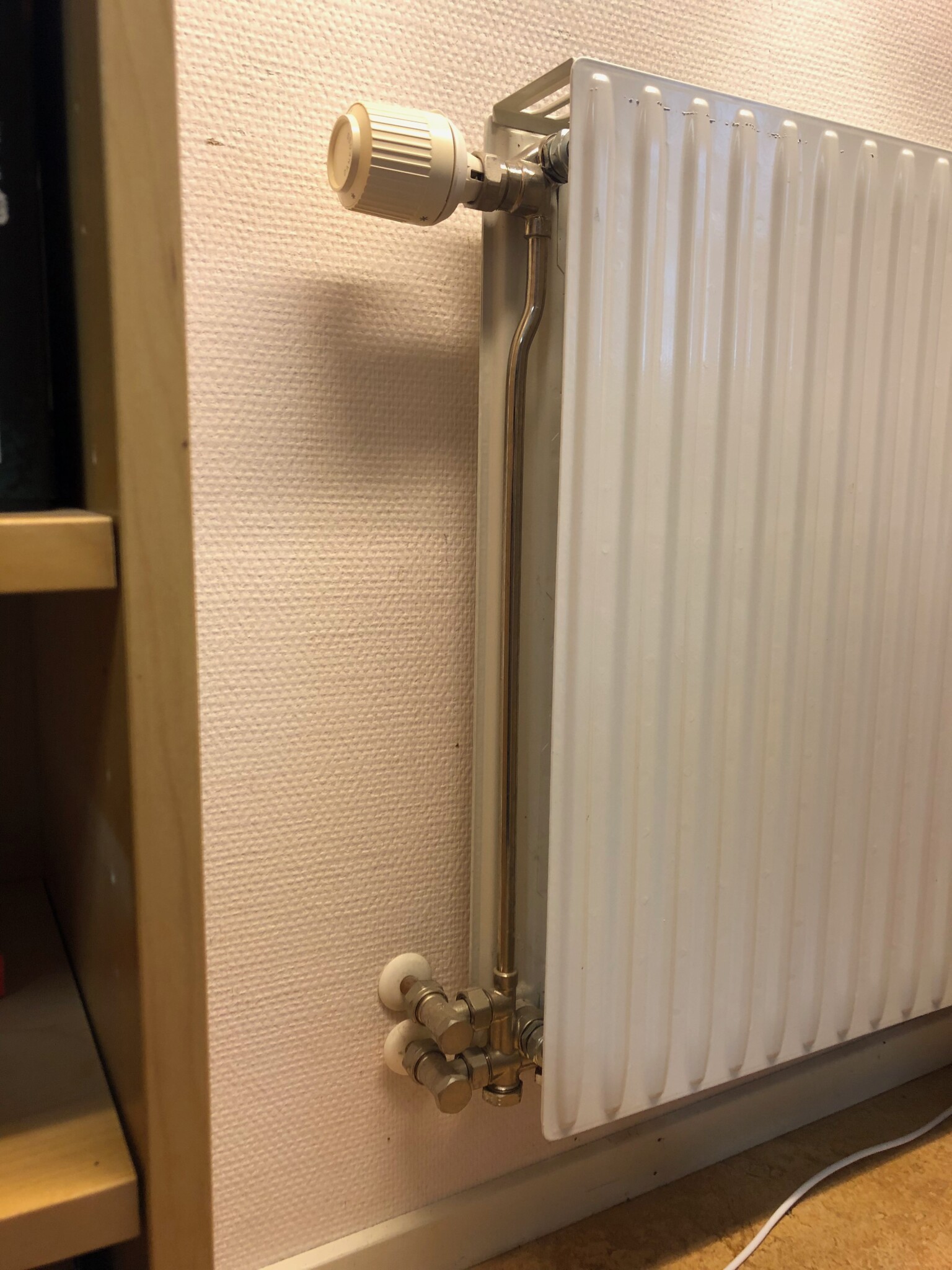

Jag tog för ca ett år sedan över ett hus från min far och vill förstå uppvärmningen bättre.
Huset byggt 1858, 300 kvm i ett och ett halvt plan. Uppvärmning sedan +25 år med jordvärme. Ny pump, IVT PremumLine HQ E10 för 6 år sedan till de gamla jordslingorna. Värmesystemen har utökats med radiatorer på andra våningen.

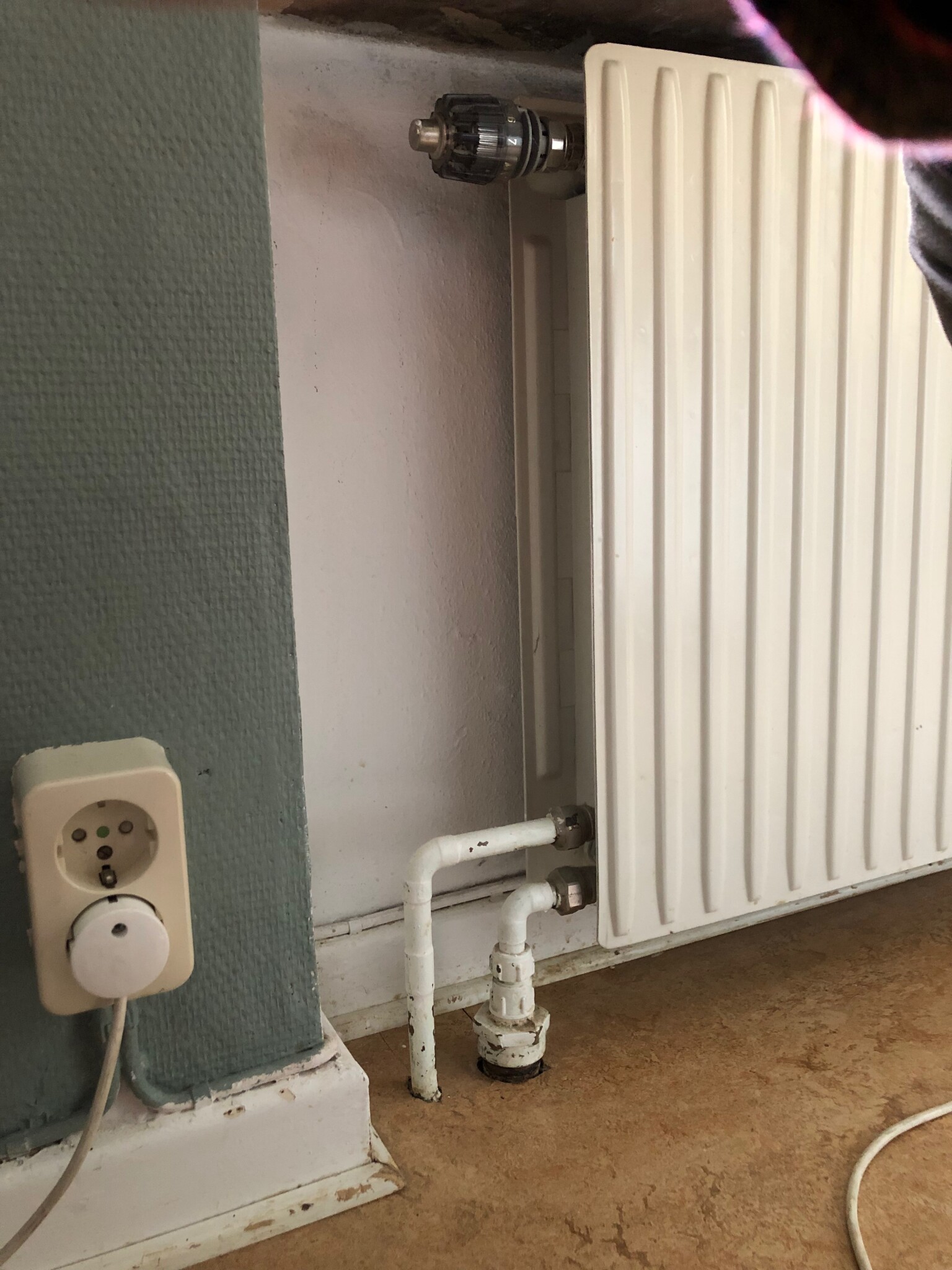

I samband med anpassning till generationsboende har en dörr satts in i trappen och nu har vi för kallt på andra våningen. 20,5 där nere och 18 grader där uppe. Möjligen otillräcklig radiatoryta och i eventuellt för låg kapacitet på värmepumpen men steg ett är att trimma in värmesystemet.

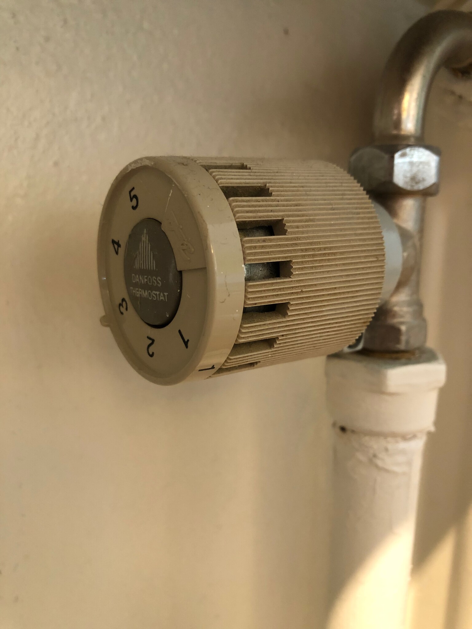

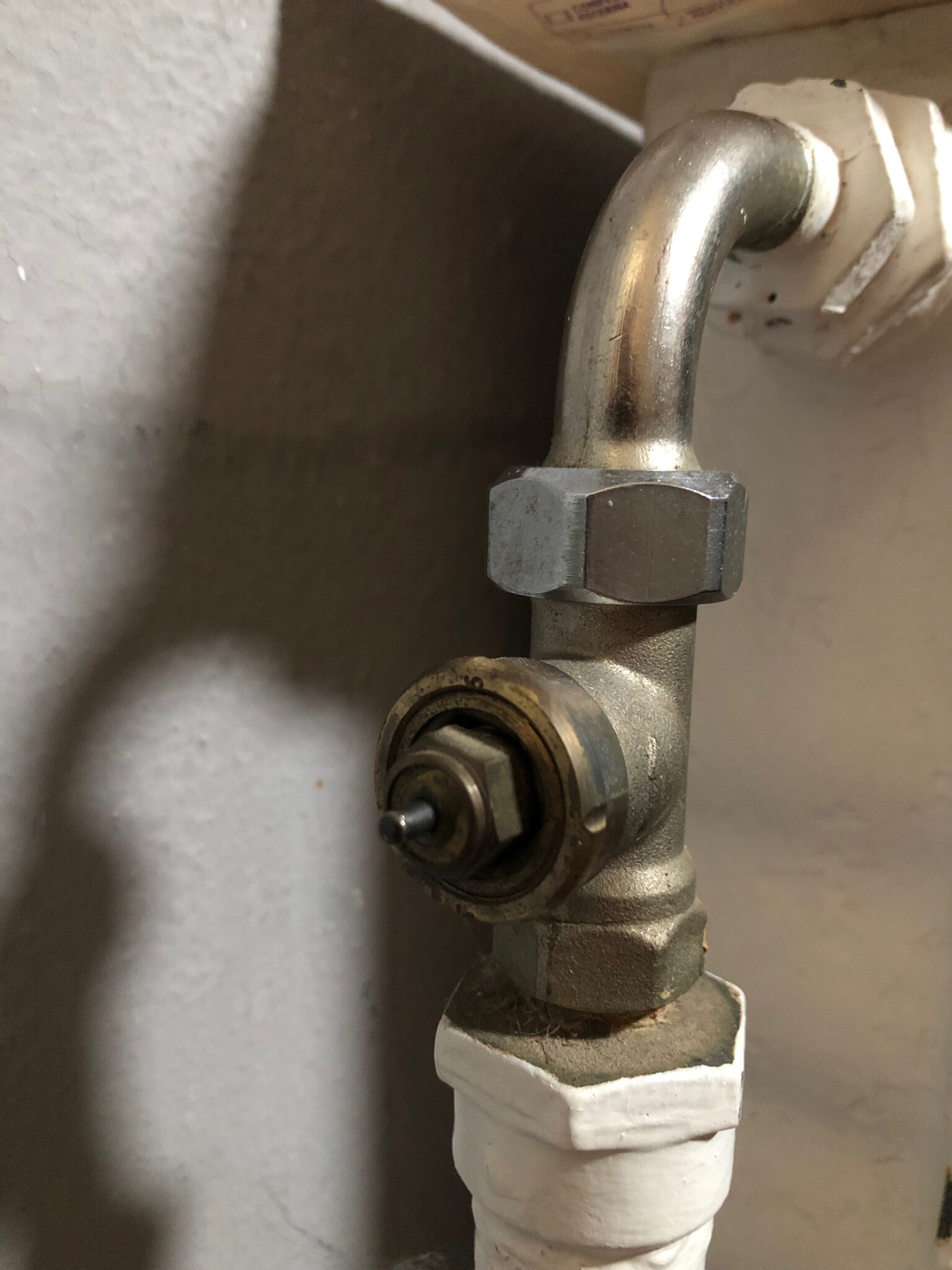

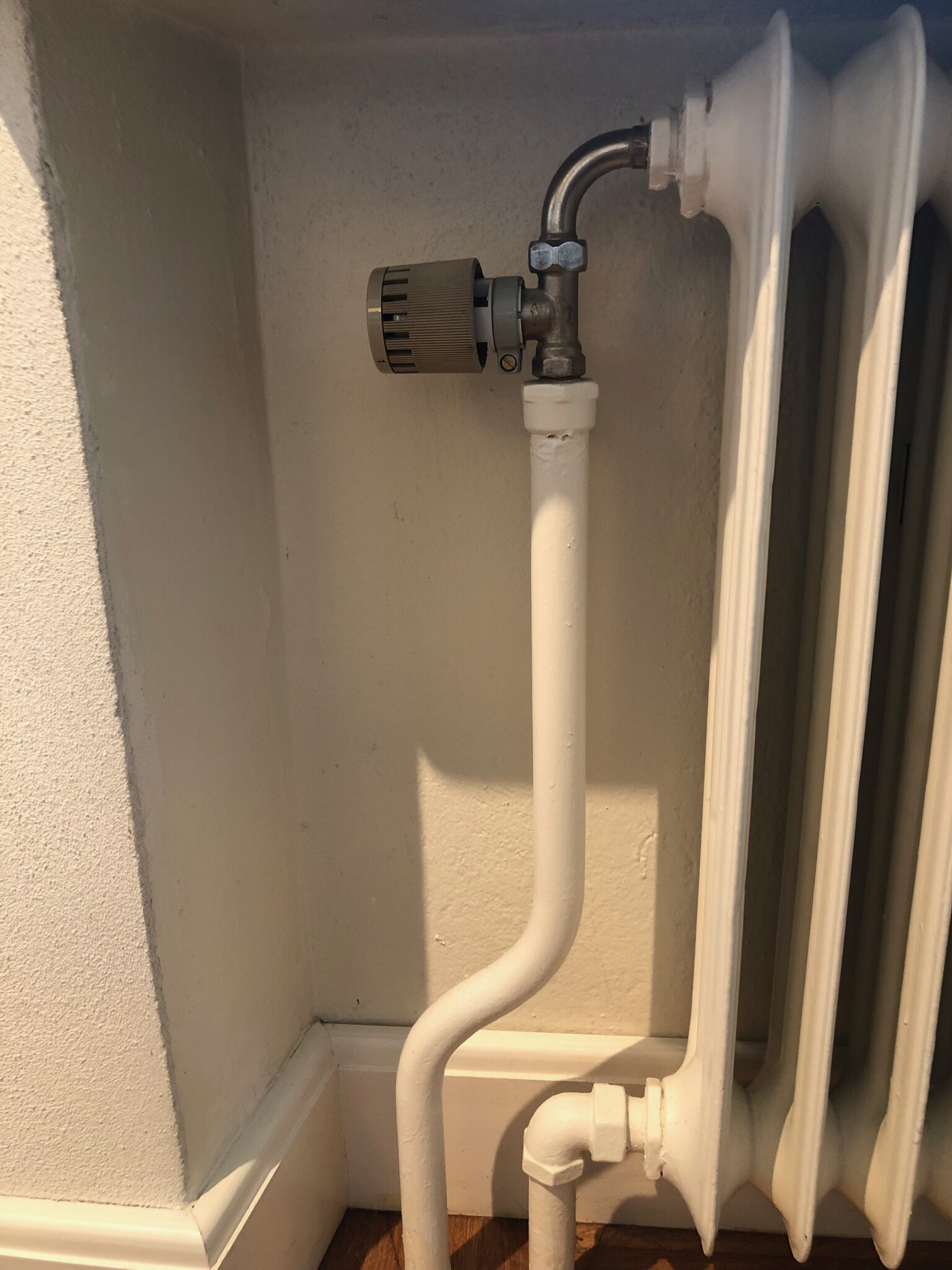

Jag förstår det som att jag har ett tvårörssystem och det består av tre typer av radiatorer. Termostaterna är samtliga öppna men frågan är om de modeller jag har går att förjustera? Om inte hur åtgärdar man det bäst för att kunna trimma in systemet? Jag tänker att jag behöver strypa nedervåningen i relation till andra våningen och tvinga pannan till en högre framledningstemp som gör att det räcker för att få jämn temperatur i hela huset. Kanske är jag snett ute?
