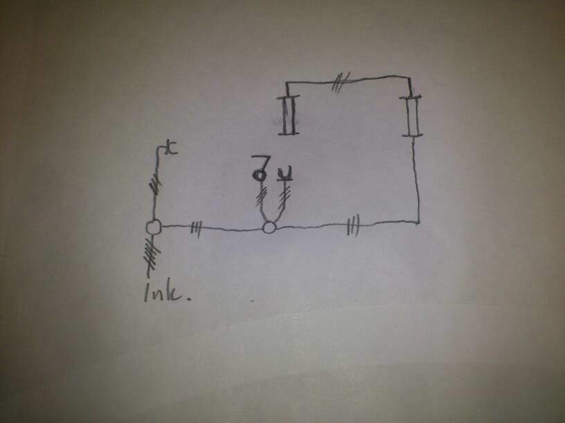

nisse123 skrev:
Dra kablarna så här.
Och lysrören ska du parallellkoppla
annars blir det bara 110 Volt över varje armatur :x
Tackar så mycket men,får de verkligen plats så många kablar i en kopplingsdosa?
Det skulle vara mycket lättare att svara om du beskriver hur de olika delarna är tänkta att sitta och avstånd mellan tex. Den dosa du har till höger före lysröret är tex onödig och ser hempulad ut om du inte har andra tankar med den. Ska uttag och strömbrytare sitta i närheten av varandra är det lämpligt att dra femledare och sätta dem ihop osv. Tänk på att dra in jordkabeln till dosan på ett sätt så att det passar om du vill sätta en liten central senare.
Känner du ingen som är mer hemma på elinstallationer som kan hjälpa dig? Eller tom ta dit en elektriker en liten vända för det jobbet får inte ta lång tid, och då kan du ta det lilla materialet som fattas därgenom. Men gör upp om kostnaderna innan som du kanske lärt av en del trådar här. :-)
En mindre dosa ...
Edit: Som GK100 föreslog....
Delarna ska sitta så som dem sitter,Den dosan är redan borta så den går en hel kabel från lysröret till kopplingsdosan. Finns ett uttag där både strömbrytare och uttag sitter ganska nära men de får en varsin kabel. Ja jordkabeln kommer dras till första dosan innanför dörren där alla kablar ska anslutas till. Så fort grävningen är klar så ringer jag en elektriker som får koppla ihop kablarna.

Men armaturerna kunde ju inte vara seriekopplade? På bilden så är dem ju seriekopplade? :S Angående anslutningarna på lysrörsarmaturerna så sitter kontakterna närmast INK,alltså så har de bara en kontakt på varje lysrör,så blir det inte svårt då med tanke på beskrivningen du visar att de ska kopplas in i båda ändar?
Ja det där med parallellkoppling och seriekoppling reder nog din elektriker ut. Man kan dra kablarna sådär i alla fall.
Men armaturerna bör tillåta att två kablar tas in och kan kopplas in, annars går det inte att "sy vidare".
Jag tycket du gör tvärtom...
Först kontaktar du en elektriker och så går ni igenom tillsammans hur jobbet skall utföras. Sedan visar han hur du kan gräva och lägga jordkabel alternativt kabelslang. Då är han med och väljer elmaterial.

Aha du menade att jag ska ta bort en dosa,men det har jag gjort nu :)
Jo det finns sammanlagt 6 anslutningar i varje armatur så det går att sy vidare.Så det går att ha två i en.
Jag gräver bara sen får han förlägga och koppla har beställt kabel efter den vägen jag gräver,och det är ingen EKKJ kabel utan en N1XV kabel jag lägger ner 30cm.
Ser lite hemmapulat ut att gå ner med varsina kablar till brytare och uttag (i ett sådant här fall). Dom byggs vanligtvis ihop med ett mellanstycka och dras en 5-ledare ner.
//Patrik
//Patrik
Hur menar du nu? Dem två uttagen sitter med ett litet mellanrum och om man ska ha fem ledare hur får du det att räcka till båda uttagen?
På bilderna sitter strömbrytare och uttag bredvid varandra med en varsin 3-ledare. Det snyggaste och proffsigaste är att montera uttaget under strömbrytaren och dra en 5-ledare till strömbrytaren och gå vidare ner med fas, nolla och jord till uttaget. Dock om uttaget är tänkt att sitta typ en halv meter åt sidan och på en annan höjd så är det ju en annan sak, men så verkar inte vara fallet.
//Patrik
//Patrik
Jo fast nu vill ju jag ha både strömbrytare och uttag i samma höjd,om jag ska göra så så blir uttaget nere vid golvet skymmandes av en byrå och svårt att komma åt. Men visst jag kan ju flytta upp strömbrytaren högre och flytta ner uttaget lite. Nu är det jordade uttag jag har!
