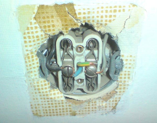

Nedanstående installation hittade jag igår únder den fortsatta renoveringen av vårt hus....
Den gulgröna visade sig vara fas och blå nolla. Den svarta och gråa är en vidarekoppling till uttag i rummet bredvid (kuloledning indragen i dosan bakifrån)
Skulle ändå ringa elektrikern för att dra fram jord i detta rum men han får nog göra lite mer!

"Man tager vad man haver!" Kabel som kabel verkar ha varit utgångspunkten här...
Du behöver uppenbarligen ingen elektriker - jorden är ju redan framme...*ASG*
Ja nån riskerar att bli jordad i alla fall :)
Haha, lite som jag hade i mitt rum då. Där var gul/grön tändtråd, blå fas och svart nolla....

Ja, den var i alla fall dragen. Jag har ett uttag (se annan tråd) där jorden antagligen är fulkopplad till nollan och där skruven för fasen dessutom inte var dragen i centralen utan bara löst instoppad. Var ganska svart. Sådana uppenbara brandrisker gör mig ganska tveksam...
Nej den var inte dragen. Jordledaren på bilden är tydligen spänningsförande.

Är det där gjort runt 1970, innan nya färgstandarden "satt sig" överallt, så kan det faktiskt vara en elektriker som gjort det...:o
Lokale elektrikern här kör fortfarande med svart fas, även i nybyggen..
Har gulgrön någonsin varit lovlig för annat än jord, togs den inte fram just för att omöjliggöra förväxling?
