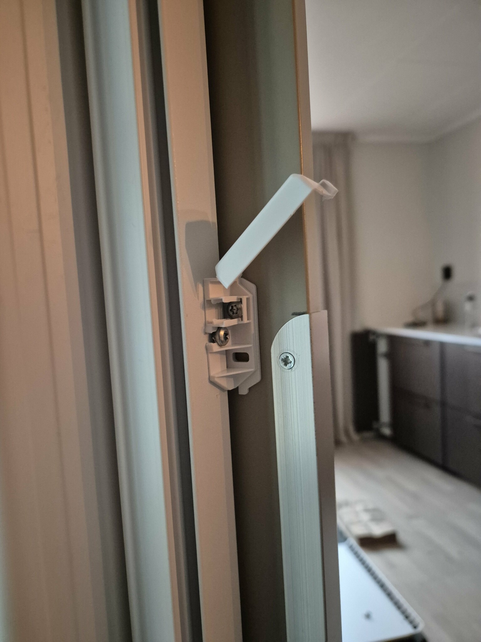

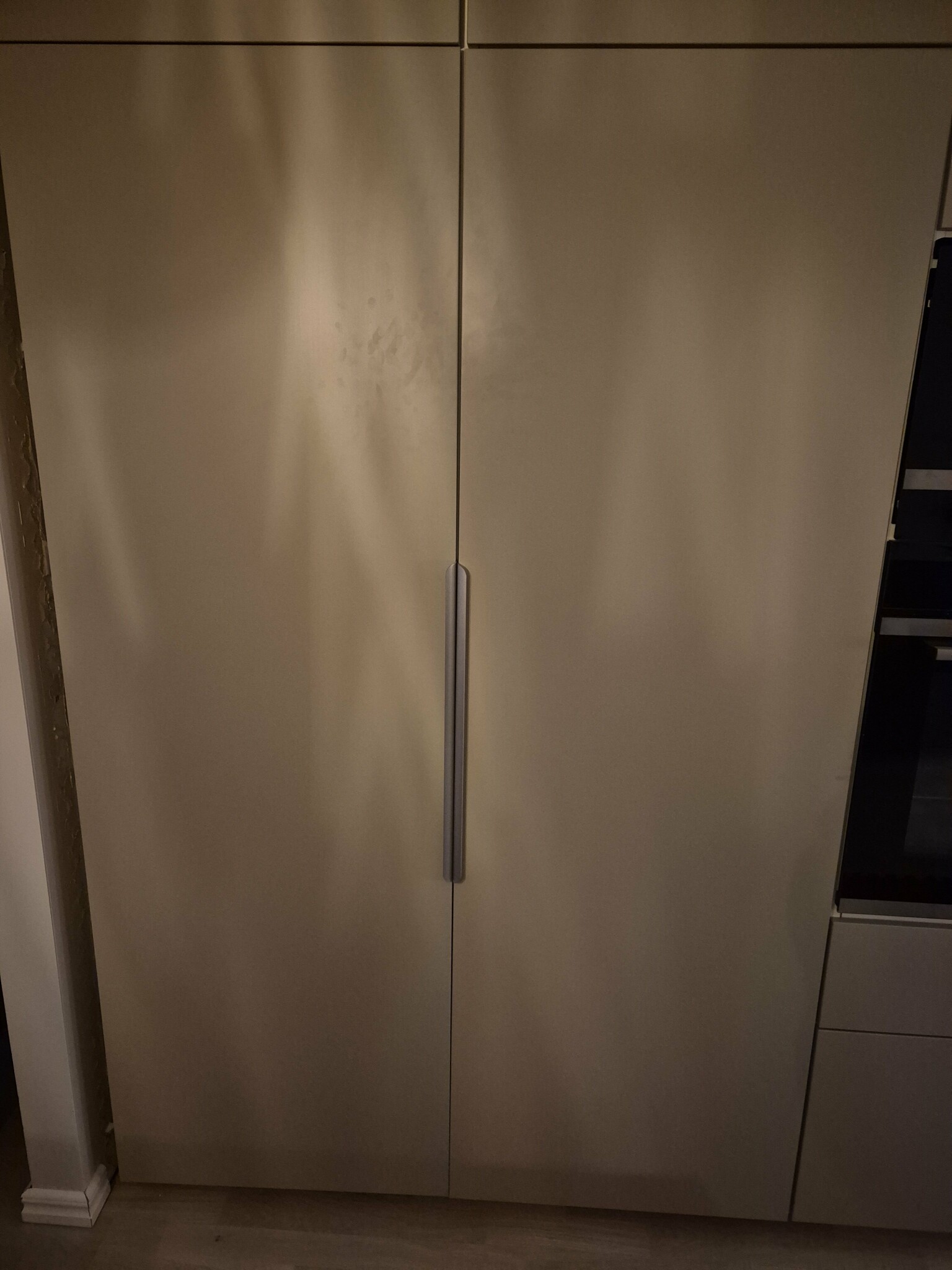

Fråga här, har metod högskåp med integrerad simens frys men dörren som jag satte på igår vill inte riktigt sluta tätt så varnar efter en stund
Nån som har en idé 🤔
  • Högskåp med integrerad Siemenskyl, dörr syns stängd men kanske inte helt tät.

Antagligen så står frysen för långt in.
Då kan dörren inte stängas helt.
Alt om du kan justera plastskenorn som håller dörren. Men det är ju en minimal justering så det räcker? Kanske inte.

Släppte lite på skruvarna till fästet som satt till dörren👍
  • Fäste för dörrkonstruktion med justerade skruvar synliga i en interiör.
