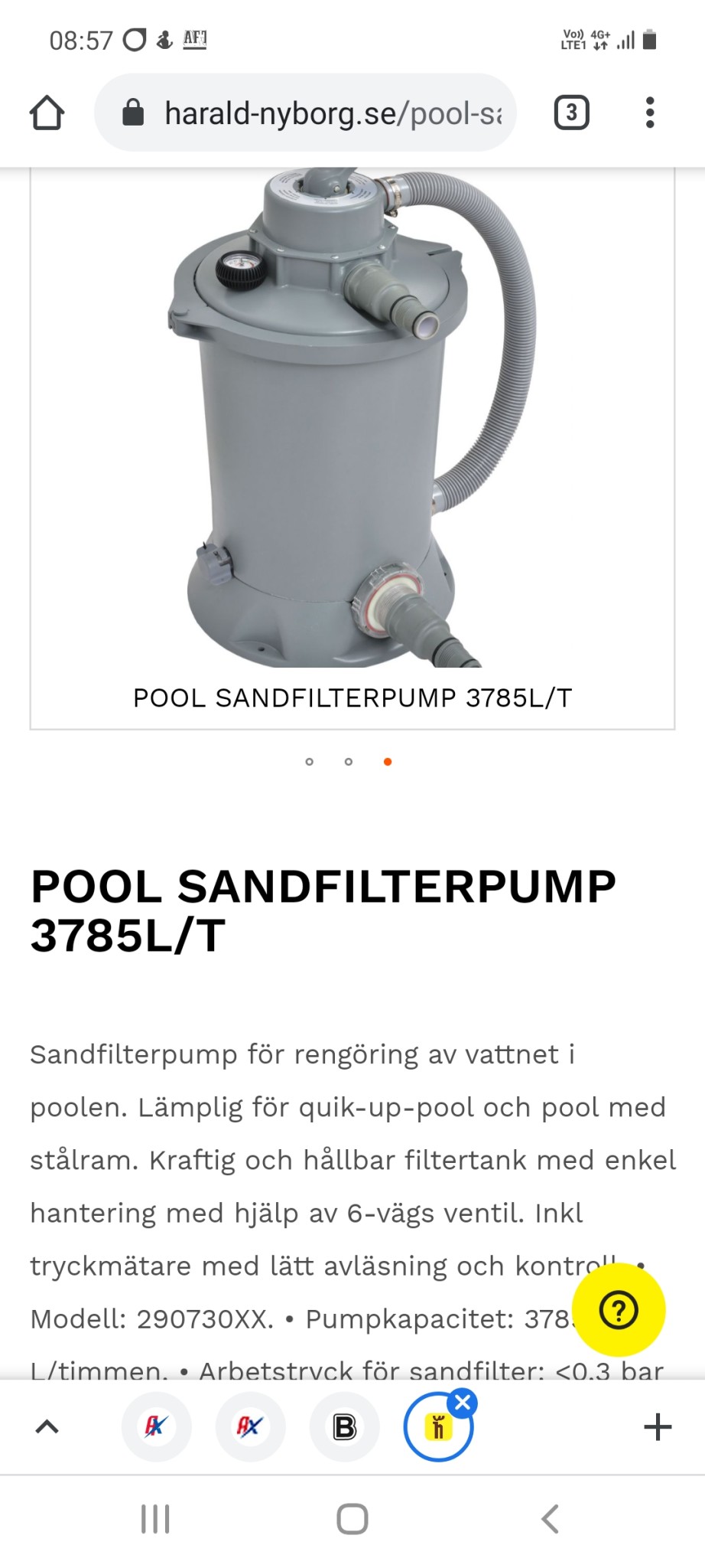

Orginal pump 1200l /h
Då borde en sån här funka okej? Tre gånger så mycket kräm.

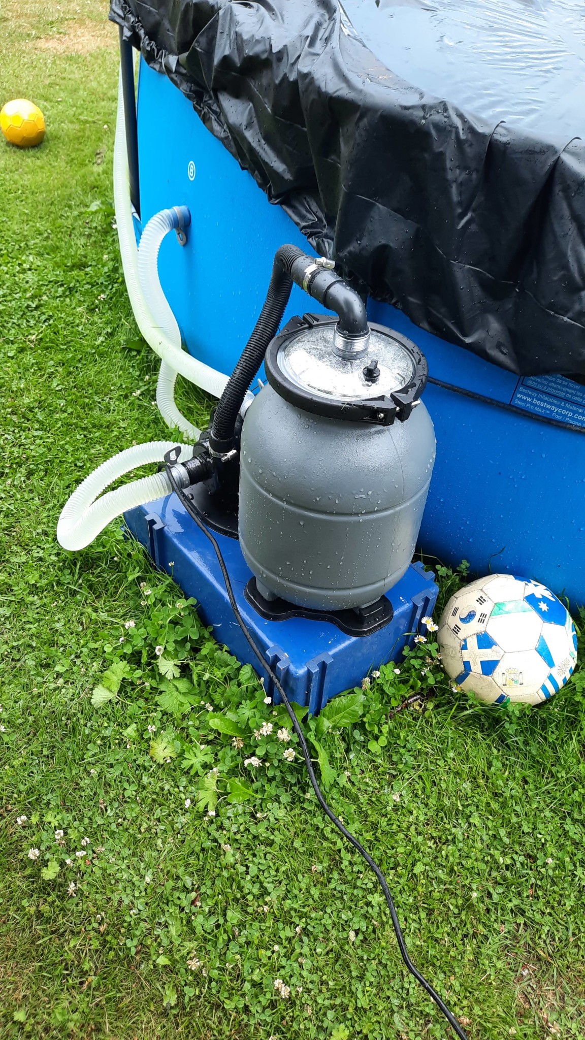

Har en bestway flowclear sandfilterpump som jag haft sedan 2017. Den går i stort sett hela tiden som det är badsäsong. Den har fungerat felfritt tills i år nu har en slang gått sönder och det verkar inte så lätt att hitta en ny. Reservdelen finns till nyare pumpar men verkar svår att hitta till min. Kan säkert hända att en slang från en nyare pump skulle passa men svårt att veta när dom inte skriver ut några storlekar.
Dom håller säkert inte lika länge som en dyr pump men det känns som den kan leva längre än min billiga ovanmarkspool. Dock så kan man ju använda den om man köper en ny pool. Den orkar också pumpa vattnet igenom solvärmemattor om man vill ha lite extra värme.

Intressant, vilken modell är det?N Niq skrev:Har en bestway flowclear sandfilterpump som jag haft sedan 2017. Den går i stort sett hela tiden som det är badsäsong. Den har fungerat felfritt tills i år nu har en slang gått sönder och det verkar inte så lätt att hitta en ny. Reservdelen finns till nyare pumpar men verkar svår att hitta till min. Kan säkert hända att en slang från en nyare pump skulle passa men svårt att veta när dom inte skriver ut några storlekar.
Finns ju en med pumpen inbyggd, och en med pumpen sidanom.
En sådanhär
https://outbax.com.au/bestway-flowclear-sand-filter-58400-pump-for-above-ground-swimming-pools.
Det här var första som kom upp när jag sökte men jag köpte den från en finsk försäljare.
Den verkar inte säljas mera.

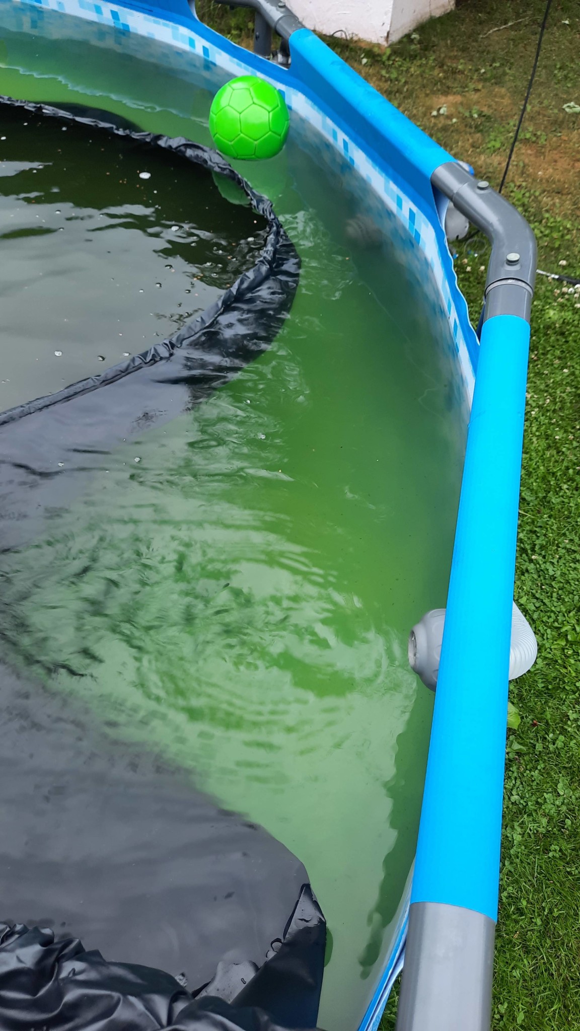

Hoppar in här igen.
Har en bestway pool. Men som sagt är filterna och pumpen skit. Så länge barnen bada varje dag så e det klart vatten men när de inte har badat på en vecka så e vattnet vidrigt.
Köpte en ny pump med såna filter bollar.
Vilken skillnad det blev på trycket. Nu ser man att vattnet rör sig.
Men efter ett dygn med skitigt vatten ifrån start så ser det precis lika dant ut.
Kanske måste börja om med nytt vatten? Eller kan jag ha gjort något fel. Fick med en påse med filterbollar som jag fyllde upp med. Installera in och utsug.
Efter ett dygn ser vattnet ut så här. Kanske begärde för mycket och trodde det skulle rena vattnet?
