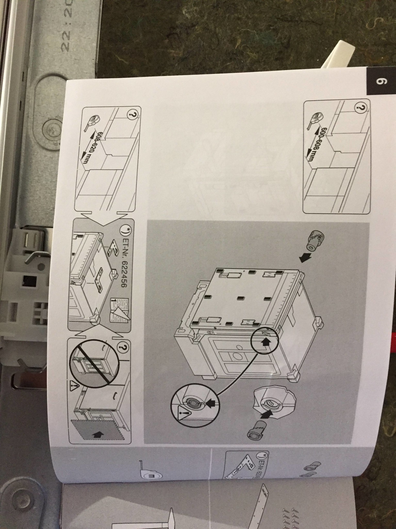

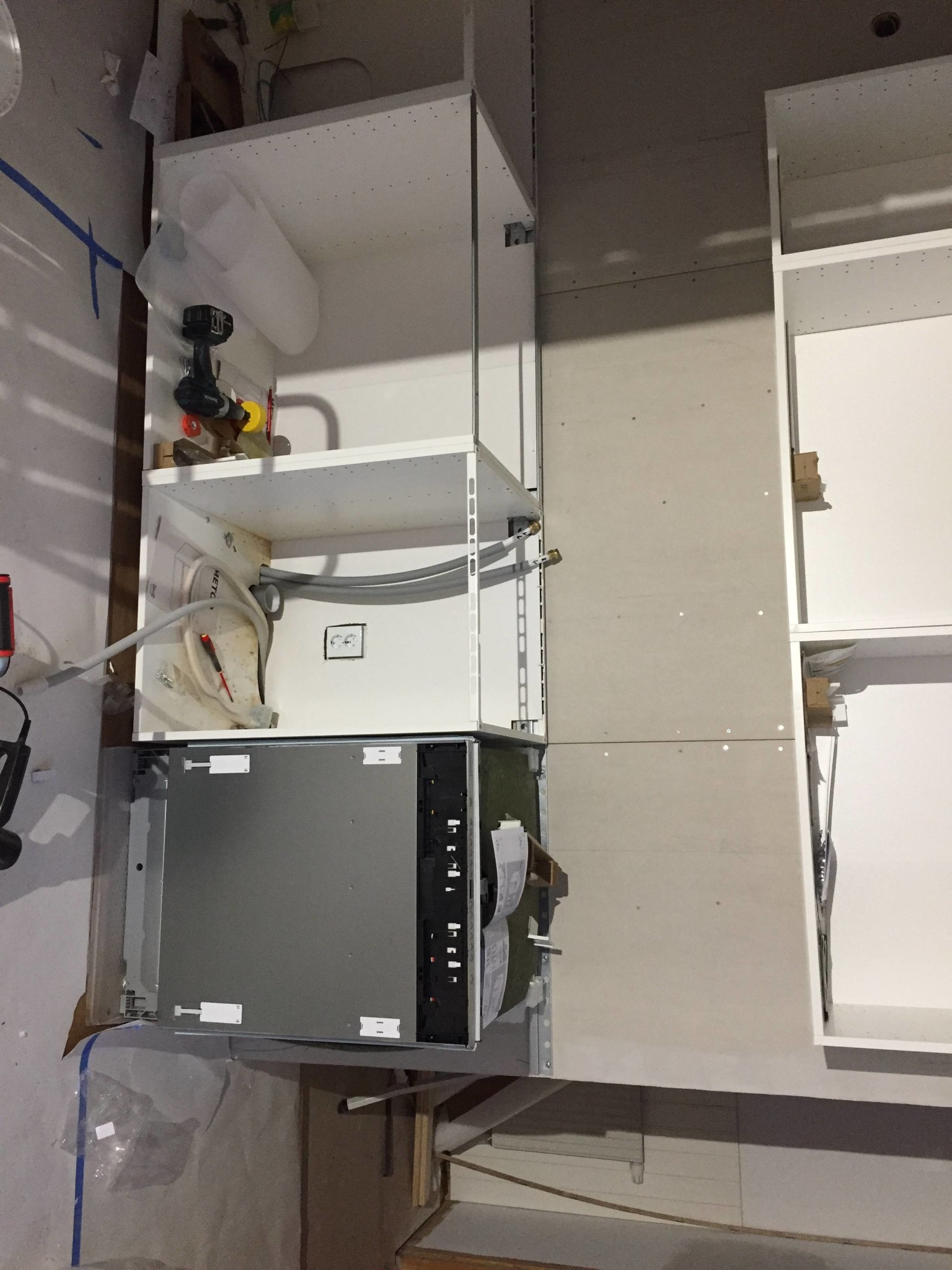

Problem mitt i köksbygge! Går de ha diskmaskinen längst ut eller måste jag sätt ett skåp på sidan! Helst vill jag bara ha en täcksida men hur får man dit en sån på själva maskinen! Det verkar som det finns en bild på detta i instruktionsboken men jag förstår inte
  • En instruktionsbok för diskmaskin med illustrationer för montering, inkluderande fästning av täcksida och uppställning.
  • Ouppbyggt kök med diskmaskin i slutet av bänkskåp utan täcksida.

Du ska väl ha diskbänk eller nåt annat ovanpå?
Fäst sidan i den skivan
Du ska INTE fästa täcksidan i diskmaskinen, då kan du ju inte dra fram den! Flytta undan diskmaskinen, montera bänkskiva och täcksida, sätt in diskmaskinen.
Precis vad jag menade

Det du ser i bruksen ärju hur du skall fästa maskinen så att den inte tipper. Ellerrör sig på annat sätt.

Du fäster täck sidan i bänkskivan ovan diskmaskinen med vinklar och även vinkel i golvet och/eller väggen.
