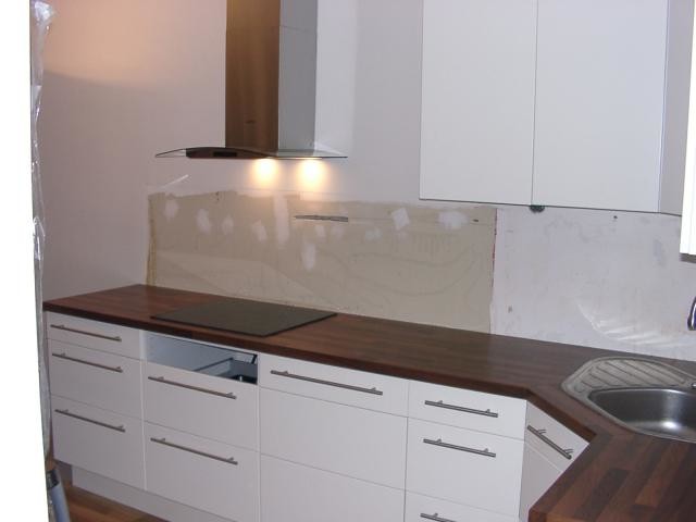

Jag ringde ASKO och fick svaret att det skall funka. Kontaktade även IKEA om det här med en front som ser ut som att det är tre lådor. Där fick jag svaret att det är möjligt att sätta ihop tre lådfronter, men att de inte har beslag för det. Har någon prövat detta?
Jag gjorde det i mitt kök förra året. Vi limmade en plywoodskiva bakom. För att få det snyggt måste man även få rätt avstånd mellan skivorna exempelvis med hjälp av små pappbitar. I mitt fall blev det två golvpappbitar som var det det rätta måttet.Liten Tuva skrev:
Bakom skivan till höger om spisen är diskmaskinen. Samma princip använde vi för två luckor (den vinklade syns framför diskbänken på bilden)

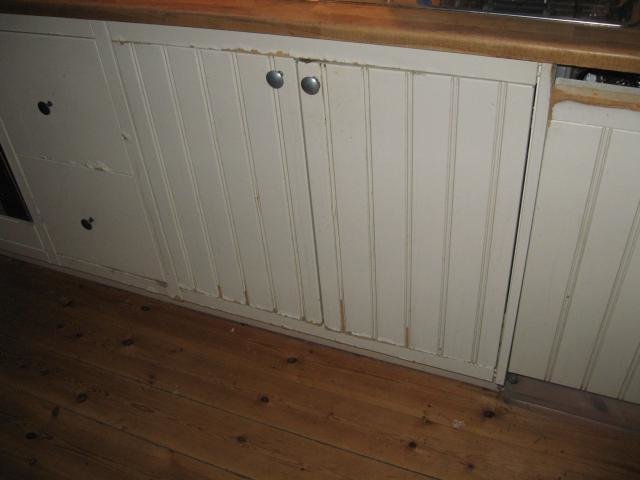

Jag skulle rekommendera att vara lite aktsam vid inbyggnad av diskmaskin i Ikea kök, eller åtminstone låta ett snickeri göra skivan framför diskmaskinen. Jag bifogar en bild av mitt 6 år gamla ikeakök "duverum" som talar för sig själv. Till höger i bild skymtar diskmaskinsfronten. Jag vet inte om det var just modellen duverum som har dessa problem eller om det är generellt för luckorna från Ikea (stommarna har det inte varit några problem med) och ikea anser inte att deras tioåriga garanti täcker något och vill inte ta något ansvar. Tyvärr har duverum utgått ur sortimentet så jag får ingen hjälp ens om jag vill betala för att åtgärda detta.

Menar du att det är diskmaskinen som har gjort det där?
Det ser ut som att det är skåpet under vasken. Luckorna där brukar slitas mer än alla andra i hela köket och dessutom ofta få vatten som rinner ner p g a stänk när man sköljer i hon.
Jag menar inte att det är försvarbart att luckorna blir så där men beror det verkligen på diskmaskinen?
Nej, nej... Inte diskmaskinen i sig som orsakat något. Du måste titta till höger på bilden där syns luckan som sitter på den inbyggda diskmaskinen, som är uppsvälld. Det jag menar är att man ska vara lite aktsam med inbyggd diskmaskin i ett kök med luckor från Ikea. Luckornas material och dess ytbeläggnings motståndskraft mot fukt känns lite tveksam. Värst utsatt är det givetvis under diskhon, men även ovanför spisen där vattenångan stiger har det svällt (och ja vi har köksfläkt) På detta ställe finns det absolut ingen mekanisk åverkan på materialet utan det är endast fukten från spisen som gjort sitt.
Jag var i kontakt med Ikea i vintras och de tar tyvärr inget ansvar så för de som har ikeakök (eller planerar att skaffa) är det bäst att vara försiktig med fukt och med installationer som inbyggda diskmaskiner.

Ja ursäkta, nu ser jag...det ser ju för jäkligt ut där längst uppe på diskmaskinsluckan.
Vi hade liknande skador fast mindre i vårt förra kök. Det var inte IKEA utan något av de där svenska mellanklassmärkena som byggföretagen gärna använder...inte Marbodal...äh, jag minns inte. Men det var mycket mindre (efter fem år) och bara där det var mycket mekanisk åverkan...färg nöttes bort och sedan sög MDF:en fukt. Inte alls som hos er där det har skett utan föregående mekaniska skador. Det verkar ju verkligen vara en undermålig ytbehandling.

Frågan är ju vad du/ni har misshandlat dom andra luckorna med? Dom såg ju helt förstörda ut. Både lådorna och luckorna under vasken. Har ni visat IKEA denna bild?

Det är de delar i köket som blir utsatt för fukt som blir ansatta. T.e.x. även täcksidorna ovanför spisen och över fläkten där vattenånga stiger från spisen, men detta är inte med på denna bild. Men du får gärna visa mig en diskmaskinsfront duverum som är sex år gammal och intakt, det hittar du säkert en
