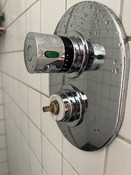

integrerad tvågreppsblandare går inte att reglera värmen på. Har testat reglera med polygrip men den sitter riktigt hårt. Finns det något att göra eller måste jag köpa en ny?

Det där är ingen tvågreppsblandare utan det är en termostatblandare.
En tvågreppsblandare har ett vred för varmvattn och ett för kallvatten.
Din blandare har ett vred för inställning av temperatur och ett vred för inställning av flödet.
Den vita plastringen ska gå att dra rakt ut, den är för inställning av ”temperaturbegränsningen”/”normaltemperaturen”.
Ta sedan en skarp närbild rakt framifrån på termostaten efter att du tagit bort vita ringen.
Är det några plana kanter på de kromade ringarna runt termostaten?

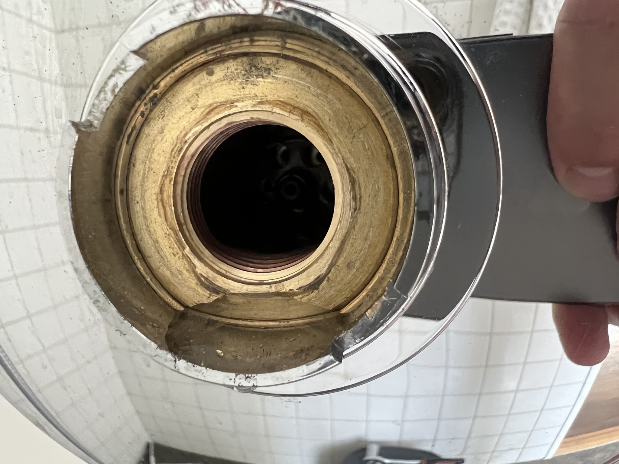

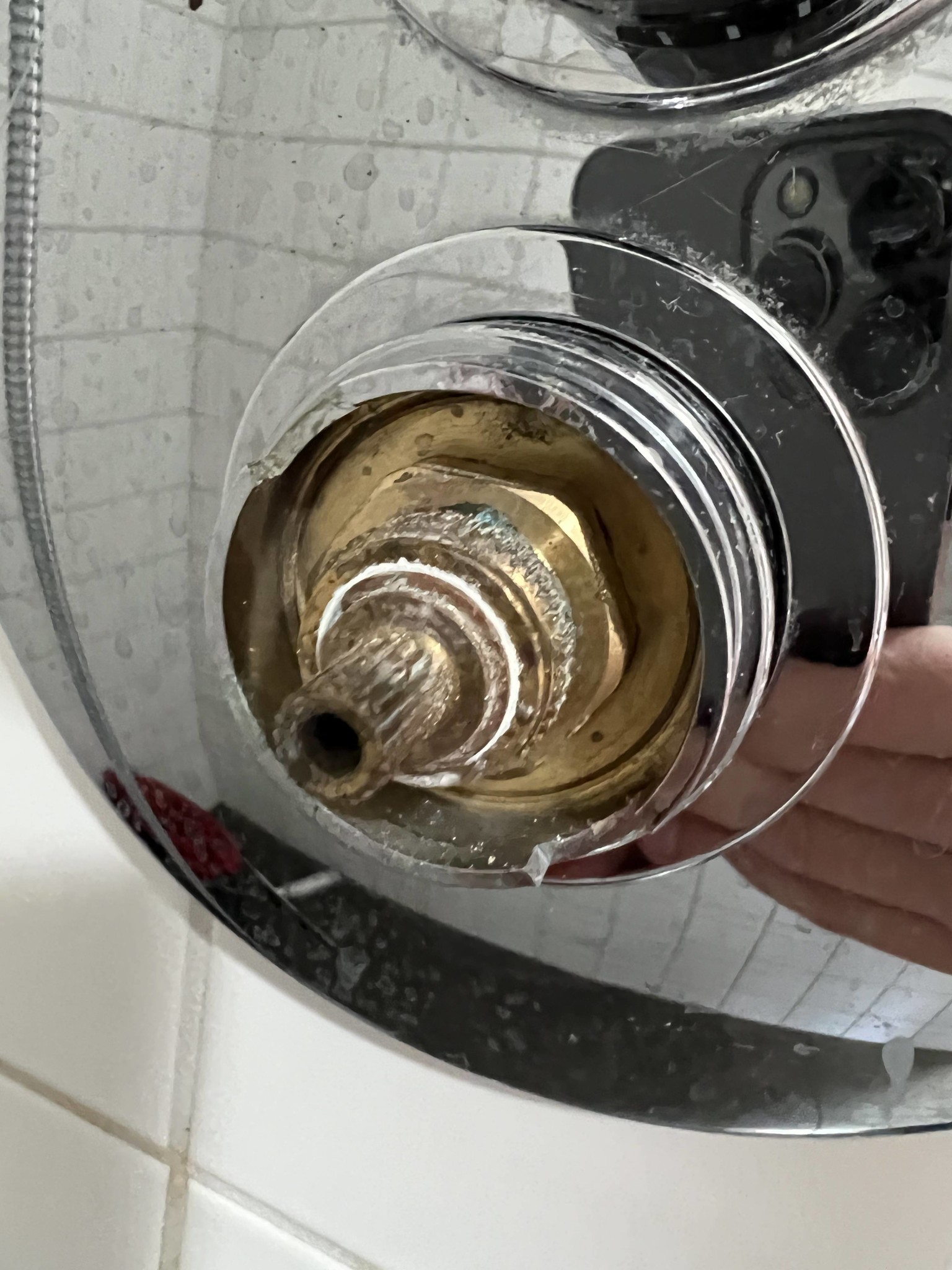

Ok, tack för snabbt svar. Har nu plockat bort plastringen.
Demonterad duschreglage med borttagen plastring exponerar inre mekanismen mot kakelvägg.
Hand som håller en borttagen plastring från en badrumssil med kakelvägg i bakgrunden.
Hela termostatinsatsen skruvas bort med hjälp av hylsa och skaft.

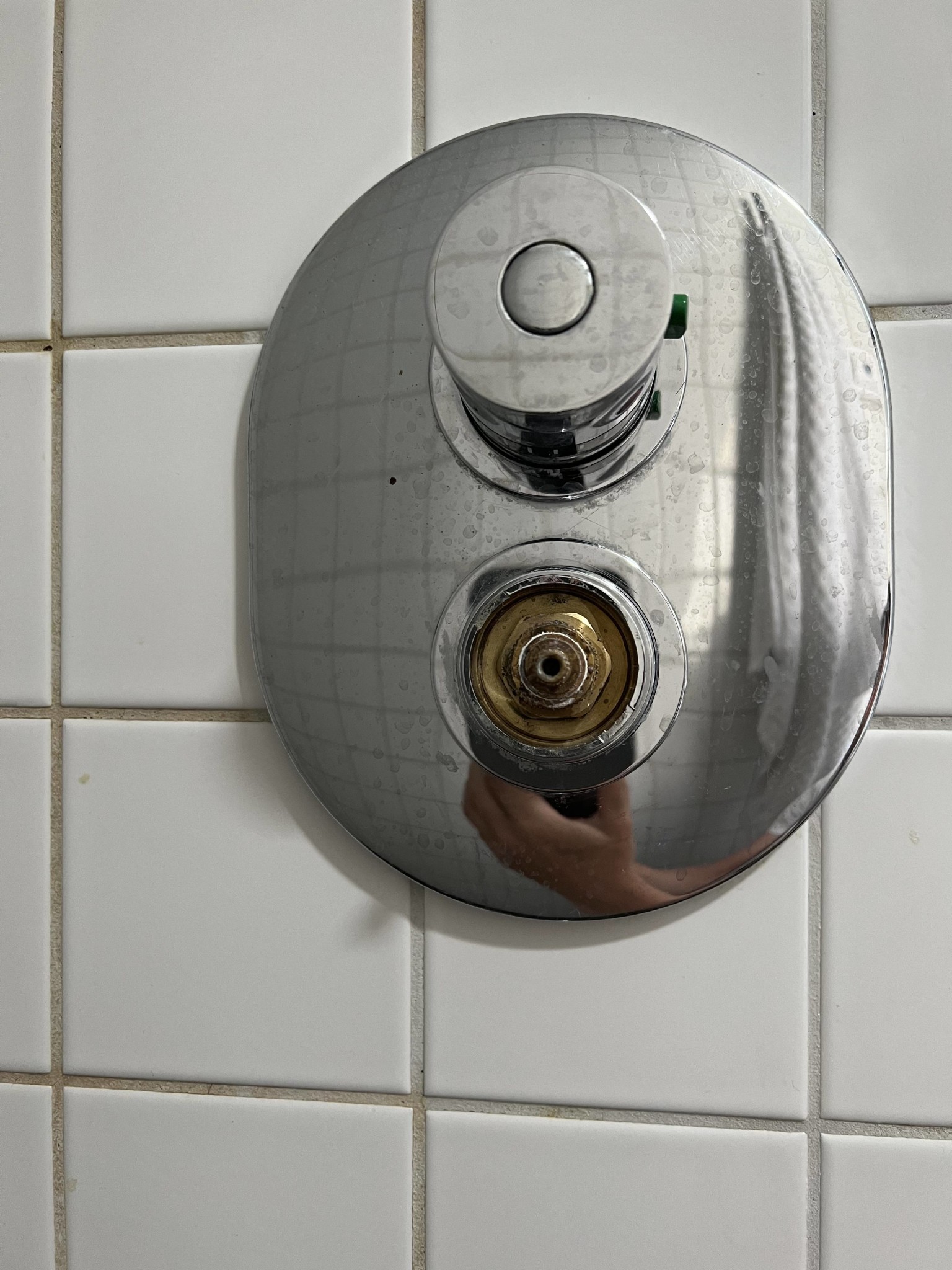

Har varit vid järnhandeln men de hade ingen hylsa av den diametern så har beställt men kanske dröjer nga dagar. Återkommer så snabbt jag har fått materialet. Tack än en gång

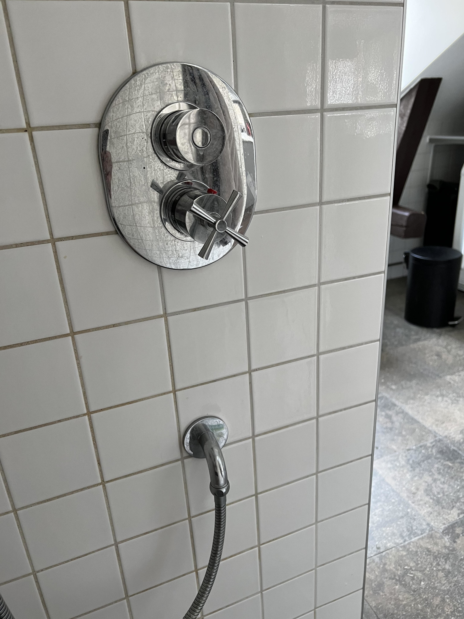

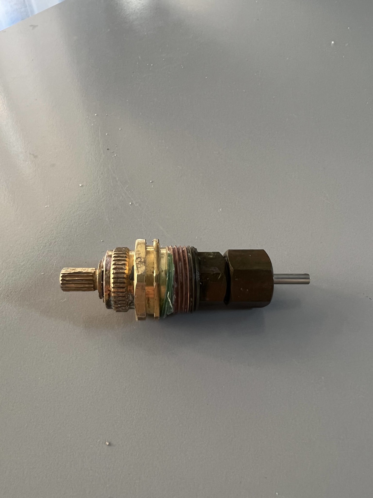

så här ser det ut när allt är borttaget. Är termostatinsatsen på bild 2? Känns som den behöver bytas då det inte går att reglera värmen. Går det att skruva isär eller lägga i något avkalkningsbad?
Avtäckt röranslutning med synlig termostatinsats i badrum, hand håller speglande kant.
Termostatinsats på grått underlag som kan behöva bytas eller avkalkas.
Har nu avkalkat och verkar kunna reglera värmen så stort tack för all hjälp!
