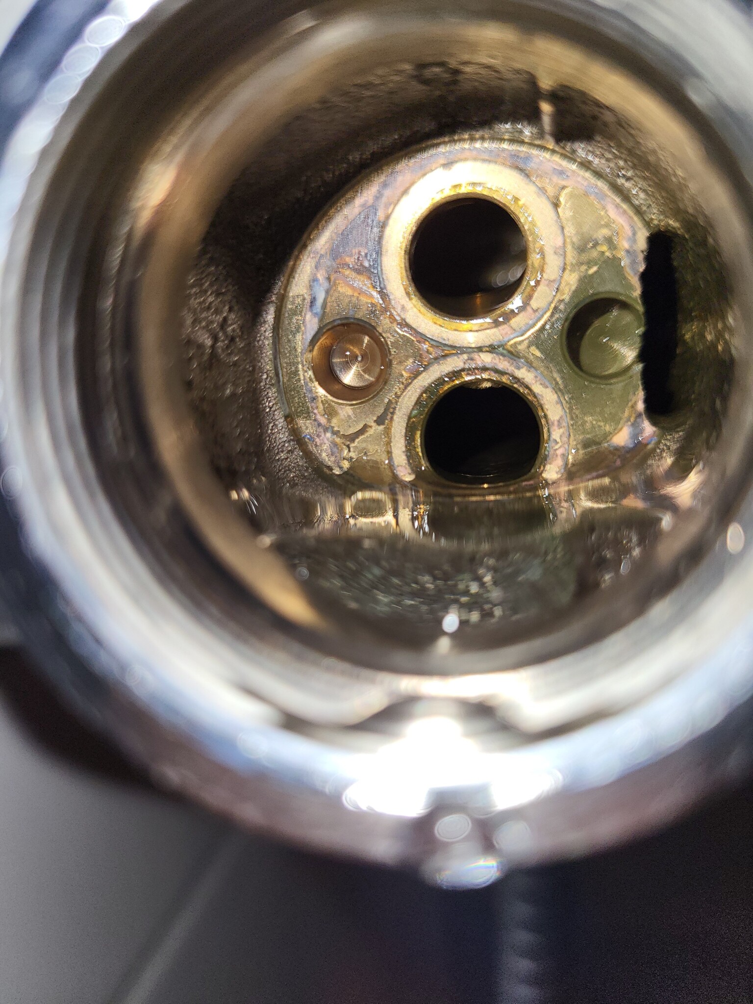

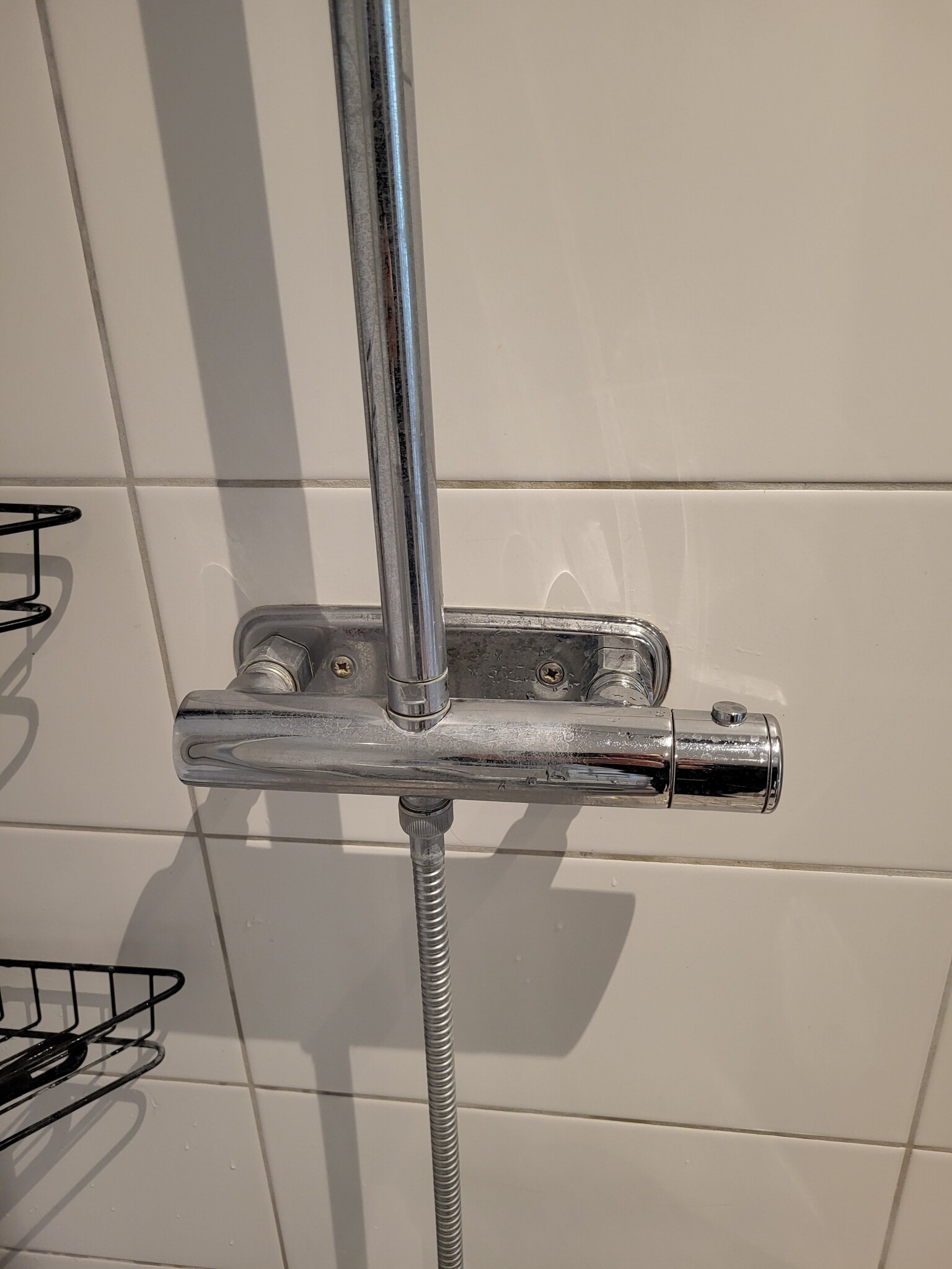

Efter en bild googling tror jag att vi har en Ahlsell A serie duschblandare i vårt parhus som är byggt 2019. Det står nämligen inget namn på blandaren men det är vad jag tror.

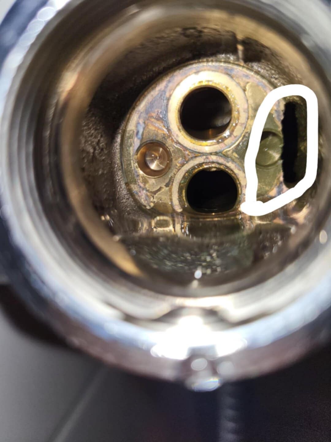

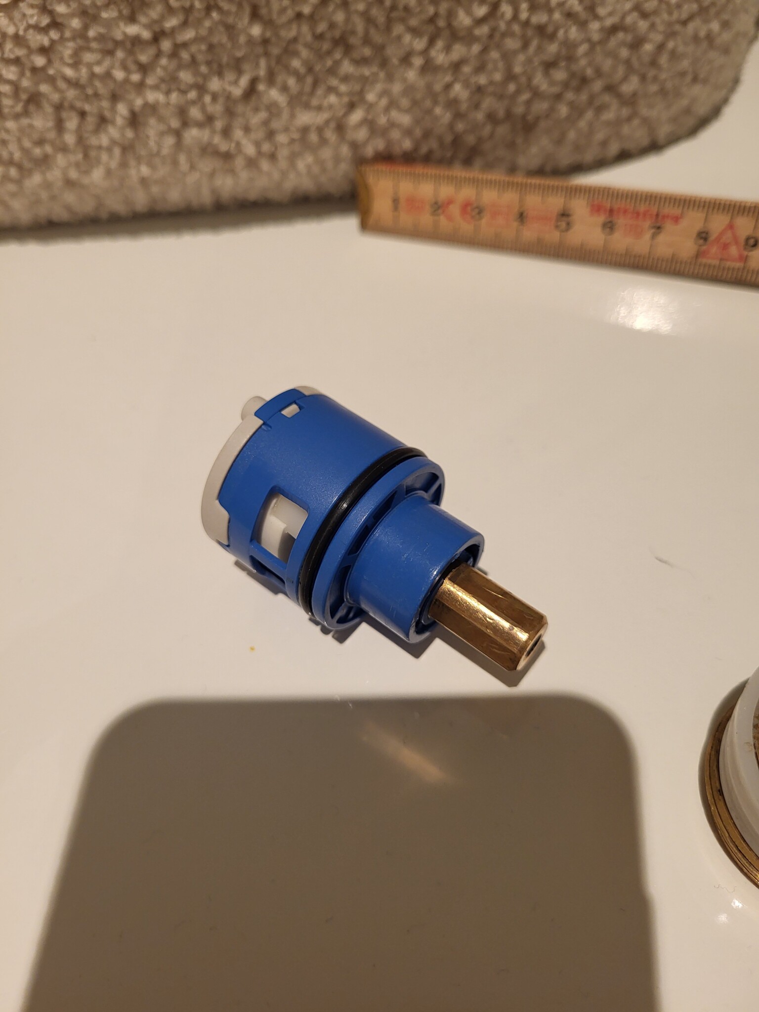

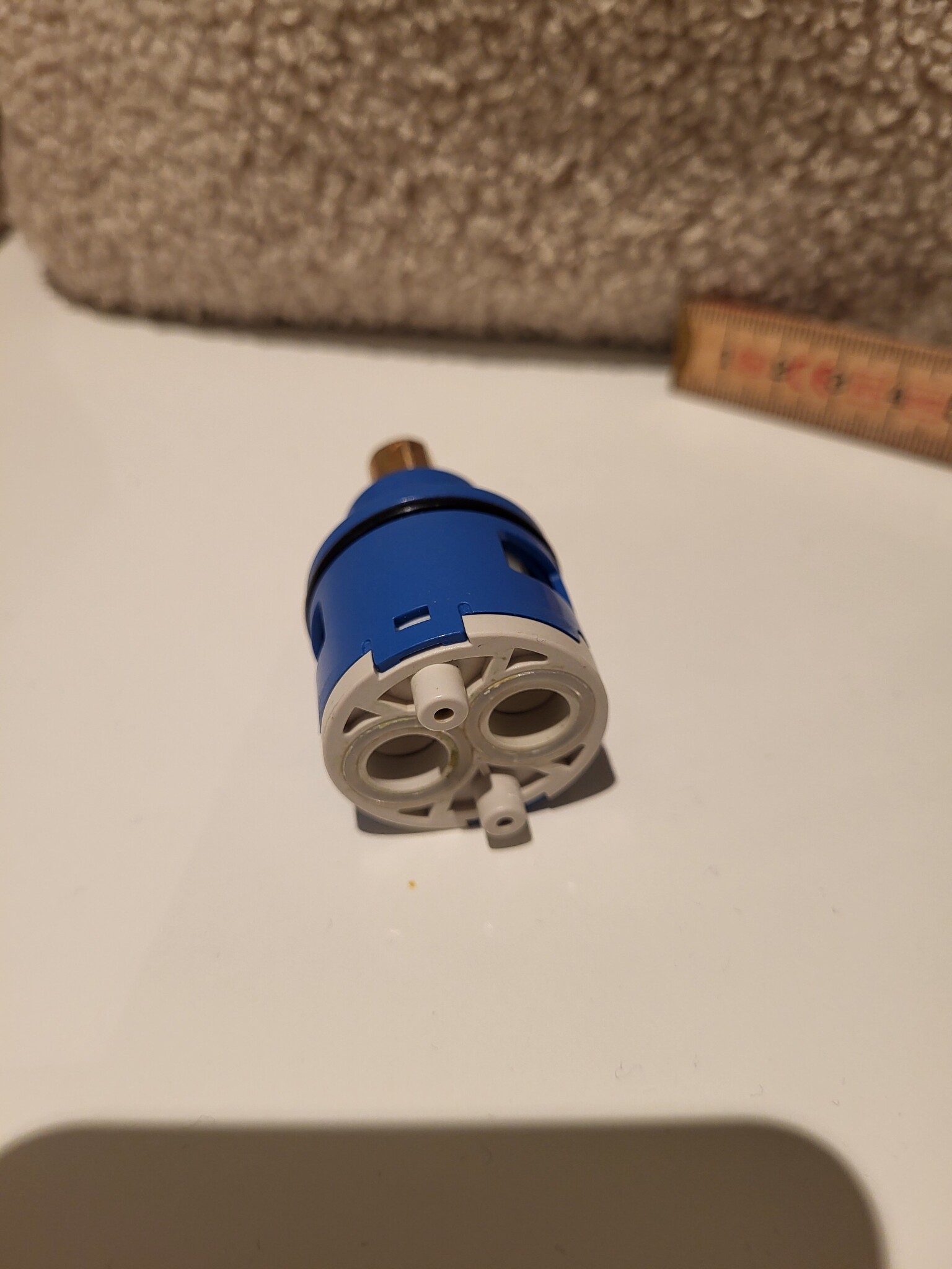

Har haft problem med att läcker från vredet där man reglerar trycket I takduschen/handduschen och trodde därför att det var flödesventilen som var kass. Men när jag tog bort vredet så ser jag att i själva blandaren ser det ut som en bit metall försvunnit. Ska de se ut såhär? Bifogat bild på inuti blandaren och ventilen.
Ska det vara ett hål där det är inrigat eller är blandaren kass? Räcker det med att byta flödesventilen? Om vi behöver byta hela takduschsetet vad är ett rimligt pris för installation?
Kan tillägga efter jag satte tillbaka allt igen så började det rinna ännu mer. Nu droppar det konstant från vredet.
