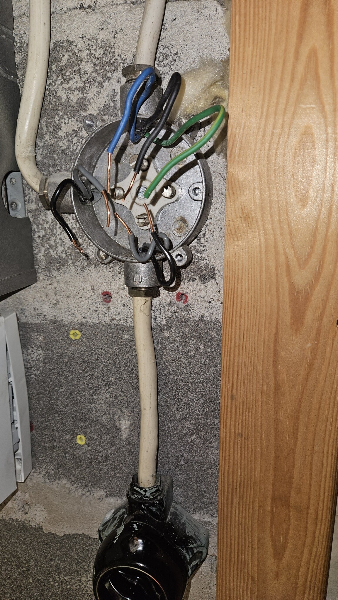

Dags att glädja fru Höghus med rörelsesensor till belysningen i tvättstugan!
Möts av en gammal blymantlad 2-ledare från centralen (från vänster), sedan vidare till takbelysning med 3-ledare...
Lågt i tak och lysrörsarmaturer i plåt som man kan slå huvudet i.
Det fick bli ett akutbyte av matning från centralen.
/Höghus
