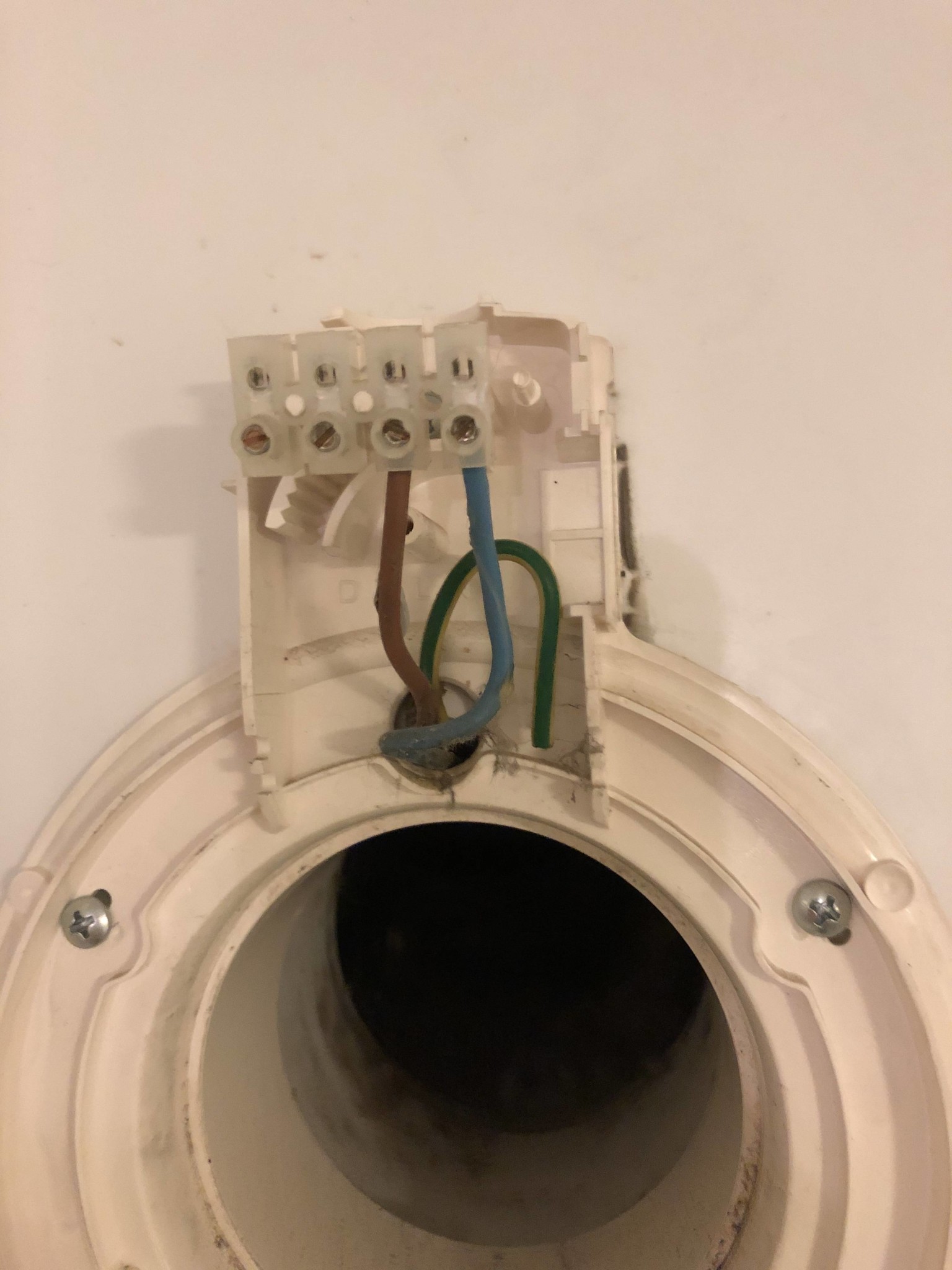

Oanvänd jordningstråd i elinstallation för badrumsfläkt, synlig ledningsanslutning.

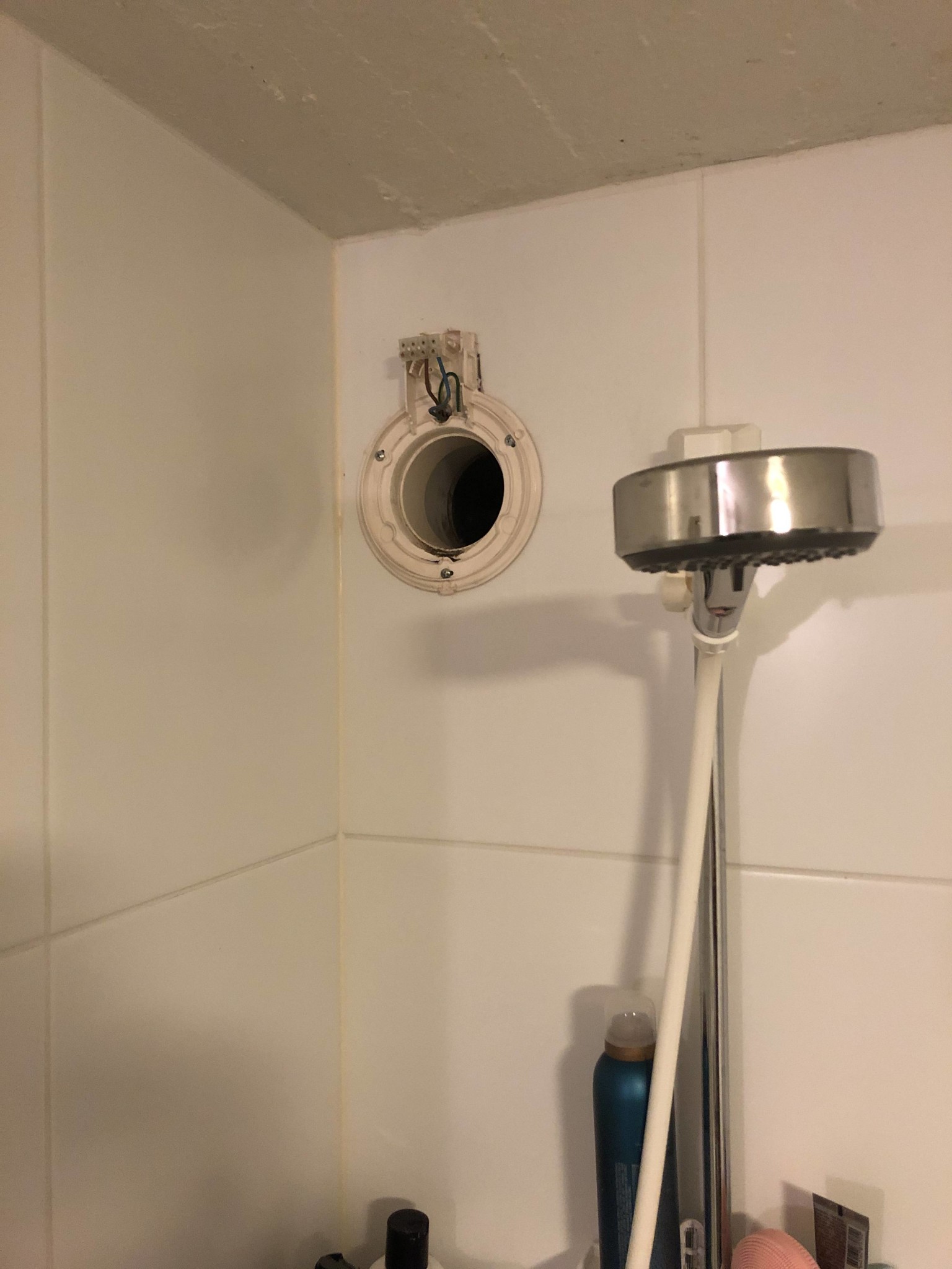

Öppen ventilationskanal utan fläkt i badrumstak, synliga kablar utan jordanslutning.
Skulle byta ut en paxfläkt i badrummet men när jag tar bort den gamla ser jag att den inte har jorden inkopplad. Vet någon varför man lämnat denna? Ska jag också göra det? Badrum i källare, fläkten sitter i duschutrymmet.
Fläkten är förmodligen dubbelisolerad och gjord i icke-ledande material så den ska inte jordas.

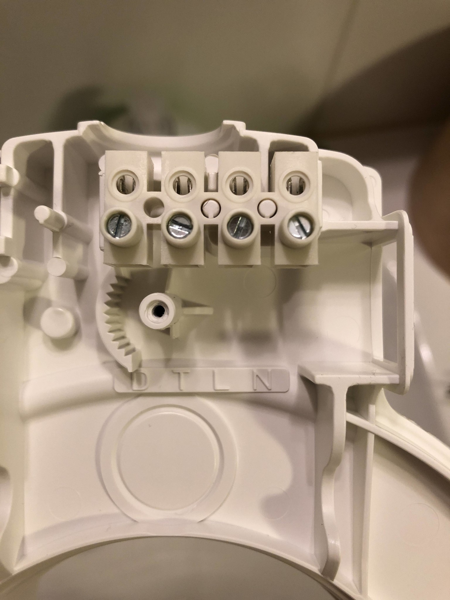

Finns det någon anslutning med jordsymbol på den?

Ah! Nej nu när jag kollade närmre på den nya är det ingen jordbeteckning (inga beteckningar alla på den gamla). Resterande är för olika stopp och start funktioner. Närbild av en vit elektrisk anslutningsbox utan jordbeteckning och märkning, med skruvanslutningar.
