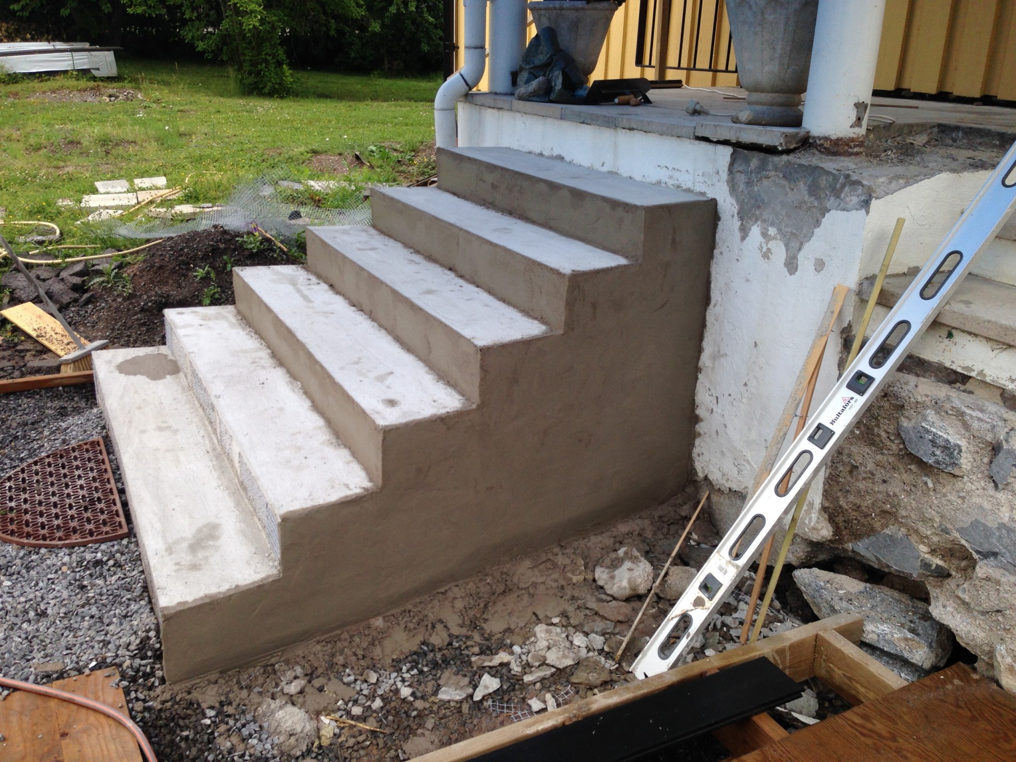

Jag gav mig på att för första gången putsa utomhus, här syns trappan som jag murat upp massivt av Lecablock. Jag är inte 100% nöjd med hur jag fick till putsningen (detta skedde i höstas). Hur kan jag finjustera? Kan jag köra med någon rondell eller nåt?
Slipa ner med rondell och sedan putsa det igen borde ju lösa det hela, men att bara slipa ner och putsa lokalt tror jag man ser skillnad mellan de olika tillfällena
Jag kommer ändå att måla med sockelfärg, så jag tänkte mest att finputsa på de ställena där det sticker ut lite onödigt mycket. Egentligen skulle jag behöva någon form av grov "rasp" att bearbeta försiktigt med hand. Finns det något sådant verktyg?
Vad har du putsat med för bruk?
Jag använde "Putsbruk CS III Hand"
