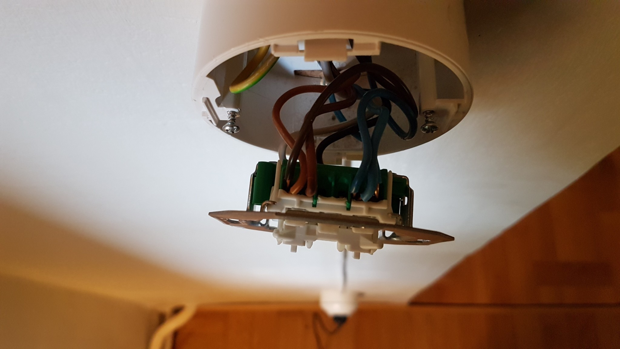

Hej, Vi har 3 st strömbrytare, där vi skulle vilja byta ut en av dom till dimmer. (Renova)
Färgerna stämmer på kablarna.

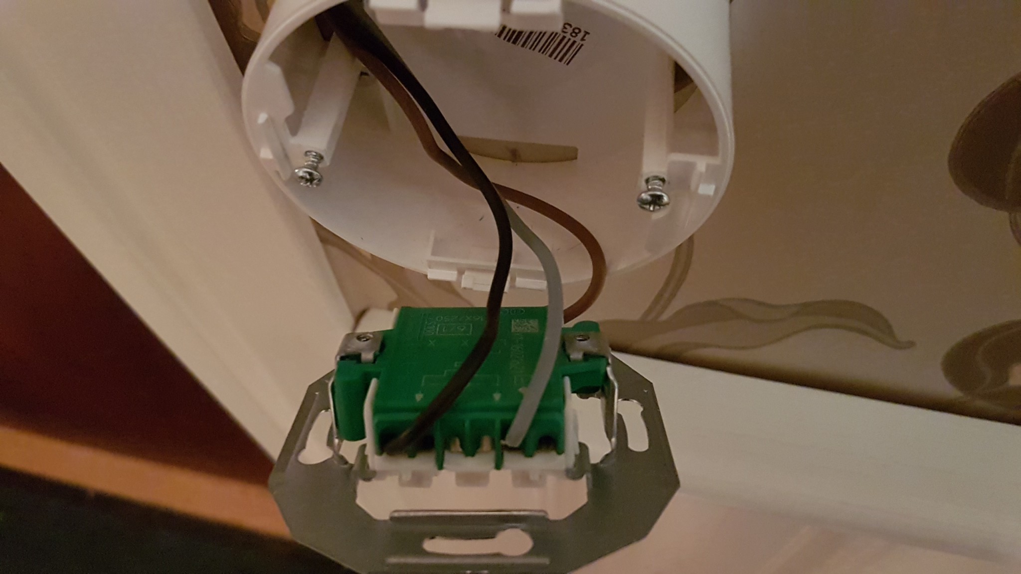

Vad menar du med att färgerna stämmer? Jag skulle påstå att de inte stämmer, åtminstone inte enligt standard. Blå ska vara nolla men i vissa fall kan det vara ok att ha blå som mellantråd som du verkar ha.
Det som syns på sista bilden är inte ok, man får inte knö in mer än en kabel i varje anslutningspunkt. Jag blir nyfiken på om det är en person som kan el som har kopplat det där...

Eftersom du har tre brytare (?) till samma lampa och vi ser en korsbrytare på första bilden kan man förutsätta att de andra två brytarna är trapp. I så fall kan du sätta en vanlig dimmer på antingen bild 2 eller 3 som nisse123 skriver.
Allt är säkert kopplat rätt men jag hade aldrig tryckt in så många ledare under samma anslutningspunkt, de är inte gjorda för det. Det finns en liten risk för glapp eftersom det kan bli dålig kontakt.

Styr alla brytarna samma lampa? Då är kopplingen trapp-kors-trapp, men jag förstår inte varför det är så många ledare i tredje brytaren.
Första brytaren är en korsbrytare, inget konstigt där (förutom den blå då, men den är inte heller konstig egentligen).

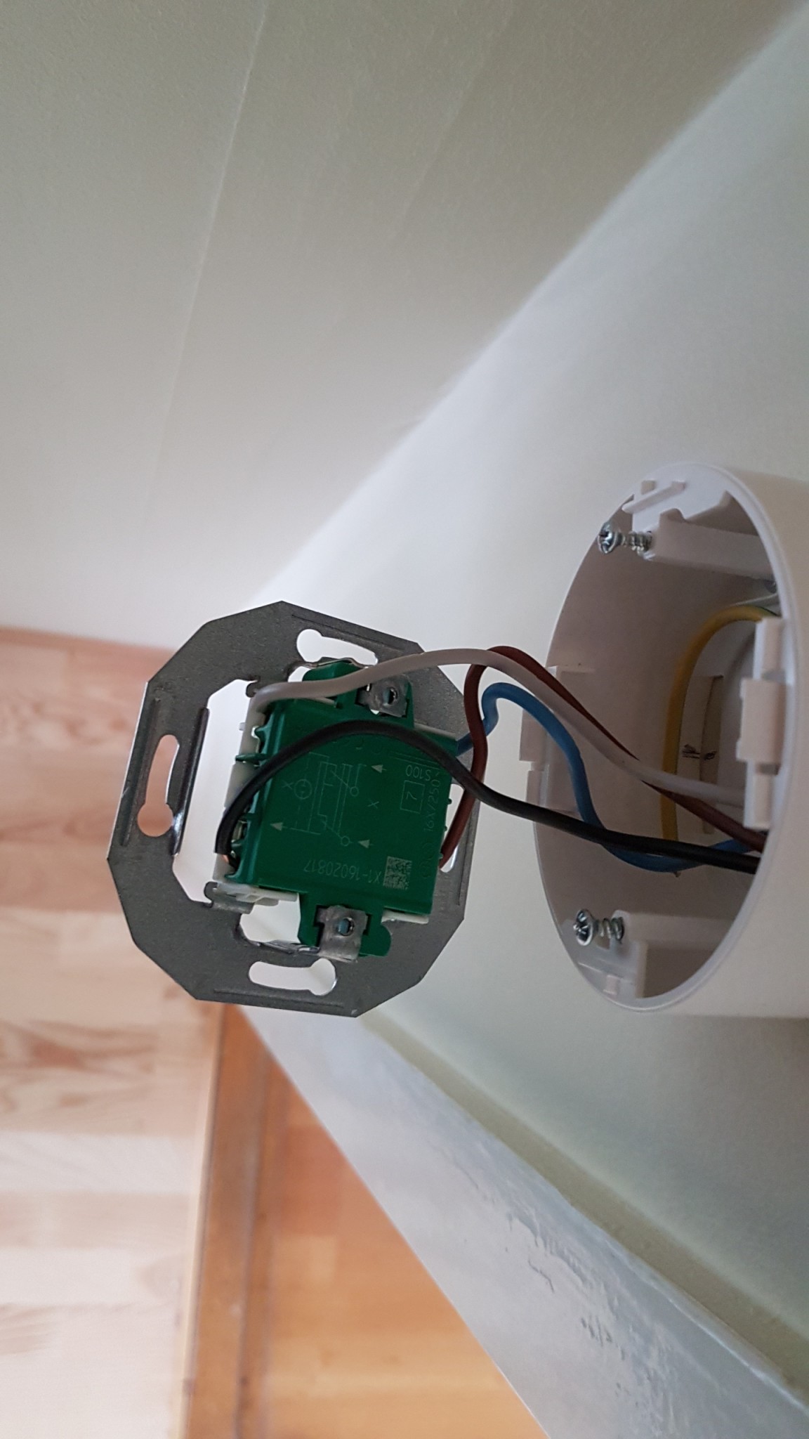

Andra brytaren är en vanlig trapp (man ser att det står 6/1 på den). Även här rätt ordinärt med brun/svart/grå, men här verkar det vara infälld installation eller så har man klippt g/g och blå väldigt kort (eller använt en väldigt udda kabel).
Tredje brytaren är igen utanpåliggande med ett uttag nedanför, men det är tre kablar in. Kommer det två kablar uppifrån eller är en av delarna infälld? Om man tänker sig att matningen kommer uppifrån så skulle det räcka med en femledare för att realisera trappkopplingen samt vidaremata till uttaget (givet att detta är matande ände och brytare 2 är där tändtråden går till lampan). Så varför är där en extra kabel? Det är också väldigt svårt att se om det är anslutet någon jord till uttaget nedanför, jag hoppas att det antingen är anslutet eller att alla uttagen är ojordade.

Om en dimmer ska monteras skulle jag rekommendera att sätta den i brytare 2 då det är färre ledare där och dimmers brukar ha dåliga anslutningsplintar. Jag skulle i och för sig också starkt rekommendera att göra om i brytare 3 då det inte får sitta dubbla ledare i de där anslutningsplintarna. Tyvärr kan detta vara svårt med renova då det är dåligt med plats i dosorna. Kanske kan gå med ubåt och snygg ledardragning, Wago blir nog svårt att få in.

Hela jobbet är faktiskt bara skit. Om det är en elektriker så är det i så fall en av bottenskrapet här i landet.
Uttaget under brytaren i bild 3 kan ej fungera.

Ingen normal elektriker drar 4 olika färger på mellantrådarna till korskopplingsbrytaren, och definitivt inte blå i en rör-installation.

Om det är en inst med utanpåliggande kabel, och det går endast en kabel till korsbrytaren, så är det ju förklaringen. Då blir det tvunget att använda blå, samt 4 olika färger.
Först nu så insåg jag att det nog är en inst med utanpåliggande kabel.

Men bild två och tre är där det går att sätta en dimmer, bara man väljer en med trappfunktion (brukar betyda att man trycker på vredet för att sätta på/av).
Och utan att börja koppla om lite mer och komplettera med toppklämmor är det endast i bild två som det funkar med dimmer just nu.

Som sagt det fungrar säkert att sätta dimmern vid dosa 2. Men jag blir fundersam över bild 3, den ser väldigt konstig ut med alla trådarna.
Ja det är fel att sätta tre EK i kopplingspunkterna på brytaren.

På bild 3 går det en kabel vidare till ett vägguttag under strömbrytaren, det är väl därför det är så många ledare på samma anslutningspunkt där.
