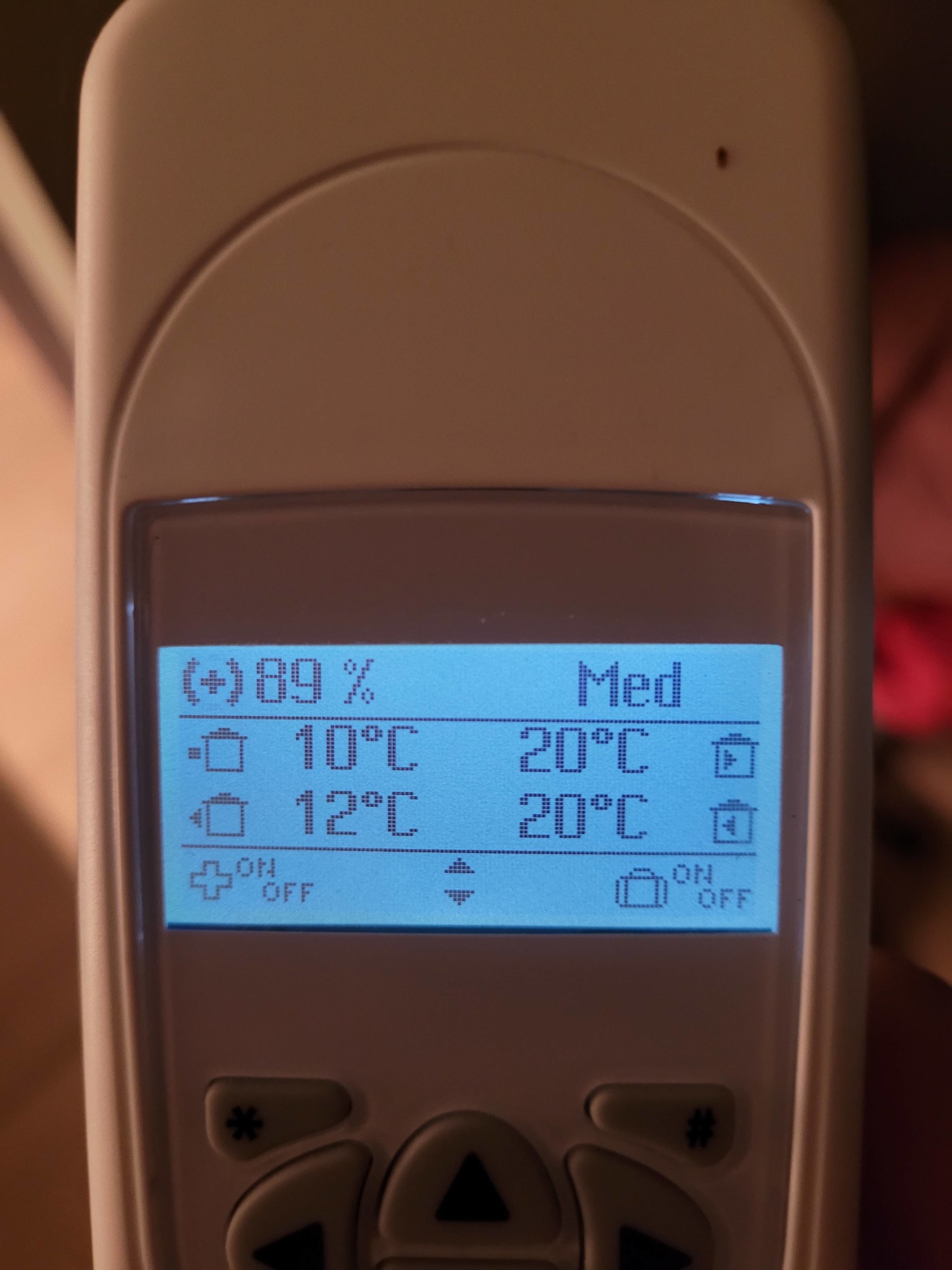

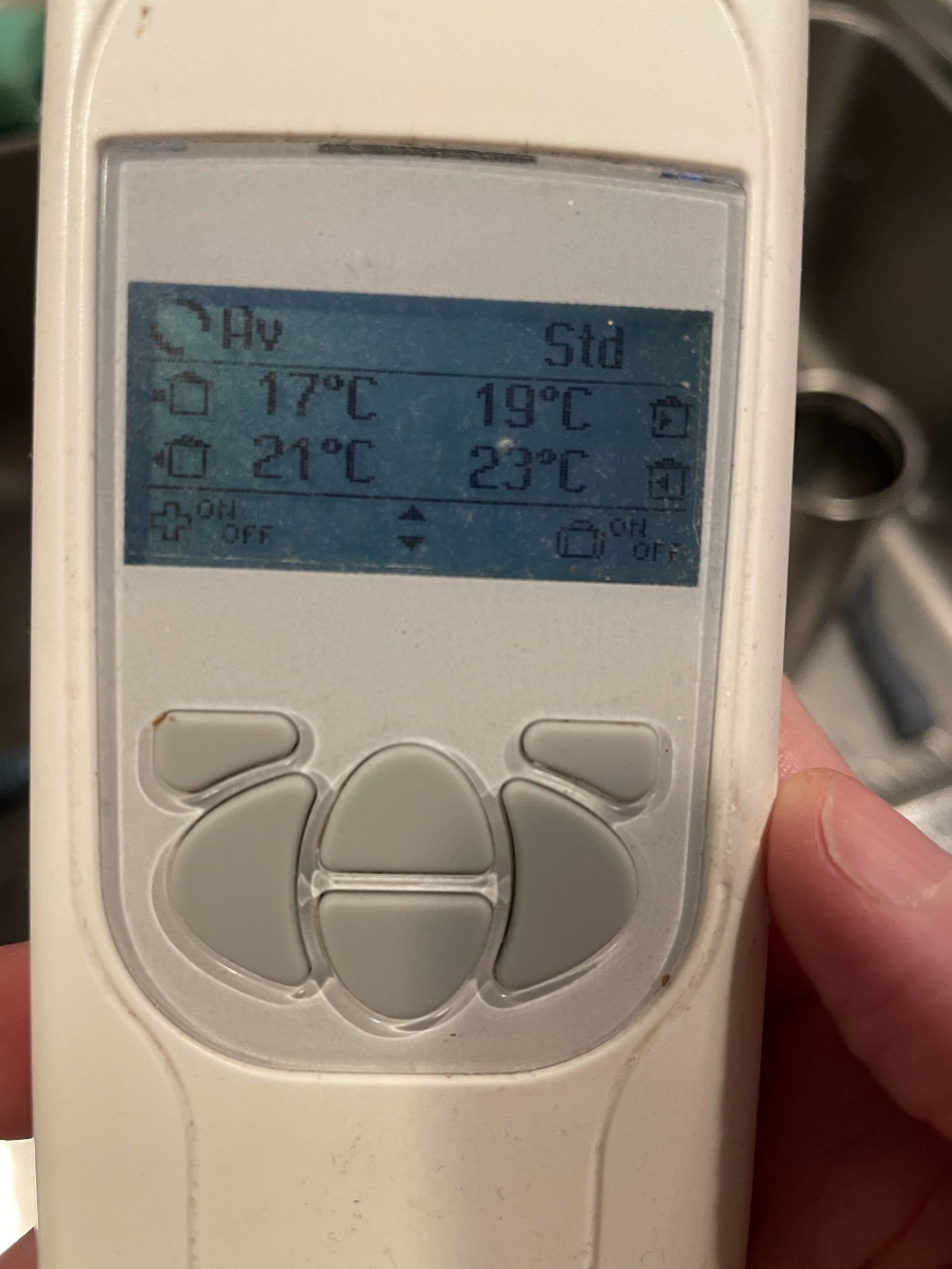

N novis81 #1 Medlem · Skåne · 40 inlägg 7 sep 2022 21:32 novis81 Medlem Skåne 40 inlägg 7 sep 2022 21:32 #1 Blev förvirrad om det ser rätt ut på fjärrkontrollen till min FTX Heru. Det står Av högst upp till vänster. Är det rätt? Är mest van vid att den bara går och går, så var längesedan jag kollade hur det såg ut. Inloggade ser högupplösta bilder Logga in Skapa konto Gratis och tar endast 30 sekunder #fjärrkontroll #ftx #heru #inställningar
L Luugen #2 Medlem · 262 inlägg 7 sep 2022 21:45 Luugen Medlem 262 inlägg 7 sep 2022 21:45 #2 Den återvinner ingen värme vid fottotillfället Sätt inställd temperatur över faktisk inomhustemperatur så återvinner den maximalt.
