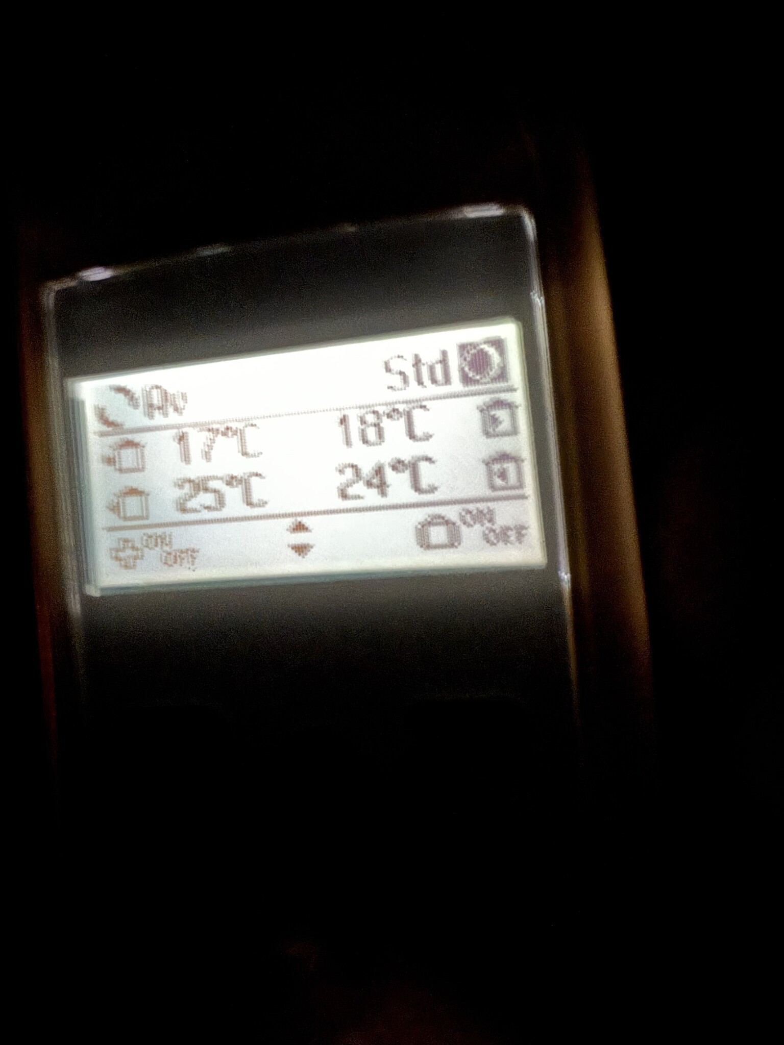

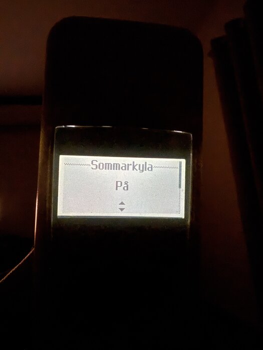

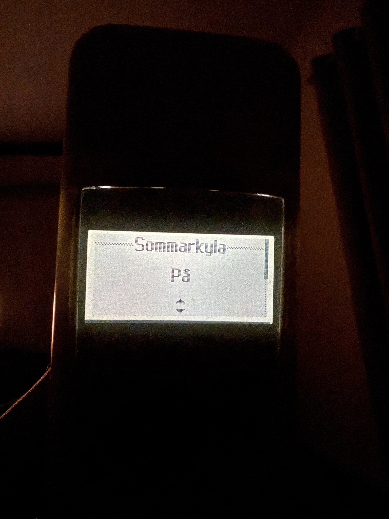

Har slagit om till sommarkyla men känner inte så mycket kyla. Tror vi ändrade för sent i år. Förra året var det stor skillnad och vi ändrade i tid. Dock vart sjukt varmt senaste 3 dagarna.
Om man skall tyda tempen:
Man suger in 17 grader utomhus som sedan blir 18 grader inomhus. Man suger inomhus upp 24 grader men skickar ur 25 grader utomhus. Är det rätt tolkning och ser värdena ok ut enligt er?

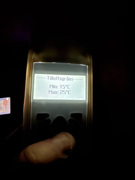

Antar också att man tar kallast in 15 grader och max 25 grader utomhus?
  • Fjärrkontrollens display visar texten "Sommarkyla På" i en mörk miljö.
  • Hand som håller en termometer med skärmen som visar "Tilluftsgräns", Min: 15°C, Max: 25°C, i en mörk omgivning.
  • Display med klimatkontrollens temperaturer: 17°C utomhus, 18°C inomhus, 24°C inomhusluft, 25°C utomhusluft.
Sätt min max på 15/20.
Sen letar du upp frånluft eller rum temperatur, Börsvärde. Den sätter du på 22.
Sen behöver du aldrig röra den igen
FTX kyler inte luften utan värmer den. Har du roterande trumma som värmeväxlare så stoppar den bara rotationen vid sommarkyla och ett visst läckage kan förekomma mellan in och ut via termiska massan som växlaren utgör. Har du motströmsväxlare så så kopplas bypass in på tilluften dvs tilluften passerar ej värmeväxlaren öht. Temperaturgivarna har också en differens på ca +/- 1 grad från verkligt värde.
Värmen du har i huset måste vädras bort oftare (omsättas mer) så bästa är att öka flödet om det går under sommaren. en del FTX har även den funktionen inbyggd i sommarläge, vet ej i ditt fall. Men oftast räcker det ej heller om man har underdimensionerat aggregat

Sommarkyla på min Heru gör typ en, max två graders skillnad.
Förra året gjorde det jättestorskillnad i huset. Då slog vi om tidigare dock.
