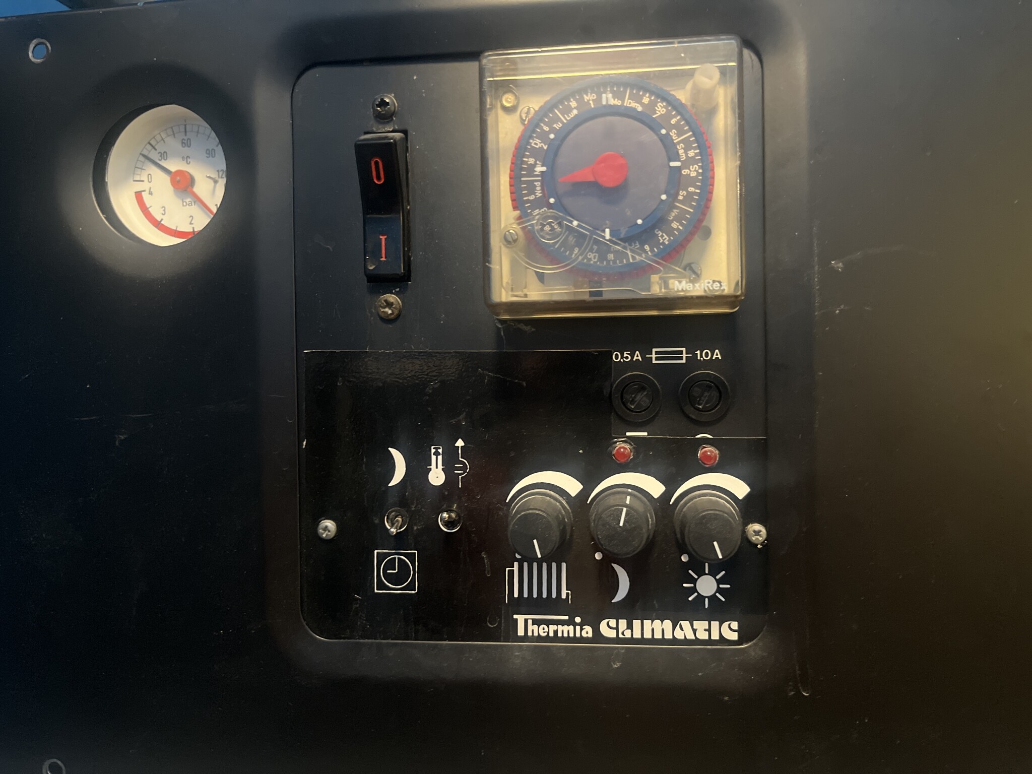

Lång historia kort - vi försöker få igång vår elpanna för våra vattenburna element.
Allt har krånglat, cirkulationspump, från läckage till 0 värme. Dessa har varit avstängda i 10 år.
Nu verkar systemet snurra tätt. Men vi får ingen värme. Ev åtgärdat idag, men vet ej än. Någon som har info om vad alla dessa knappar innebär och vad systemet bör stå på? Och hur lång tid innan man kan räkna med varma element? 1 plans.

Det går ganska snabbt om det finns varmt vatten i systemet.J Jemmo skrev:
Känner man på rören märker man om det kommer någon värme.
Vid pannan skall det vara varmt på utgående rör, framledning. Och det skall vara ljummet på inkommande rör, returledning.
Samma sak vid radiatorerna, fast tvärtom. Varmt vatten in i radiatorn och ljummet ut ur den.
Har radiatorerna inte varit igång på länge kan termostater/ventiler ha kärvat igen. Men första grej att kolla är att det cirkulerar varmt vatten i systemet. Därefter kolla att radiatorerna blir varma som de skall.
Inte varit igång på länge ett foto på cirkpmpen.
Sen ska den på måne stå max ftill vänster, detta för att om klockan bråkar så är det ingen säkning på temp. Den på sol är på max värme, bör vara kanske rakt upp. Den med elementet är säkerligen en inställning av tempen på pannan, står på max, bör kunna stå rakt upp, kanske det finns en utegivare som reglerar tempen på pannan. En dosa på norrsida huset.
