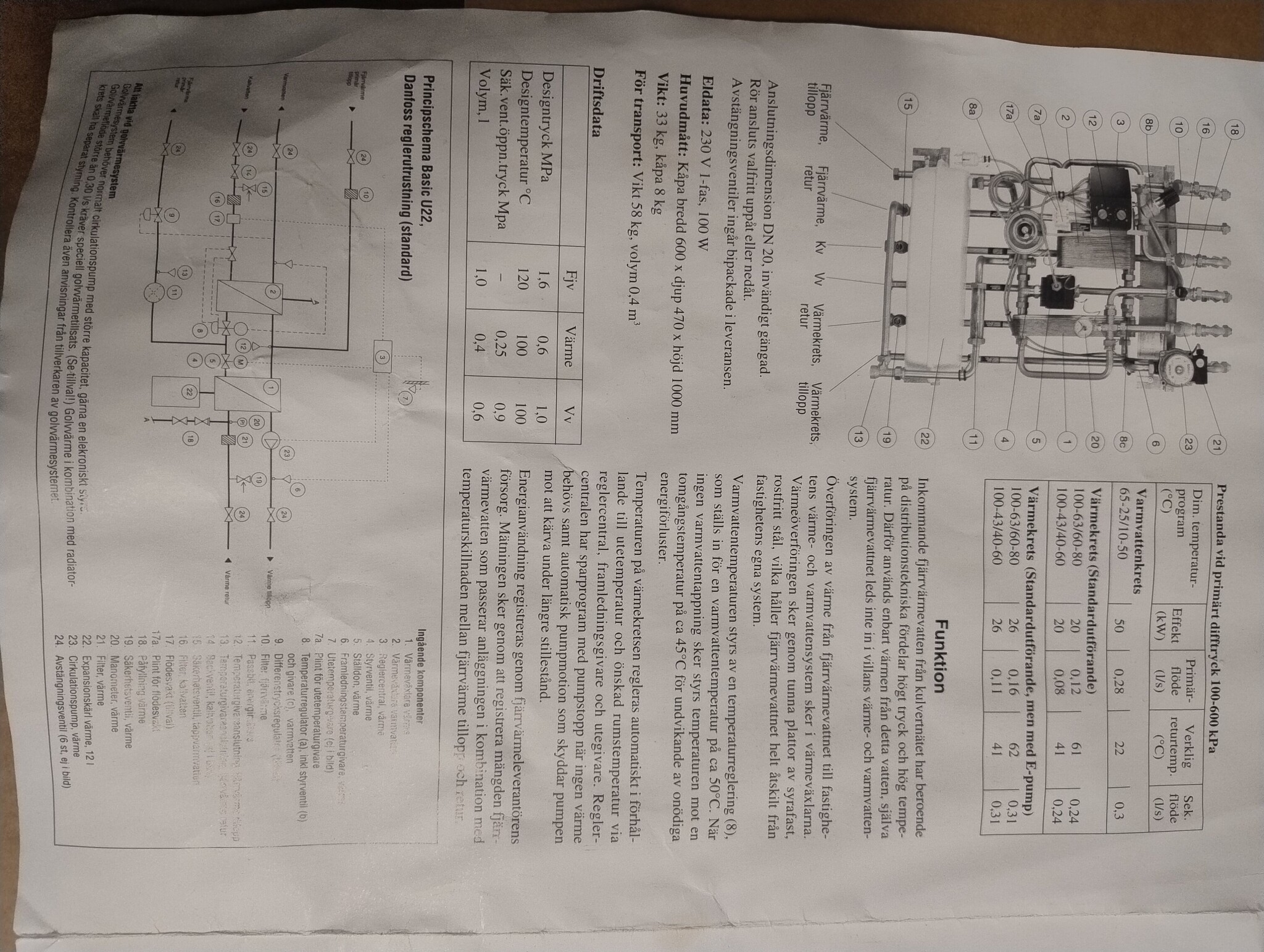

Hej, har flyttat till hus med fjärrvärme, är intresserad av att optimera och få ett bra inställt system. Både ekonomiskt men också komfort. Kanske lättare att ställa in mitt i vintern men några tips kan man ju alltid få.
Info
Utetempgivare + termostater
90kvm + 90kvm biyta (uppvärmd källare)
Entreplan
4 rum och kök, 7st element
Källare
4 rum 6 element

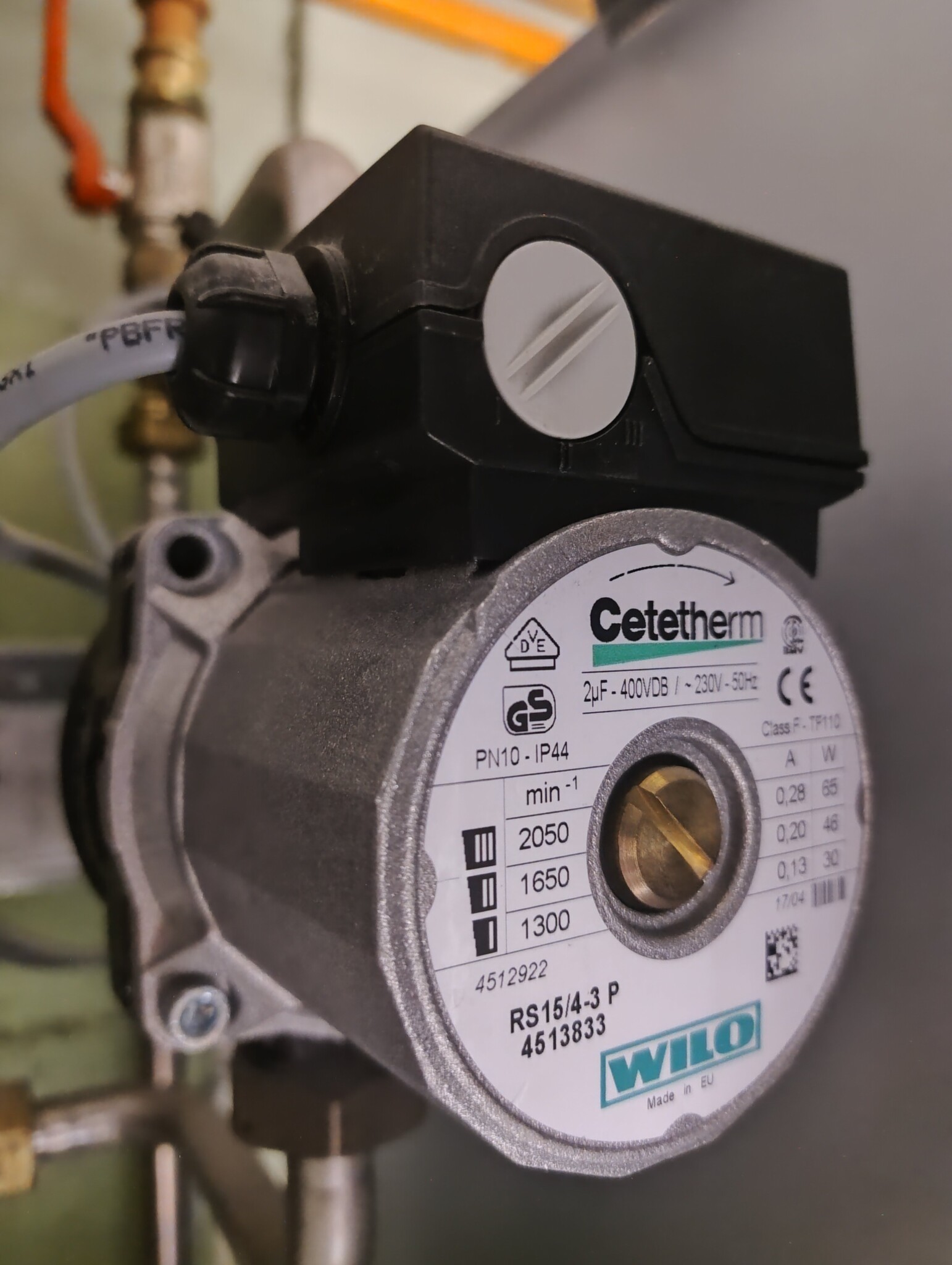

Har hört att man ska ställa ner hastigheten på pumpen och öppna termostaterna max och ställa in kurvan istället för att justera för mycket med termostaterna?
Ställt pumpen på 1 av 3.

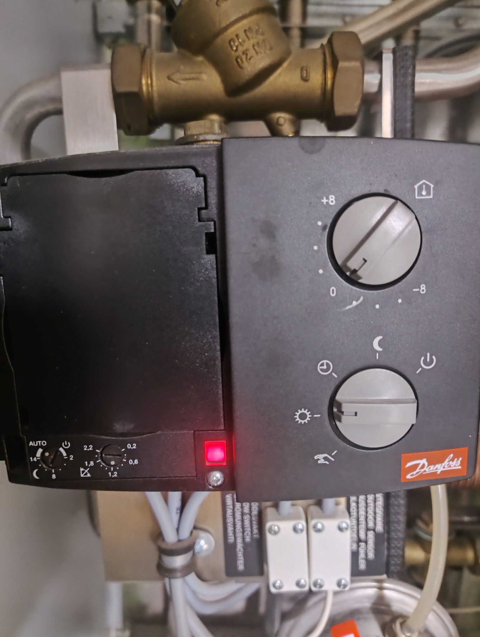

Max öppna termostater gäller om man har värmepump. Fjärrvärme är en helt annan sak. Då kan man använda termostaterna. Kontrollera hur gamla termostaterna är. Gamla termostater reglerar fel och blir dyra i drift. Efter ca 20 år ska man byta alla. Sedan ska givetvis fjärrvärmen vara rätt inställd också.
Det finns tre huvudsteg som bör göras för att få bästa driftekonomi samt bästa komfort. Detta gäller för alla värmesystem, viktigast om man har värmepump.
Steg1:
Injustering av förinställningen, det så kallade Kv-värdet, på varje radiator så att det blir "rätt" flöde/tryckfall/difftemperatur över varje radiator, på så sätt blir det "jämn" temperatur mellan rummen.
Steg2:
Injustering av centrala reglersystemet gällande värmekurvan (kurvlutningen och parallellförskjutningen), på så sätt blir inte framledningstemperaturen "för hög" i förhållande till vad som behövs.
Minimum är framledningsgivare och utegivare, option är rumsgivare. Optimal placering av rumsgivaren är det svåra.
Steg3:
Montering och injustering av termostaterna, de bör injusteras så att de nästan börjar strypa flödet vid normala rumstemperaturen.
På så sätt stryps flödet bara när rummet får extra värmetillförsel via tex solinstrålning, matlagning.
