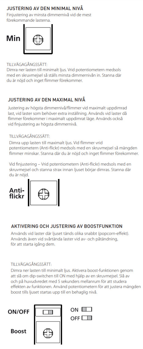

Lång historia kort, vi skaffade oss en FLOS 2097/30 LED som blinkade lite när man körde på max-styrka, misstänkte att det var dimmern och fick rekommendation att köpa en AIRAM "LED DIMMER AD300 / 300W". Fick den idag och fick hjälp att koppla in den och det blev hur bra som helst, jättefin dimmer, skönt vred och lampan blev 100 gånger bättre (både mörkare mörkt och ljusare ljust).
Men, jag ser att det finns lite inställningar man kan göra, och jag är dimmer-novis så jag tänkte kolla med er om jag borde in och trixa med inställningarna. Vredet/ratten "klickar" väldigt skönt varje gång man höjer eller sänker ljusstyrkan och jag räknar till totalt 35 klick från avstängd till max (eller 270 grader, 3/4 varv). Ljuskällorna startar vid klick 6 och når maxstyrka runt klick 25.
Jag är väldigt nöjd med ljuset i alla inställningslägen, men går det ändra så den startar vid klick 1 och når max styrka vid klick 35 (och hade ni i så fall ändrat det även om man är nöjd)? Jag bifogar bild på instruktionerna som såg relevanta ut för detta.
Orsaken till att jag frågar också är att jag tolkar det lite som att dom här inställningarna är ifall lamporna inte fungerar bra/alls/flimrar, inte för att göra "vredet" bättre (om ni hänger med på hur jag tänker).

Instruktionsblad för inställning av minsta och största ljusnivå samt aktivering av boostfunktion för LED-dimmer
