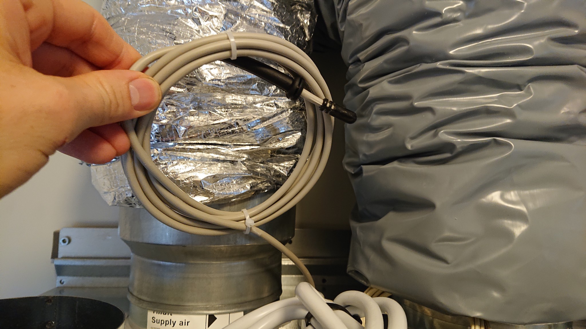

Temperatur? Var sätter jag den bäst? Jag har ingen förvärmning el liknande inkopplat. Hand håller en temperatursensor nära isolerade ventilationsslangar och en etiketterad 'Supply air' kanal.
Har du identifierat vilken givare det är, till vilken plint är den ansluten?
Kanske är det givare GT7.
OBS! Temperaturgivare GT7 ska alltid monteras
inuti tilluftskanalen. Se vidare sidan 15. GT7 är
ansluten på reläkortet
1903

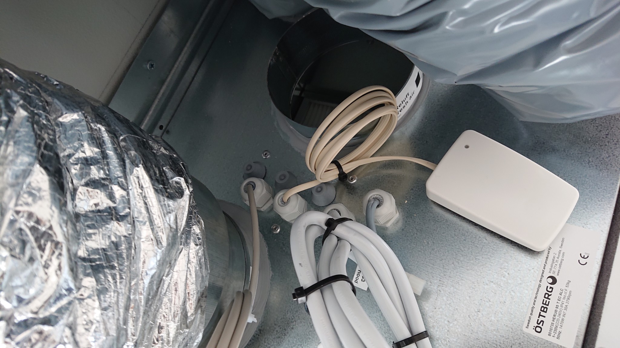

Tack, men jag förstår inte vilken plint är vilken. Den längst in? De andra är ström, modbus sändare, och en lös inkoppling för spiskåpa. Elkablar och plintar i ett tekniskt utrymme med beskrivning av köksfläktkoppling.
Plintarna sitter på styrkortet.
Utan att exakt veta skulle jag säga att sensorns är GT7.
1903

Tack igen, jag får öppna upp sedan när jag är färdig med installationen. Om det är G7, då borrar man bara ett hål vid tilluftskanalen, nära apparaten, eller någonstans på väg in (där det finns solid metall) gummit har en fläns som sluter tätt.
Ja det låter rimligt. Det är nog okritisk, bara det blir tätt i genomföringen så blir det säkert bra.
Du menar på väg ut väl?
Den du håller i handen är GT7, den ska som de andra påpekat monteras inuti tilluftskanalen precis efter aggregatet (har du även värme/kylbatteri ska den vara monterad efter dessa också).
Jag skulle starta upp vårt aggregat igår, men det hände inte ett dugg när jag kopplade på strömmen.
Efter lite felsökning så är det förmodligen antennen som inte vill, den lyser inte och kan inte synka den mot fjärren.
Händer ingenting när jag håller inne resetknappen på antennen heller, däremot händer det saker när jag trycker på motsvarande knapp på reläkortet, men fjärren vill inte synka sig ändå.
