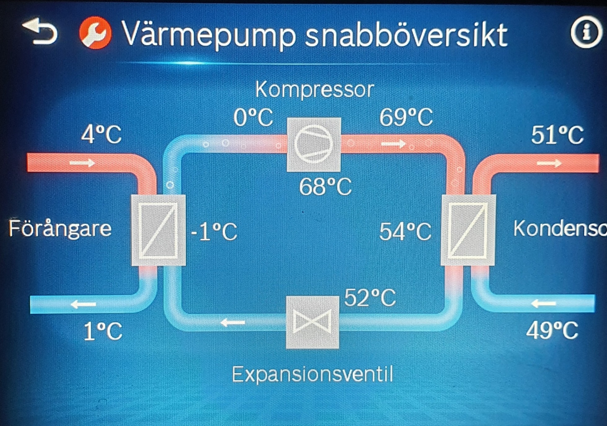

Jonas Persson
Om du går in i servicemenyn ser du en mer detaljerad statusbild.
Lösenordet är dagens datum plus ett på alla siffror: 1206 -> 2317.
-20°C ute just nu...

En annan grej.
Många har här sagt att de måste kopplat VV på värmen och tvärtom. Men det kan inte stämma. För även i helgen så funkade ju värme och VV helt ok ett tag efter att jag startat om den både i fredags kväll och i söndags natt. Då verkade ju VP funka som jag hade förväntat mig vara normalt ett tag.
Jag tror just nu att jag hade tre olika problem, men det är spekulation, ska gå över allt data noggrannare när allt är över och löst.
  • Felkonfigurerad Jag misstänker att de som installerade VP kanske inte var jätterutinerade eller stressade. Varför skulle de annars missa uppdatera mjukvaran? Borde det inte vara standard vid installation? Att de inte var jätte rutinerade är inget problem i sig, men det får mig att tro att de helt enkelt inte konfigurerade VP alls. Kurvorna och framförallt inställningen för Fördröjning tillskott misstänker jag var tokiga och det var kanske det som gjorde att elpatronen gick princip konstant, delvis, även när VP verkade ”fungera”.
  • VP var helt förvirrad. Det stora problemet som många här har pratat om är ju det som skedde minst två gånger under helgen, att VP drog igång både kompressor och elpatron på att värma vatten, men den värmde inte vatten, utan skickade istället ut 60+ gradigt vatten till värmesystemet. Den fortsätter med detta beteende utan att lyckas värma vattnet en endaste grad på flera timmar. Felet verkade ju dock försvinna när jag startade om VP. Det tycker jag också är ett argument för att det just kan vara mjukvaruproblem.
  • IVT Anywhere gatewayn på VP funkade ett tag, men la av. Jag tänkte inte mer på det då, men kanske var det relaterat, inser jag i efterhand.
Så, min amatörmässiga analys är att det inte alls är omöjligt att det helt enkelt var konfigurations och mjukvaruproblem.
Men som sagt. Just nu är det inte lönt, för min del, att spekulera. Jag samlar mer data inom de närmsta två dygnen. I morgon kör vi ordentlig med dusch och varmvatten och belastar systemet lite för att se om vi kan provocera fram det där märkliga problemet igen.
Vi får se!
