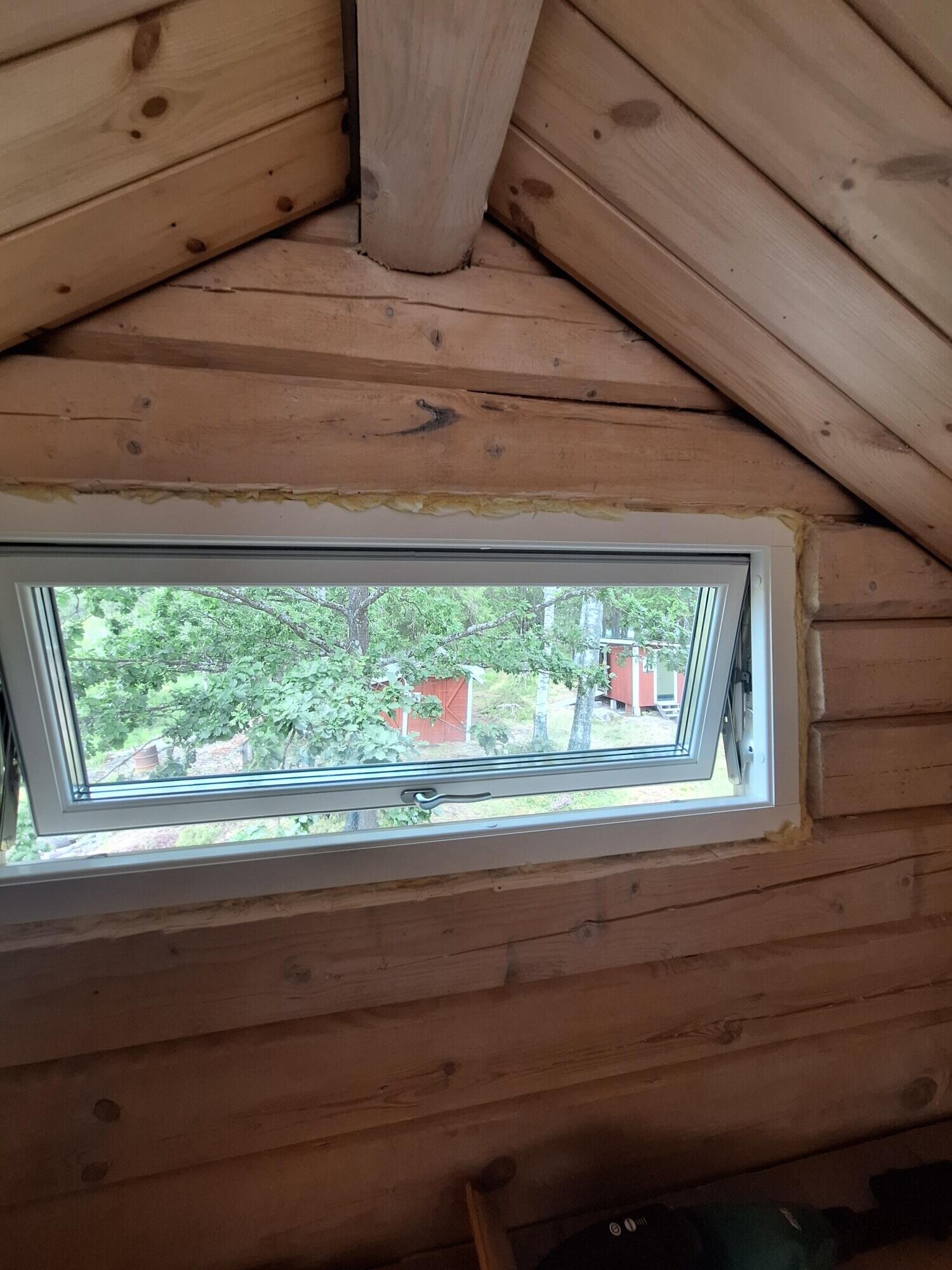

Undrar om det är ok att installera en ventil 125mm, mellan fönstret och nock stocken. Det är 26 cm mellan nock stocken och fönstret. Är rädd att ventilen hamnar för när nock stocken och då påverka bärigheten.
Stockarna är 14 cm tjocka.

Jag skulle vara mer orolig för den breda fönsteröppningen, är den ny?
Har huset åstak eller takstolar?
Det är ett åstak.

Huset är nytt, fönstret vad med på ritning som konstruktör har godkänt.
Det är ett fritidshus utan el 40 kvm med sovloft.

Fråga då konstruktören om du kan ta ytterligare hål i gaveln

För gör en jättelång historia kort, så bröt vi kontraktet med timmer firman när stomme och tak var klart 10 månader efter utlovat färdigt datum. Så dom vill vi inte prata med.
Är "timmer firman" och konstruktören samma firma?

Ventilationen kommer fungera bättre om ventilen placeras så lågt som möjligt.

Bilden är tagen på sov loftet där tanken är att sätta en ventil ovanför fönstret. Samt att ha en ventil på nedervåningen. Då borde väl ventilen sitta ovanför fönstret för att transportera ut varm/fuktig luft?

Ja, om den är för frånluft är det bättre om den sitter högt. Jag trodde den skulle vara för tilluft.

Ja, frånluft.

Jag skulle inte vilja ha det stora fönster hålet rakt under nockåsen, men jag är inte konstruktör utan amatör med viss vana av gamla timmerhus..
På ditt sovloft behöver du tillluft, frånluft sätter du i kök och hygienutrymme.
