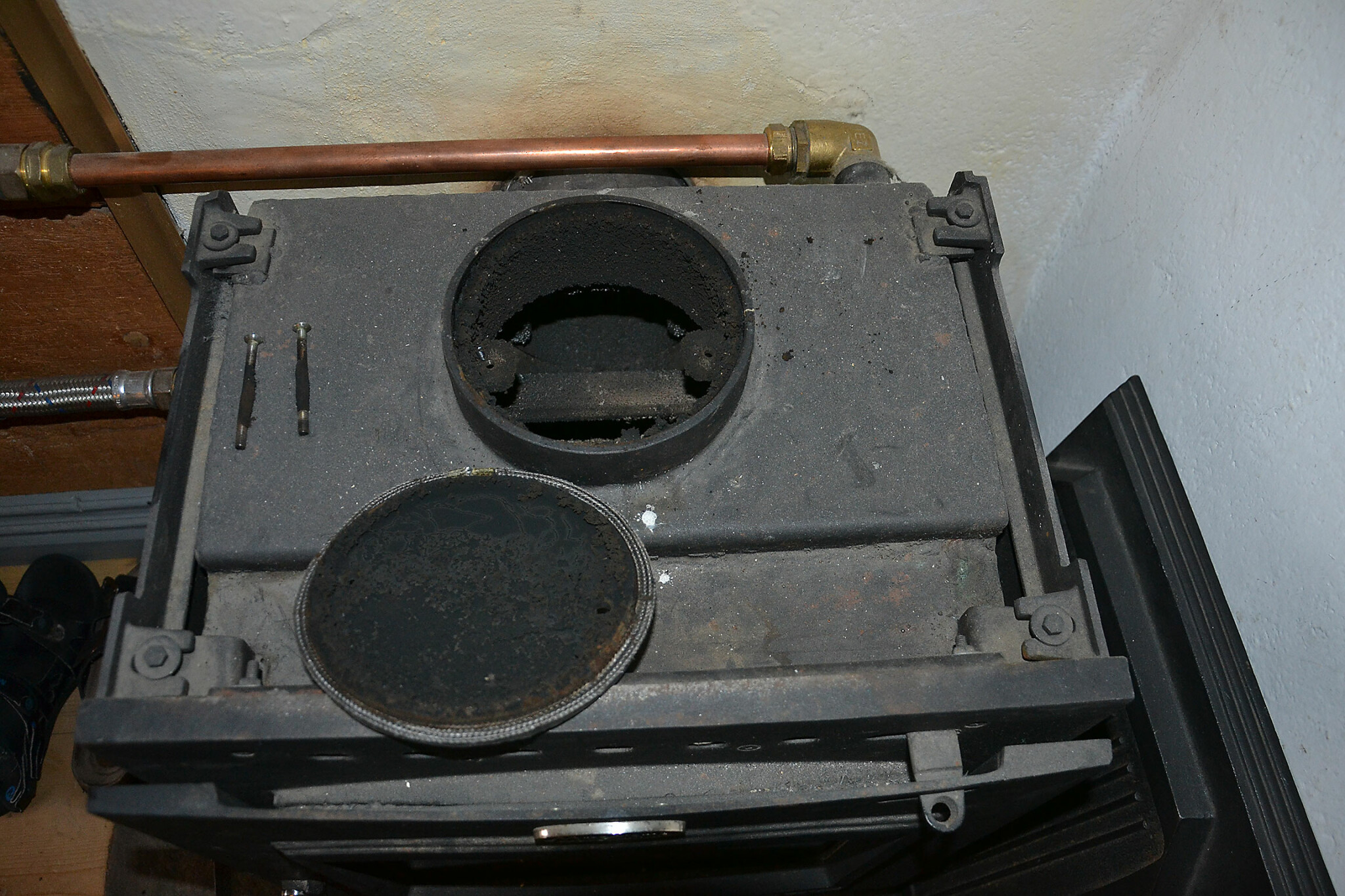

Länken blev tokig! Hittar inte rätt spis på nätet. Men det är en Horse Flame HFB 517 (12 kw)
Här är en bild:

Där är vatten på alla sidor utom nedåt och frammåt dessutom en vattenfylld "balk" som lågorna tvingas gå runt.
Utanpå "vattentankarna" 1-2 cm luft sedan "gjutjärnssköldar".
Behöver värme till sovrummet, köket precis jämte samt via en fläkt ett andra sovrum.

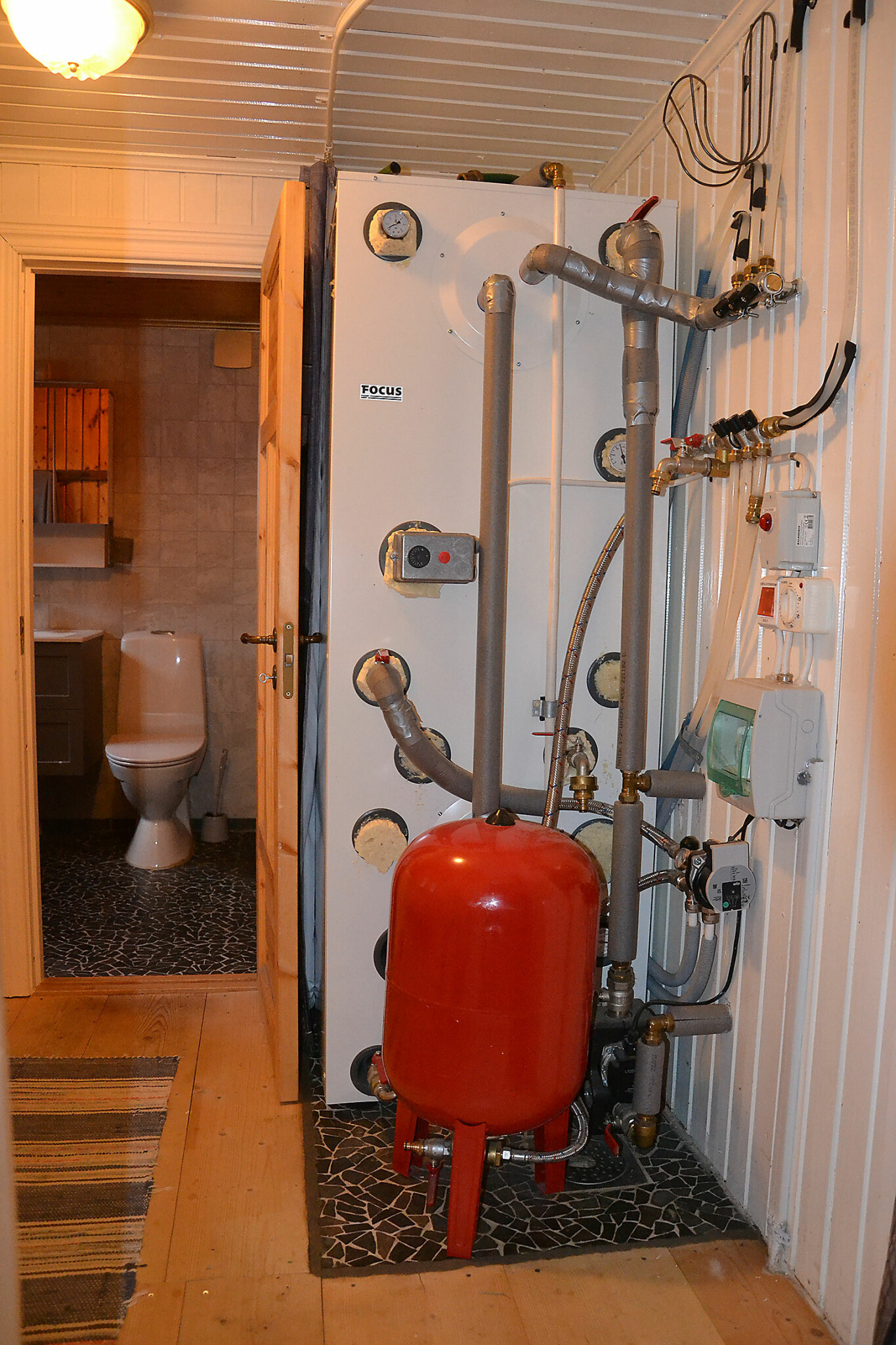

Det blev ett helt nytt badrum med vattenburen golvvärme, en 500 liters acktank och all övrig VVS utbytt.
Golvvärme och elpatron styrs av ett tidur som styrs av en app i telefonen. Cirkulationspumpen styrs av ett "mekaniskt" tidur som jag inte får glömma bort att vrida upp när jag tänt i kaminen!
Tänkte skriva några rader utifall att någon funderar på något liknande (fråga mig om det är något du undrar över). Inte en enda person som jag pratade med hade några positiva tankar om projektet Så hur blev det då?

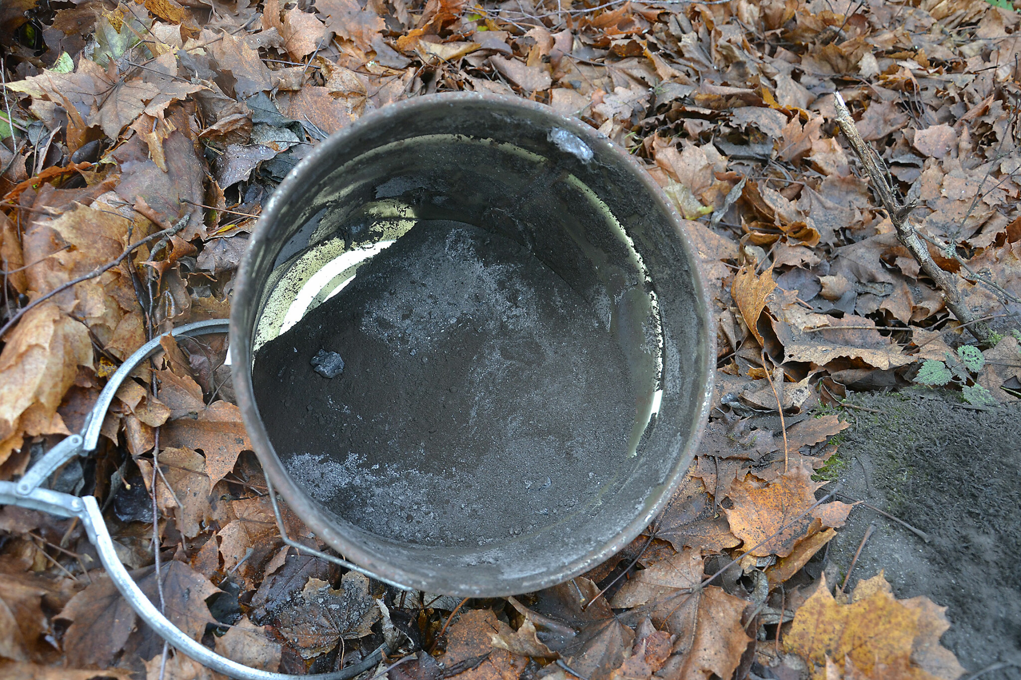

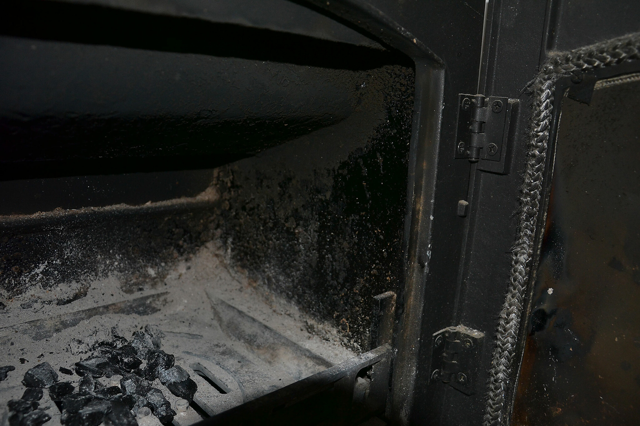

Har eldat i lite mer än ett år i kaminen. (ca 150 gånger) Eldar varje dag om det är svinkallt (golvvärmen på) och tonårsdottern är hemma. Eldar var fjärde dag på höst och vår om jag är själv här. Kaminen är tvärt emot vad alla trodde oerhört effektiv till att ta värmen till acktanken och även att det är ett väldigt litet sovrum så går det inte att få det att bli för varm där. Det är bara de absolut varmaste månaderna på sommaren som jag använder elpatronen som då går på på låg effekt mitt på dagen när solcellerna ger mest.
Sotade för första gången häromdagen. Ingen tjärbeläggning uppe i skorstenen. (till skillnad från vedspisen) Obegripligt lite sot... minst av de 6 eldstäder jag har i huset. Pyttelite tjärbeläggning inuti främre delen av kaminen. Man får torka av övre delen av glasluckan ibland om man vill se mer av flammorna.
Summering: Jag är 100% nöjd. Det enda som är lite lite negativt är att det susar lite i rören när cirkulationspumpen går... Jag sover några dm från rören. Allting blev lagom dimensionerat. Detta är inte ett system för att ersätta stora vedpannan och värma upp ett helt hus. Det är lagom till att värma upp badrummet och ge varmvatten. Vill man värma upp fler rum bör man ha fler acktankar och då bör man ha större kamin. Jag har sänkt elräkningen med en tredjedel och fått en betydligt bekvämare tillvaro med ett badrum som alltid är varm (och resten av huset åtminstone inte svinkallt) även om jag varit bortrest en helg. Klar värt pengar och jobb tack vare att jag byggt ihop allt själv... Kan man inte det så skulle nog räkningen till VVS killen bli tokigt hög för det var en jädra massa skruvande och kopplande!

Japp... så sa alla! Men till min förvåning som sagt så blev det inte så. Det här kinesiska hopkoket som säkert inte är världens bästa kvalitet och som säkert inte håller så länge... så har dom åtminstone lyckat skärma av värmen så att den inte läcker ut i rummet.J jannebmw skrev:
Kaminen blir aldrig så varm att man bränner sig på den (förutom glasrutan förstås). Tog faktiskt bort isoleringen på rören som leder till kaminen för att jag ville få lite mer värme i sovrummet!
Och ska jag få någon riktig värme i murstocken så får jag elda i vanliga kaminen på andra sidan.
Den överför alltså förvånansvärt mycket av värmen till acktanken... och ändå sotar det inte... för bra för att vara sant!
