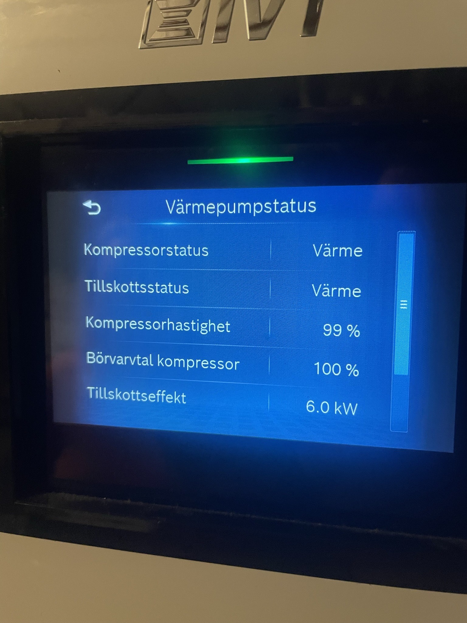

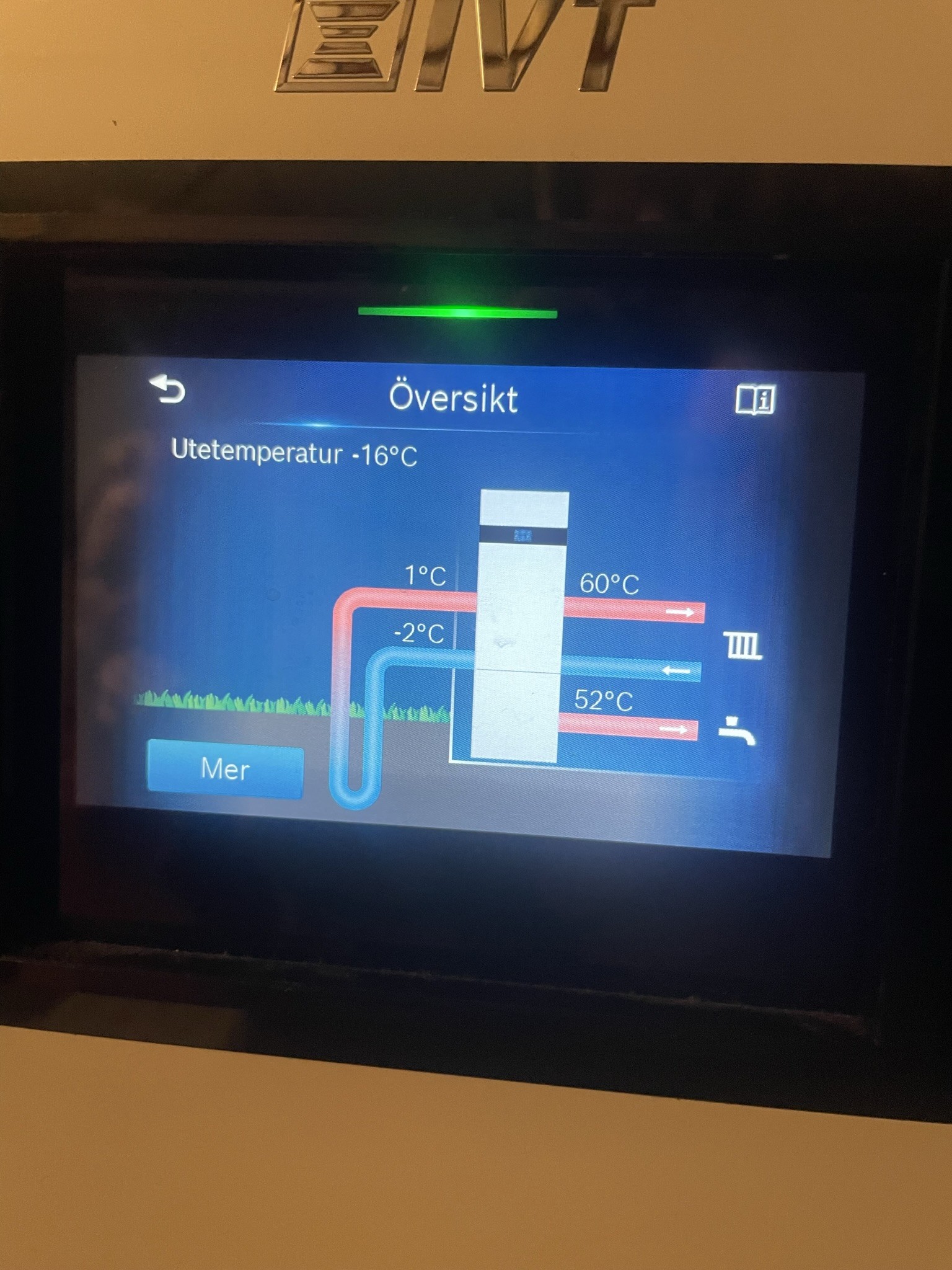

Stort tack för svaret, ska definitivt prata med installatören o se om de kan göra nån magi. Såhär såg det ut häromkvällen när det var kallt…L lob skrev:Hej
