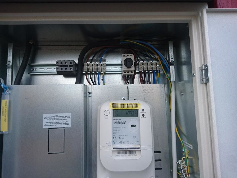

Jag skulle vilja se en bild från fasadmätarskåpet att det verkligen sitter 16 A säkringar för matningen till garaget.

Fasadmätarskåpet på bilden. Kabeln till garaget (den lodräta vita till höger om mätaren) är kopplad direkt på den högra femdelade sockerbiten (knappast fackuttryck) och går sedan 12 meter i rör under mark till garaget. 10A säkringar + JFB sitter sedan i innercentralen i garaget.prototypen skrev:
Finns alltså inga säkringar (förutom de tre 25A huvudsäkringarna) i fasadmätarskåpet.
Då är det ju läge att du sätter in 16 A här om du ska behålla den matningen och då hoppa över säkring för nya uttaget i andra änden. Alternativt byta kabeln till garaget till typen som kommer in till vänster dvs 5G6 och lägg parallellt som nu i skåpet och säkring 16 A i garaget istället.Cruzze skrev:
Underligt val av inkoppling av PE för den grövre kabeln dvs inte på plinten invid de andra utan på PU-skenan det är inte fackmässigt lika lite som det i princip felaktiga med garagematningen. Det finns kryphål som gör att det är ok så till garaget men inte praxis och knappast det som ligger bakom att det blivit som det är här.
Är det du som hempulat? Inget att skämmas för isf men bra om det blir rätt och ok. Är det firma får vi då enligt en annan tråd hoppas du har fått dokument mm och att EKP, registrering är på plats så vi kan anta att det är en korrekt installation. Pappersarbetet är numera i fokus och allt annat överskuggande dvs ev kunskaper, insikter, färdigheter i eltekniken rent av negativa,
Det är en behörig elektriker som gjort dragningen i skåpet för bara någon månad sedan. Däremot har jag grävt ned det gula tomröret för kabeln så det gör mig förstås automatiskt till en kriminell medborgare. Det var dock för ca fem år sedan så det borde vara preskriberat vid det här lagetGK100 skrev:
Är det du som hempulat? Inget att skämmas för isf men bra om det blir rätt och ok. Är det firma får vi då enligt en annan tråd hoppas du har fått dokument mm och att EKP, registrering är på plats så vi kan anta att det är en korrekt installation. Pappersarbetet är numera i fokus och allt annat överskuggande dvs ev kunskaper, insikter, färdigheter i eltekniken rent av negativa,![]()
Ja oavsett bör du då försöka få elektrikern att göra det vettigt så det inte finns oklarheter eller felaktigheter kvar där. Om du inte kommer behöva större förbrukning i garaget är det lindrigaste att bara sätta säkring 16 A i skåpet och uttaget utan i garaget. Tror du det kommer ökas på är det ju ingen stor kostnad med 5G6 den korta sträckan till garaget och då med samma säkring i den änden och inget i skåpet.

Förstår jag rätt? Du har alltså en kabel med 2,5 kvmm från mätarskåpet, utan säkringar i matande ände?
