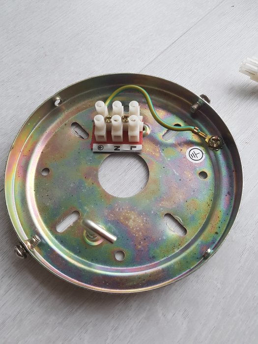

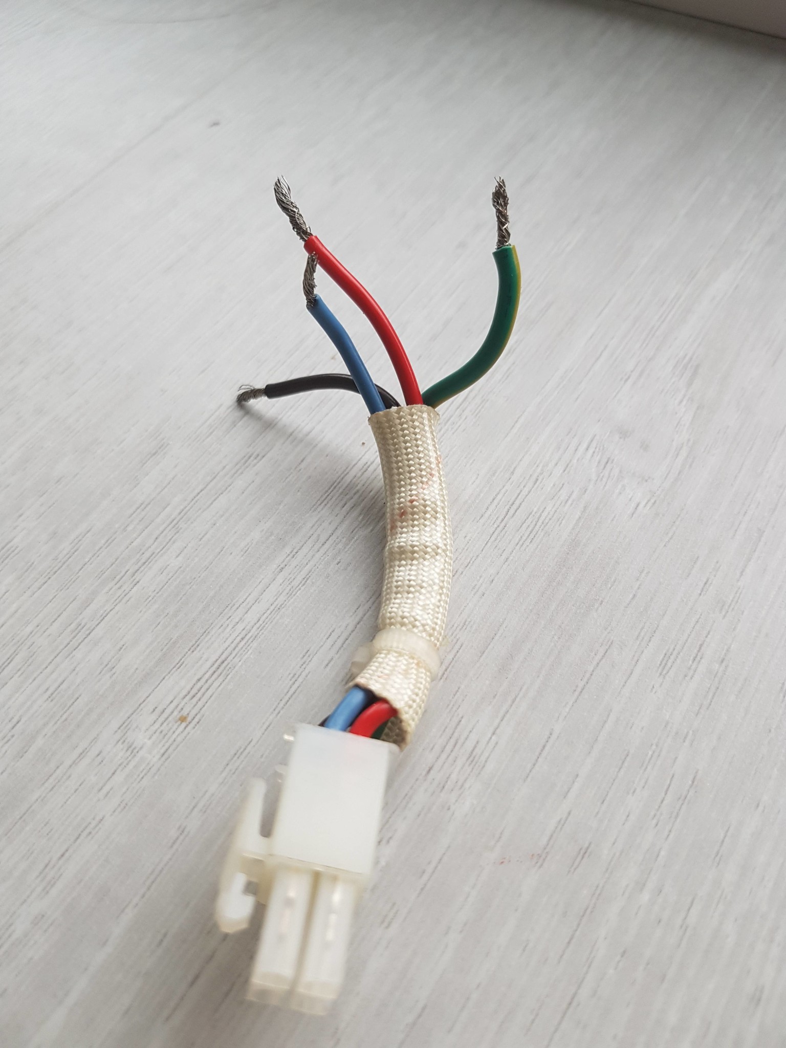

Jag har köpt mig en begagnad takfläkt av märket texa design som saknade installationsanvisning och jag hittar inget på nätet heller tyvärr.
Det som gjorde mig lite fundersam var alla trådar som skall kopplas in, någon som kan hjälpa mig vart alla ska kopplas?

Nej, det där är omöjligt att hjälpa till med utan att veta mer. Du måste leta rätt på manualen eller mäta dig fram till vad som är vad. Till att börja med, var ska den där korta anslutningskabeln sitta?

Hjälper det om jag säger att blå,röd och grön går till lamporna då borde svart gå till motorn? Vart ska den kopplas då till samma som röd eller blå?

Gul/grön till jord, blå till N och röd till L borde det kopplas. Men vart skall svart kopplas?
Det var detta jag menade. Det är för många sladdar i någon ände. Troligen är det meningen att du ska ha krontändning men det går inte att veta. Kan du provköra fläkten på en bänk? Då kan du prova att få igång motorn med blå och svart (och G/G ska förstås anslutas). När du har klargjort att du inte spänningssätter höljet och att allt fungerar som det ska kan du koppla.
Troligen får du skippa plinten i monteringsplattan och ansluta snabbkontakten direkt till ledningarna från taket. Du måste ha krontändning, dvs två tändtrådar. Förutom detta ska du ha nolla och PE. Dessutom måste du skarva jorden till monteringsplåten på vägen.

Nu var det löst, röd och brunn var fas ena till lampan och andra till motor blå=N och grögul= jord.
Om jag hade velat styra lampan resp motorn från strömbrytare så hade jag mycket riktigt behövt två tändtrådar men valde att använda knappen som strömbrytare till hela fläkt+lampor och sedan tända slöja med hjälp av snören på fläkten
