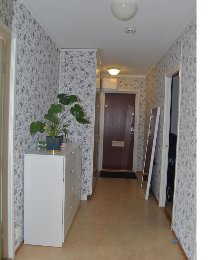

Har tidigare installerat en rörelsevakt som tog plats istället för en strömbrytare i garage.
Nu skall det installeras en rörelsesensor i korridoren hemma så att korridorbelysningen tänds automatiskt när jag kommer hem(öppnar dörren) tex.
Här är då korridoren

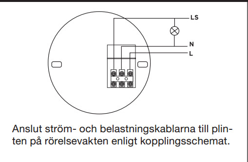

Och detta är anslutningsanvisningarna (det är en 360graders sensor) Vad står LS för?
Var skall jag sno elen ifrån för att koppla till sensorn?
Hur skall jag vidarekoppla den till lampan/lamporna ?

Jag har iförsig inte tittat bakom brytaren, men brukar det finnas nolla framdraget?
Nej, men det är ganska lätt att dra fram.
Nej, vanligtvis finns det ingen nolla bakom brytaren. "LS" står troligtvis för nåt som "Live Switched", d.v.s tändtråd till lampan. Om du kopplar rörelsevakten till tändtråden istället för fasen är den befintliga brytaren nu en sorts huvudbrytare som sitter före rörelsevakten. Själv gillar jag inte rörelsevakt inomhus, i mitt erfarenhet funkar det sällan bra, särskilt i korridorer med många hörn och stora möbler.
Det finns ju samma teknik som larmsensorer har(mikrovågor). Sådana har jag ersatt alla strömbrytare med i källaren och det fungerar utmärkt vare sig det finns möbler, hörn eller väggar ivägen. De känner av ändå.
