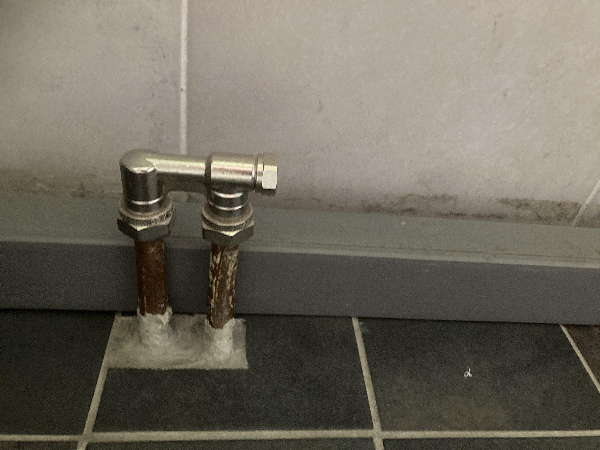

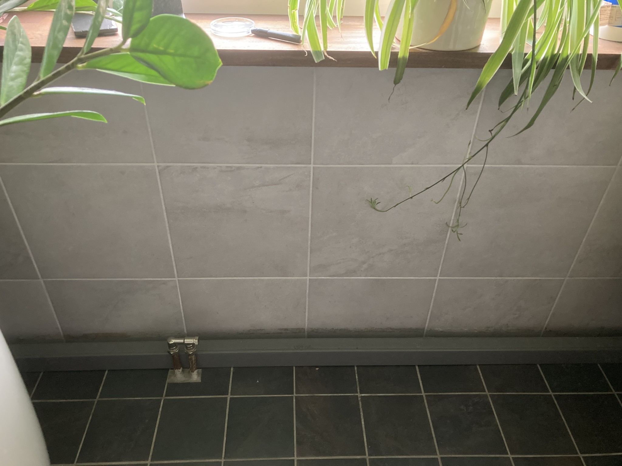

Gamla ägaren hade ett bubbelbad så radiatorn i badrummet plockades bort. Kvar är vattenrören med en brygga. Har försökt få några firmor i närområdet att ta sig an uppgiften men ingen har ens svarat.
Så, är detta något man som lekman skulle klara av själv tror ni?
  • Kaklad vägg i badrum med plattor i grå nyans och krukväxter på övre kant.
  • Två vattenrör med påsatta kranar framför en vägg, förseglade vid golvet.
Inga problem! Saknas det avstängningsventiler så behöver du dock tappa ur radiatorsystemet på vatten under den punkt du vill koppla på den nya radiatorn. Sedan ansluter du radiatorn med lämpliga kopplingar.
När du fyllt upp systemet igen så kommer du att behöva lufta lite då och då.
