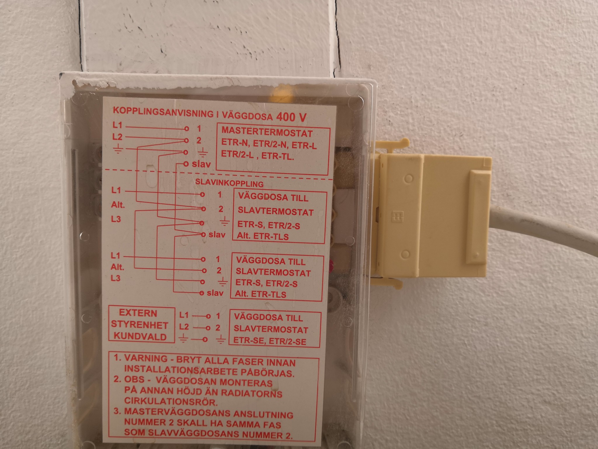

Som ny husägare har jag noll tidigare kunskap gällande radiatorer.
De tidigare ägarna har av någon anledning plockat bort radiatorer i två sovrum. I det tredje sitter det ett (om det är olje eller vatten har jag ingen aning om) men det fungerar ej.
Efter att ha testat att koppla in ett jag vet fungerar verkar det tyvärr vara uttaget som är felande.
Funderingar:
Kan man försöka göra något åt det felande uttaget själv, eller är det dags att ringa en elektriker?
I ett sovrum ser det ut att ha funnits uttag som är övertäckta, men i det tredje finns det ingenting. Hur får man ett uttag dit? Fattar att det är elektrikerns jobb, men hur går det till rent praktiskt? Mest nyfiken på hur elen kommer dit, mitt på väggen liksom.

Det behöver inte vara ett oljefyllt element för att det går på el.
Det ser ut att vara ett tvåfaselement (400 V), det ska vara fast anslutet.
Utan fler bilder hur det ser ut hos dig, så är det nog bäst om en elektriker får titta på detta.
