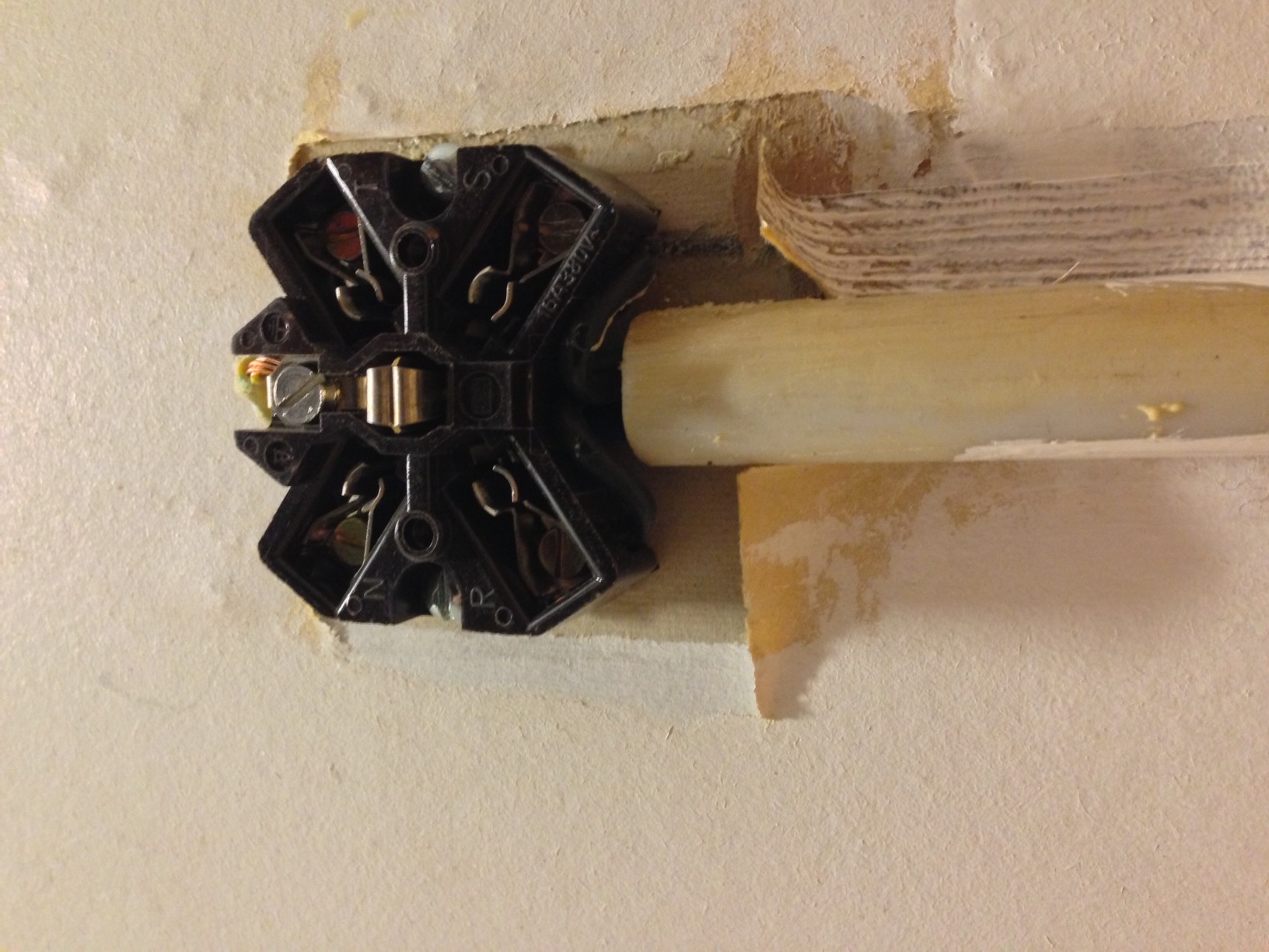

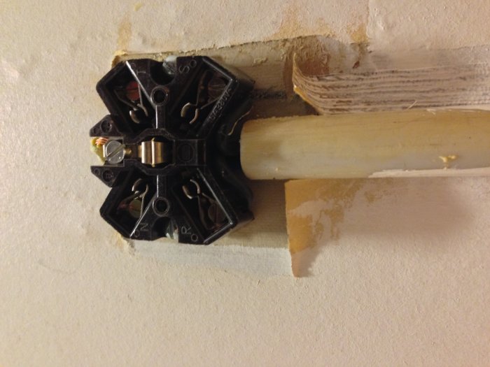

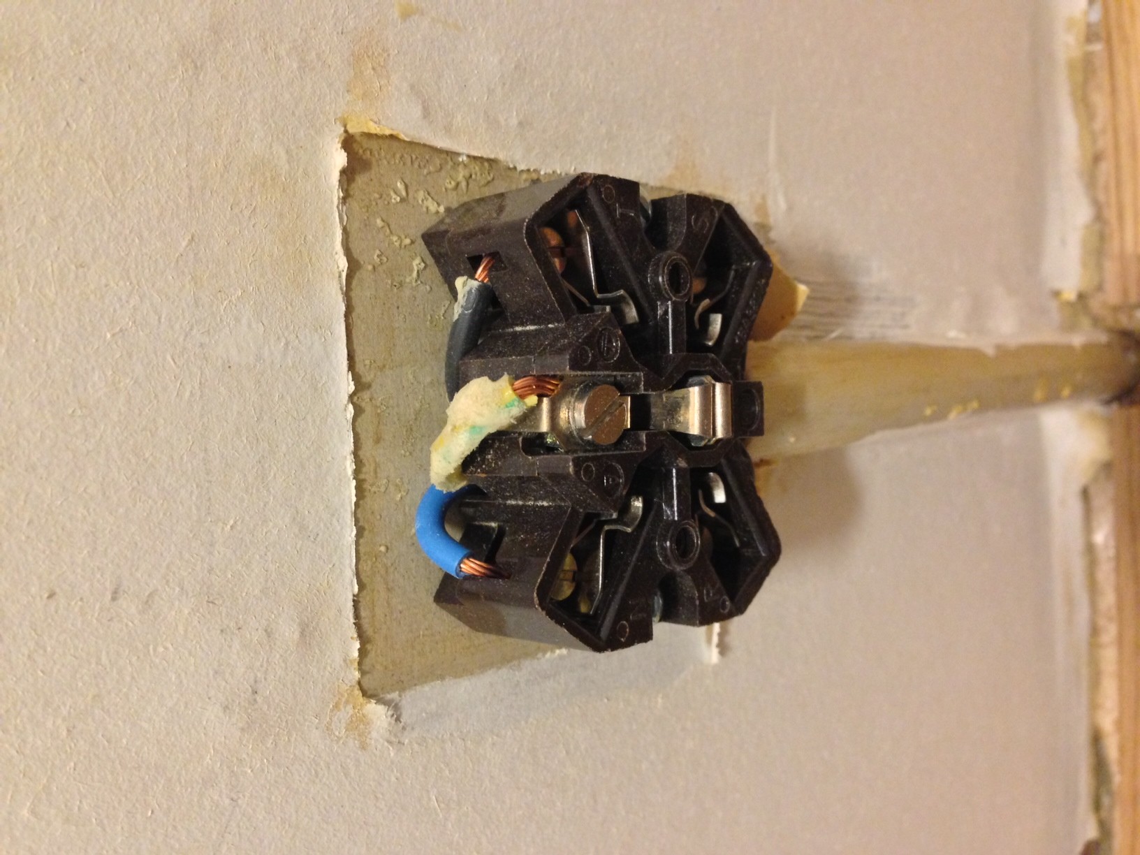

Nu så. Det ser bra ut som jag förstår det. Det är 5 trådar draget. 3 svarta (fas), 1 blå (nolla) samt jord. Har mätt och det är 222V (trodde man hade 230 idag..) mellan alla faser och nolla samt mot jord. Det är 390V mellan alla faser.
Se bild. Då är det bara att tuta och köra så länge jag köper en spis det står 400v på på internet va?
Kabeln går neråt. Men det fattar ni ju. Så ni ser var som går var
Underifrån. Två svarta.
Ovanifrån. Blå, svart, grön/gul.
