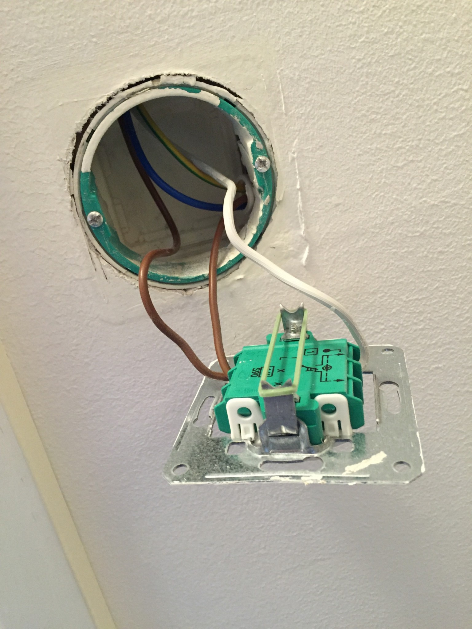

Idag passerar nollan bara förbi väggbrytaren i installationen men vad jag förstår behöver jag bryta den och koppla in på NEXA-brytaren?

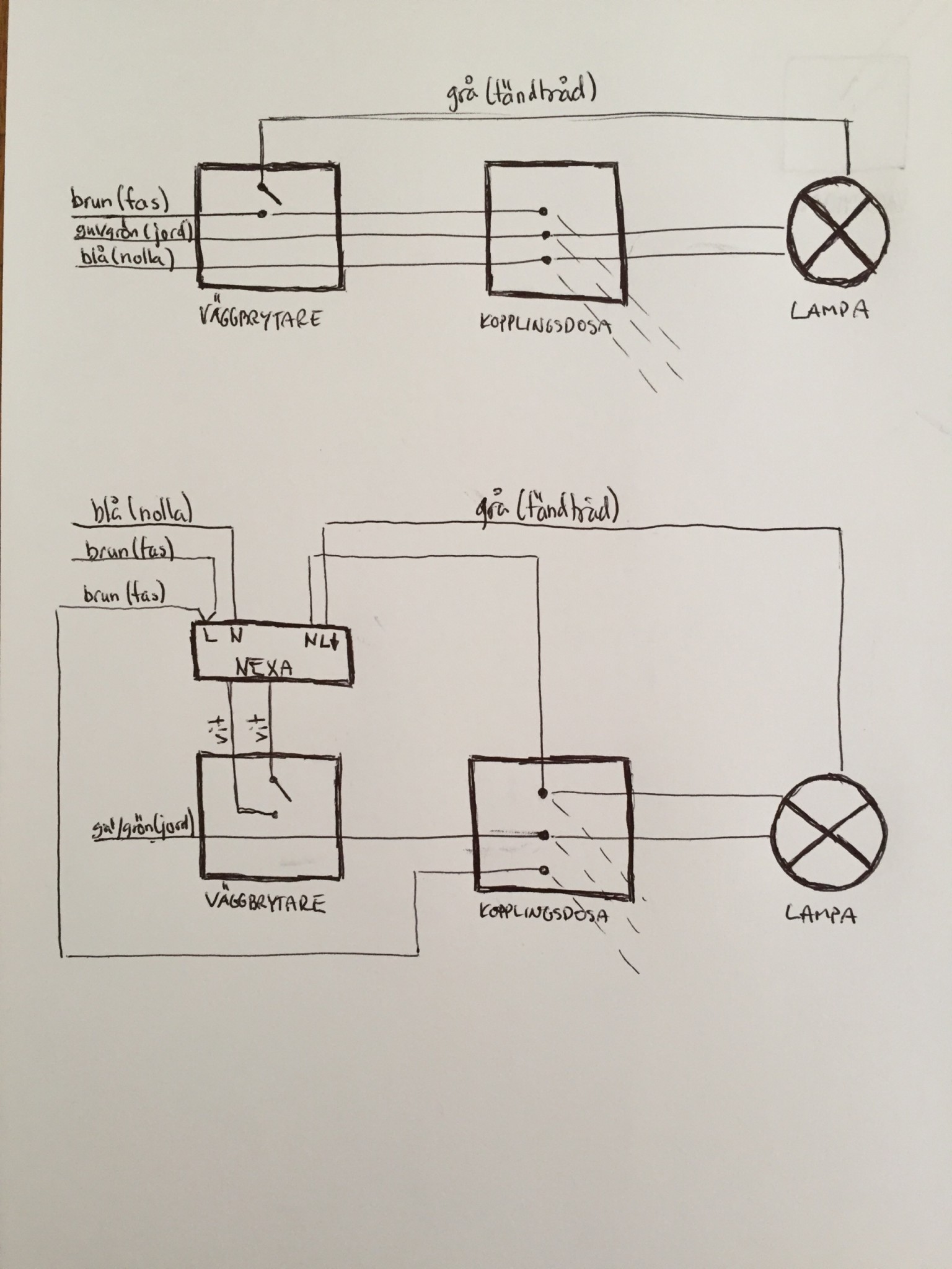

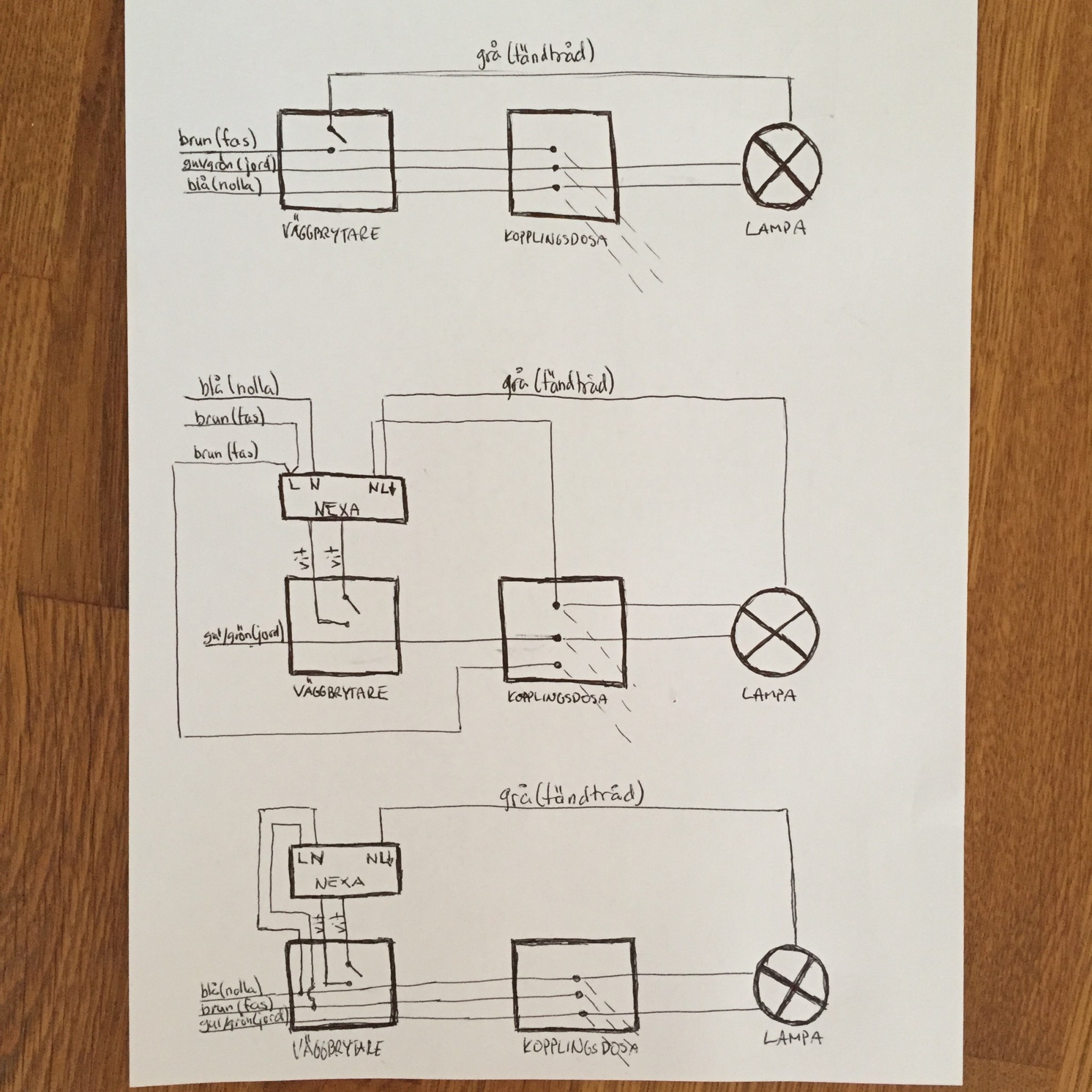

Det andra jag är lite osäker på är hur jag kopplat in fasen och tändtråden till NEXA-brytaren men vill tro att det är fas in på L och tändtråd på L-pil?
För att göra det kanske lite krångligare så tror jag fasen kopplas vidare till andra uttag i lägenheten varför det är både inkommande och utgående fas i befintlig väggbrytare.

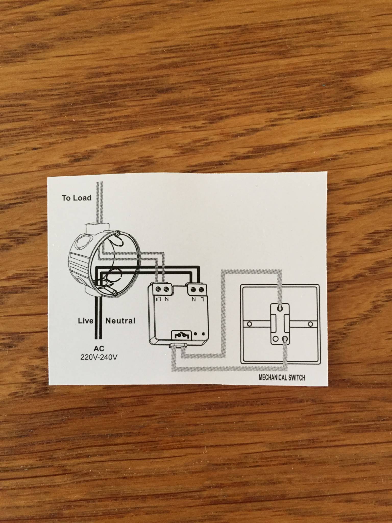

Bifogade bilder visar befintlig koppling samt hur jag tror det skall kopplas samt en bild på kopplingsschemat från NEXA-manualen.

Inser nu att risk att belasta NEXA-brytaren för mycket då all ström går igenom NEXA-brytaren genom nollan. Borde jag istället klippa av nollan enligt tidigare men göra en trevägsnolla där bara en kopplas in i NEXA i N (bredvid L) och lämna N (bredvid L-pil) tom?
Jag skulle inte låta nollan gå genom nexa än till annat än lampan, precis som du föreslår. Nexa-brytaren behöver dock nollan till sig själv.
Det står ju i manualen att det är frivilligt att använda "utgångs-nollan".

Nexa fungerar lite annorlunda jämfört med andra styrningar. Den ska inte ha impuls utan en slutning för att aktiveras.
Det sitter två kablar i apparaten som ska kopplas till en enpolig brytare. Läggs trådarna ihop så aktiveras pucken. Det går alltså ingen ström eller spänning i de trådarna.

Ja, din inkoppling blir utmärkt. Är det mer praktiskt kan nollan till lampan gå genom Nexan också.
Det går en svag ström genom de två trådarna. När man inte håller in brytaren är det 5V.
De tregrenar jag får både för nolla och fas i kopplingen jag ritat måste jag lösa på något sätt. Har du förslag, traditionella sockerbitar duger?
Nackdelen med att nollan går genom nexan är som vi sagt tidigare att lasten kan bli för stor då nollan går vidare till annat också, inte bara lampan.
